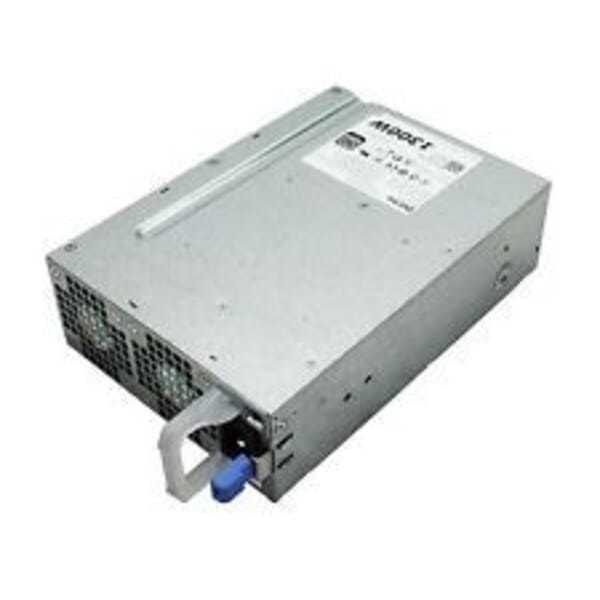

De huidige voeding is 685W dus die is prima qua wattage. Het is van een Dell Precision T3610 dus de vorm is nogal afwijkend van die wat ik tegenwoordig zo bij zeg maar bol.com vind; het is een swappable PSU.
Bijgevoegd een plaatje van een qua grootte vergelijkbare PSU en de backboard (de witte 8pin connector rechtsonder zit op mijn versie niet).

Uit de reactie van @99ruud99 leidt ik af dat je wellicht een tweede voeding erin kan zetten? Al weet ik niet hoe dat in mijn toren zou moeten.
Uit de reacties tot nu voel ik dus "andere voeding" alleen dan de vraag hoe ik die installeer zonder een compleet nieuwe kast te kopen.
