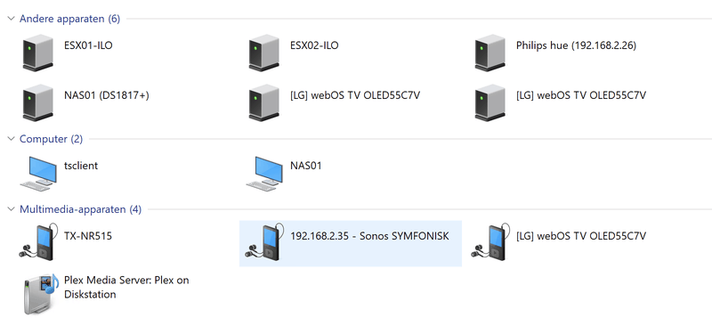

Dus in het configuratiescherm staat alles zoals hieronder: (op dat domein na, dat kan gewoon op private ook)
Configuratiescherm\Alle Configuratiescherm-onderdelen\Netwerkcentrum\Geavanceerde instellingen voor delen
Afbeeldingslocatie: https://tweakers.net/i/WaFR_R9-vD_yA1b6DdjNlmMvIXI=/800x/filters:strip_exif()/f/image/jDdoHPERIRLz1rhZpdq5QCOO.png?f=fotoalbum_large
Afbeeldingslocatie: https://tweakers.net/i/KN1ScBiOveSwOTYvkaqRB0zCw-c=/800x/filters:strip_exif()/f/image/mO5byZkuC6b4tfTQiMhNLUy3.png?f=fotoalbum_large
Want hier werkt het nog wel met 2004:
Afbeeldingslocatie: https://tweakers.net/i/xG3FWXPkE9twEjVs-YDide7lmNI=/800x/filters:strip_exif()/f/image/gmzuzS3dRiuzO6CoXacGPoNG.png?f=fotoalbum_large

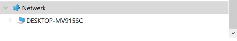

Punt is dat niet alle randapparatuur in/onder mij netwerk zichtbaar zijn zoals Shield, Mijn VU Uno, Dune, maar wel te benaderen via bruteforce ip-adres invullen in de verkenner [zie punt 6 uit de openingpost]
Op die manier heb ik dus wel de randapparatuur kunnen toevoegen aan de verkenner, alleen is het dan niet mogelijk om een netwerkverbinding toe te voegen. Zie screenshot. De Shield staat dus wel bij andere apparaten, maar niet onder multimedia en niet onder netwerk
Afbeeldingslocatie: https://tweakers.net/i/IFXIx2GTfw-iq-_ATFRN_eZAjhE=/800x/filters:strip_icc():strip_exif()/f/image/HR0wv9cfeUdAhfQ3nJics194.jpg?f=fotoalbum_large
Afbeeldingslocatie: https://tweakers.net/i/DFbOh1Ofgkj4T5fMcUNl8FYhJi4=/800x/filters:strip_icc():strip_exif()/f/image/LrWk1atCBLtvyOOpgjygFNRr.jpg?f=fotoalbum_large
Afbeeldingslocatie: https://tweakers.net/i/b_81V9py64uKT8SIq6iBBAQOeuo=/800x/filters:strip_icc():strip_exif()/f/image/BFAHtH6aLmCJgL4s15oQURPE.jpg?f=fotoalbum_large
Heb zelfs gisteren een schone 2004 install gedaan en daarbij ook mijn router gereset. Daar gebeurd dan precies hetzelfde. En met dat netplwiz ben ik bekend.. ;)

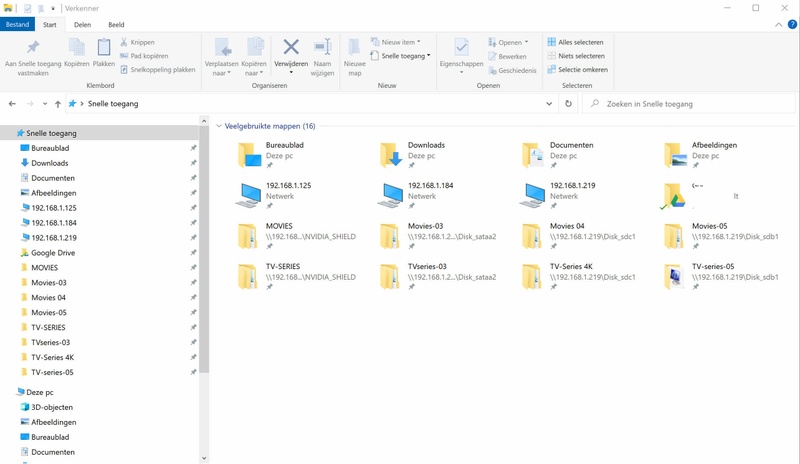

Dat dus. Geef je apparaten een vast ipadres. Type in verkenner bovenin: \\ipadres van de drive
Daarna toevoegen aan snelle toegang. Zie afbeelding linksboven. Na een reboot zijn ze dan gewoon zichtbaar.
Afbeeldingslocatie: https://tweakers.net/i/B6DZFQQdHeV8HfG8Oum-ETG3-_g=/800x/filters:strip_icc():strip_exif()/f/image/BQ2qPRcn714Rnp7e0PD99xoM.jpg?f=fotoalbum_large
Afbeeldingslocatie: https://tweakers.net/i/23NjbtyF1J-Ur1ZrmUtJvlr56F0=/800x/filters:strip_icc():strip_exif()/f/image/s7SLDn5x40In7VBXzHf99bjT.jpg?f=fotoalbum_large

Wederom een weekje bezig geweest met 20H2 (en 2004) en smb1 en netwerkdrives. Eigenlijk niet veel verder gekomen.
De remedie van NoahAmber werkt, maar is een probleem voor programma's die quick acces niet ondersteunen. Maar het is werkbaar.
Een ander probleem is nu dat ik ook ergens ineens mijn rechten kwijt ben; ik kan kijken in de de gedeelde drives en de mappen die erin staan, zie ook de files, maar daar blijft het dan ook bij. Ik kan vanaf mijn dekstop ineens niet meer schrijven, etc, etc.... terwijl er op mijn NAS niets veranderd is. Dus de update doet ook iets met de rechten........zoek ik nog uit.
Verder heb ik nog een tweetal oplossingen gevonden die misschien helpen, maar ik heb het zelf nog niet uitgeprobeerd.
Het gaat om de volgende registersleutels:
HKEY_LOCAL_MACHINE\SYSTEM\CurrentControlSet\Services\LanmanWorkstation\Parameters]
"AllowInsecureGuestAuth"=dword:1
en
The trick is to add the registry key "ProviderFlags" as a REG_DWORD with a value of 1 (0x00000001) to HKEY_CURRENT_USER\Network\*SMBv1 Drive Letter*
Those of you who still have this problem, try the following:
in the Registration Key [HKEY_CURRENT_USER\Network\*SMBv1 Drive Letter*], create the Value REG_DWORD "ProviderFlags" decimal 1 (0x00000001)
This should make it possible to communicate properly with the network drive at startup and shutdown. Do the process for all those units you have with smbv1 connection
