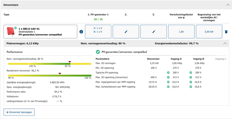

mister_S schreef op woensdag 16 september 2020 @ 10:22:
Die twee bedrijven verwachten 5700kWh in mijn geval. Gaat een 5K omvormer dat redden?
Hier even gesimuleerd in Sunny Design, 18 panelen recht op zuid onder een hoek van 40 graden met 340Wp panelen. Hier is een 5000 watt omvormer perfect voor deze hoeveelheid. Zowel een 1-fase als een 3-fase GoodWe zouden in dezelfde opstelling goed moeten werken, deze staan echter niet in deze tool want het is van SMA.
Afbeeldingslocatie: https://tweakers.net/i/jlbQ7COx6JJ9cHiandv3qYCw0Tc=/800x/filters:strip_exif()/f/image/7MOo9cUG6Cfng1RPddZ2PAx6.png?f=fotoalbum_large
Een upgrade van de 5.0 naar de 6.0 scheelt 14kWh per jaar, dus nagenoeg dezelfde opbrengst.
