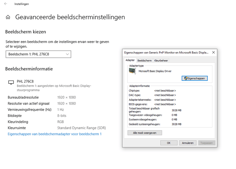

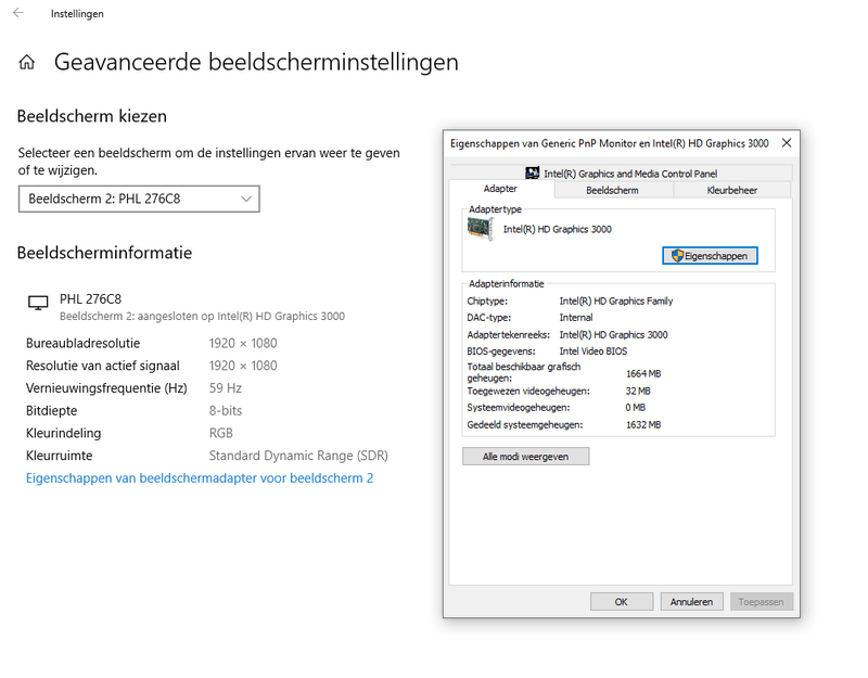

Ik zie nu dat het scherm aangesloten staat op de Intel HD Graphics 3000:
Afbeeldingslocatie: https://tweakers.net/i/fVd4MQdcWYHJbw3cDUHCrwaRD9Y=/800x/filters:strip_exif()/f/image/u7L2Yey30Br5eJ5Or6PdjDH4.png?f=fotoalbum_large
Als ik die uitschakel gaat hij niet over op de GeForce maar op een basic display programma:
Afbeeldingslocatie: https://tweakers.net/i/ZcsziBgQTBeMWrb2RR9n7PeRfrc=/800x/filters:strip_exif()/f/image/TMoef3vzqMdQHT2c65Pwglh9.png?f=fotoalbum_large
  • d22wth
  • Registratie: Juni 2015
  • Laatst online: 00:58
d22wth
... 𝗁𝖾𝗍 π—π—ˆπ–Ύπ–Ώπ— 𝗇𝗂𝖾𝗍 𝗉𝖾𝗋𝖿𝖾𝖼𝗍
J17 schreef op maandag 14 september 2020 @ 16:03:
Die staat op 59. Niet echt hoog dus. Als ik hem naar beneden bijstel heeft dat geen invloed.
Als je 'm disabled wordt alleen de driver verwijderd, vandaar de Microsoft Basic Display Driver.
Zodra je je 540M gebruikt, worden de beelden daarvoor doorgelust via de Intel HD3000 naar je (aangesloten) scherm toe. Daarmee bedoel ik dat de Intel chip altijd 'in control' is en dus leidend. Helaas kun je dus geen 1440p monitor aansluiten via HDMI op jouw laptop.
