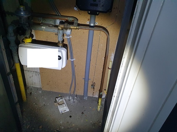

De PVC-pijp aan de rechterkant is de huidige afvoer. Volgens mij is dat een drager die ik zie, ik neem aan dat ik daar niet doorheen kan boren. Deze drager is 12 cm breed dus houd ik veel te weinig ruimte over om een aansluiting te maken.
Een andere optie die ik heb is om het door te boren naar de meterkast en daar weer naar beneden.

Echter ben ik hier niet weg van, ik kan er ook niet goed bij en het is altijd lastig met kabels/leidingen en dergelijken.
Een andere optie is om een sleuf in de vloer weg te hakken tot aan de drager, een flexibele pijp door deze sleuf en dan 180 graden terug naar de toiletpot, echter ben ik hier ook niet weg van omdat een 180 graden bocht natuurlijk vragen om verstopping is en je blijft het altijd zien omdat de vloer geen 120 diep is.

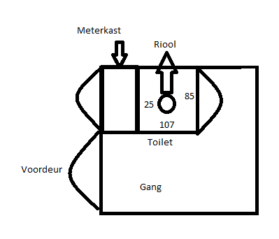

Ik heb de maten even ingetekend.
De gehele ruimte is 107 diep dus niet de vereiste 120
Vanaf hart huidige afvoer tot aan de muur is het 25 cm.
Afbeeldingslocatie: https://tweakers.net/i/1MbhAmvMC6nDs3KzVqSygZHXHJg=/full-fit-in/4000x4000/filters:no_upscale():fill(white):strip_exif()/f/image/exRVDGwBWHSI1zrZ0bt5Q74g.png?f=user_large
@KeRsTmAnNeKe de maten staan er nu bij.

Cyriel85 schreef op maandag 14 september 2020 @ 09:44:
Je vierkante tekening van toiletruimte is wellicht niet echt in verhouding, maar als je de meterkast of gang kant nu als achterkant toilet neemt? Daar kan de buis wel langs de wand naar beneden?
Dat zou dan in de meterkast kunnen inderdaad. De gang zou ook kunnen, dan zou daar een koof of iets dergelijks.
Bedankt voor de suggestie van een sprongbocht, dat is zeker interessant, deze kan ik dan niet helemaal in de vloer vrezen, deze is zo'n 7 cm dik en komt er dan 1-2 centimeter nog bovenuit.

@Ora et Labora ik zou inderdaad op zoek gaan naar het inbouwreservoir met de smalste inbouwdiepte, en naar een compact model wc. Reken en meet dan even uit hoeveel winst het oplevert. Ik schat dat je hiermee 10 a 20 cm winst kan behalen. Evt (maar dan wordt het wel kostbaar) je meterkast (deels) slopen en de boel opnieuw opbouwen.
Wat je ook nog kan doen is je wc afvoer door je meterkast laten lopen, en een ouderwets water reservoir boven je hoofd nemen: https://www.google.com/se...ECAwQBA&biw=1700&bih=1020
evt kan je daar nog een koof omheen bouwen om het netjes af te werken. Wederom kan het helpen om te zoeken naar een compact model. De stortpijp kan evt ook achter de muur langs lopen met wat extra bochtjes. Door de hoogte van zo'n reservoir zou ik me geen zorgen maken om het drukverlies door de extra bochtjes.

Ik begrijp je tekeningen nog niet helemaal. Die ronde vormen, zijn dat de deuren? Dan zit de deur van je meterkast dus buiten het huis?
Een hangend toilet heeft meestal een spoelwaterreservoir achter hangen. Bij jou ook, en kun je dat anders oplossen? De hoogte in, opzij, of spoelen direct vanaf de waterleiding?
Als het een benedenwoning is, kun je ook de meterkast laten verplaatsen als er in de buurt van de voordeur een andere geschikte plaats is (zijn allerlei regels voor). Ik zie alleen gas en elektra, dus valt mee. Kost wat, maar comfortabel kakken mag wat kosten toch? :7

ik zou toch overwegen om hem in te hakken. regels ja die zijn er wel.
maar ik zie aleen maar een paar dichte kabels deze mogen langs je riool.
hetzelfde geldt voor gas en water. er moet overaal wel wat ruimte zitten.
het moet allemaal leuk en aardig blijven voor de volgende persoon.
of als er een lekkage dan wel storing is.
