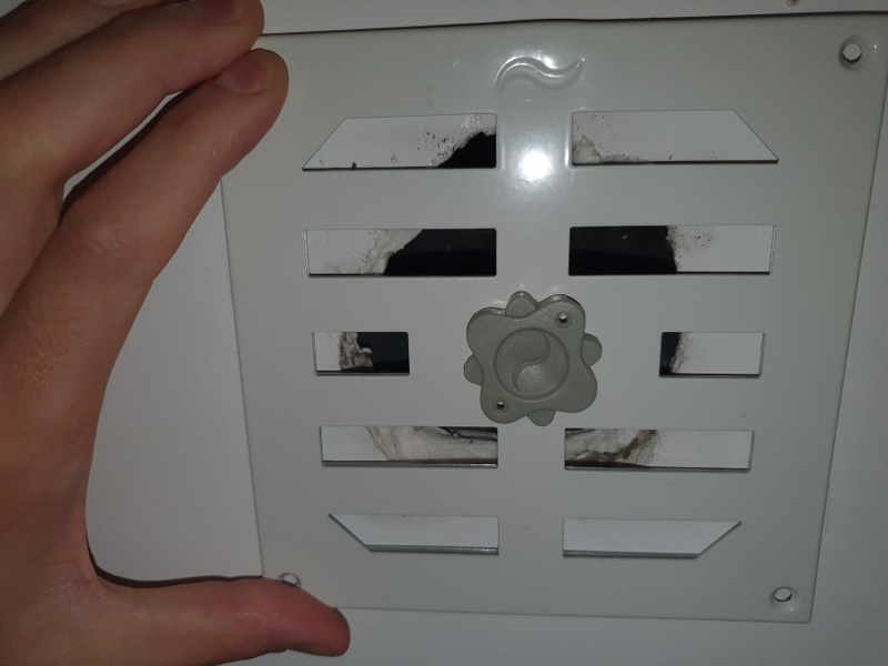

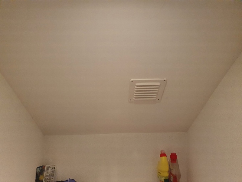

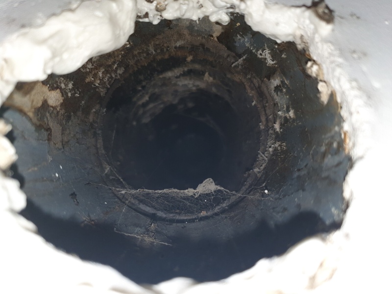

We zitten sinds mei in ons nieuwe huis en hoewel voor een huis uit die tijd (1976) nog best prima geisoleerd kan ik er met mijn verstand niet bij waarom er in het toilet boven gekozen is voor een dakdoorvoer.
Als ik het roostertje weghaal kijk ik direct naar buiten maar ik maak me nog de meeste zorgen over het warmteverlies in de winter, dat kan niet gering zijn.
Helaas beschikt het huis alleen over mechanische ventilatie in de badkamer en dit systeem is vanuit het toilet niet te bereiken.
Het ontbreekt me aan de juiste zoektermen om hier een oplossing voor te vinden. In eerste instantie dacht ik aan een roostertje dat afsluitbaar is maar ik moet er nog een vinden met lamellen want de buis is nogal zichtbaar zo (zie foto) ook zal dit hooguit de tocht een beetje afremmen. Liever vind ik iets wat in de buis kan worden geschoven en afsluitbaar is. In het ergste geval vermoed ik dat ik er wel elektra kan krijgen voor een buisventilator maar misschien is dat een beetje overkil?
Bestaat er wellicht een soort isolatiemateriaal of wol wat ik in de buis kan schuiven dat nog steeds een beetje luchtverversing toelaat? Of moet er wellicht een ander soort schoorsteentje op? Het mag wel wat kosten om dit op te lossen maar ik wil er geen grote verbouwing van maken.
Hoek is een beetje vaag maar het rooster zit in een schuin dak!

Nee dit is geen foto van de rioolbuis :r Ik was een beetje vroeg op, voor een dramatischer effect had ik moeten wachten op daglicht.
Afbeeldingslocatie: https://tweakers.net/i/5xFFdFYZ8BslEcLPMN-JeMr-TCM=/800x/filters:strip_icc():strip_exif()/f/image/NgisxbvWI1Oi8kZmIxWB4kZ0.jpg?f=fotoalbum_large
Afbeeldingslocatie: https://tweakers.net/i/_FvFum2FNlUxtULTN3QSRecZwgo=/800x/filters:strip_icc():strip_exif()/f/image/WhEaArVOj7JpJ912l4JYzfRk.jpg?f=fotoalbum_large
Beste antwoord (via Pixal op 14-09-2020 15:05)
Zet er ventilator in met lamellen die vanzelf open en dichtgaan...
  • Beste antwoord

Gek hoe het gaat, ik hoopte dat ik een of ander stom klepje of inschuif dingetje over het hoofd zag om dit op te lossen maar toen hierboven werd geopperd over een ventilator ging ik eens kijken hoe ik tussen het dak stroom bij de pijp kon krijgen en toen besloten dat ik net zo goed iets verder kon gaan dan dat.
Inmiddels door plafond en vliering gezaagd en binnenkort een buis naar de badkamer want de mechanische afzuiging lijkt nog minstens 2 ongebruikte aansluitingen te hebben. Binnenkort het pijpje eruit en volpurren denk ik. Ik had even een zetje nodig om te gaan breken maar je kan niet overal HR glas hebben en vervolgens met een bevroren toiletpot zitten :D
