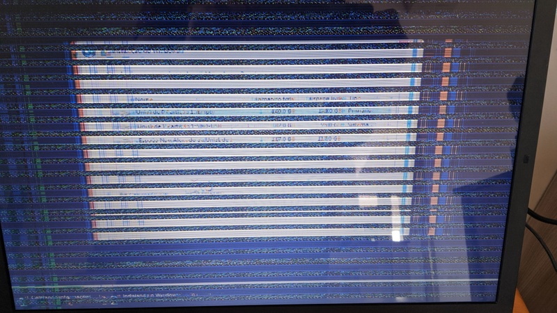

Echter nadat ik op nieuwe Windows had geïnstalleerd begon de laptop af en toe spontaan te resetten, hing de computer of werd het scherm vervormd weergegeven, zoals in onderstaande foto.

Wat me verder opvalt is dat het lijkt alsof de storingen alleen voordoen als de laptop zich in een grafische mode bevindt. Als ik de Bios laat aanstaan, of een memory test doe in tekst mode, dan lijkt het probleem zich niet voor te doen.
Wat denk ik zelf wat er aan de hand is. Ik verwacht dat er een probleem is met de geïntegreerde grafische chip, misschien dat deze te heet wordt of kapot is. Ik denk niet dat het komt doordat ik een nieuwe Windows installatie heb gedaan, maar dat dit puur toeval was. Maar ik hoor graag van anderen wat suggesties. Ik zou niet meer weten wat ik verder zou kunnen testen/proberen.

Dit is een duidelijk geval van een defecte grafische chip of het grafische ram.

Lijkt inderdaad op defect videogeheugen.
Als je een beetje handig bent kun je de BGA chips proberen te reflowen.
Hopelijk is het een losse soldering, maar meestal is het einde oefening als je dit in beeld krijgt.

Daar was ik dus ook al bang voor. Een aangezien het grafische ram hetzelfde is als de normale, is het hoogst waarschijnlijk de grafische chip in de northbridge.
