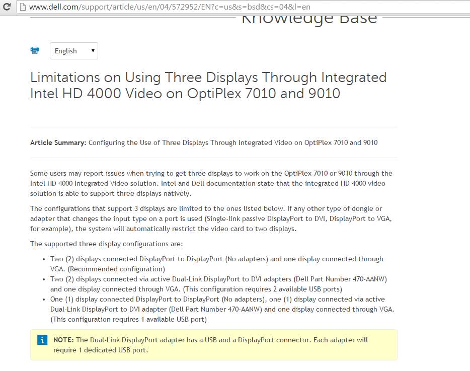

miles schreef op zondag 13 september 2020 @ 14:09:
Volgens de site van Dell is een actieve adapter inderdaad niet nodig als je dp naar dp aansluit en vga naar vga. Video ram ga ik uitproberen.
Afbeeldingslocatie: https://i.gyazo.com/9dd4cdb9bfdefb7936b98aa1a03d01b8.png
Dit geldt ook net zo goed voor de HD2500.

  • White Feather
  • Laatst online: 20:09
Dutchy007 schreef op zondag 13 september 2020 @ 15:10:
En hoe dacht je dat TS de zaak had aangesloten?
De DP sluit ik net DP kabel aan ophef scherm en de vga met vga kabel.
Dat is dus optie 1 die Dell noemt, namelijk 2x Displayport en 1x vga.
  • miles
  • Laatst online: 21-10 07:21
Mijn situatie is als achter het eerste puntje. Zou dus zonder actieve verloop moeten werken.
