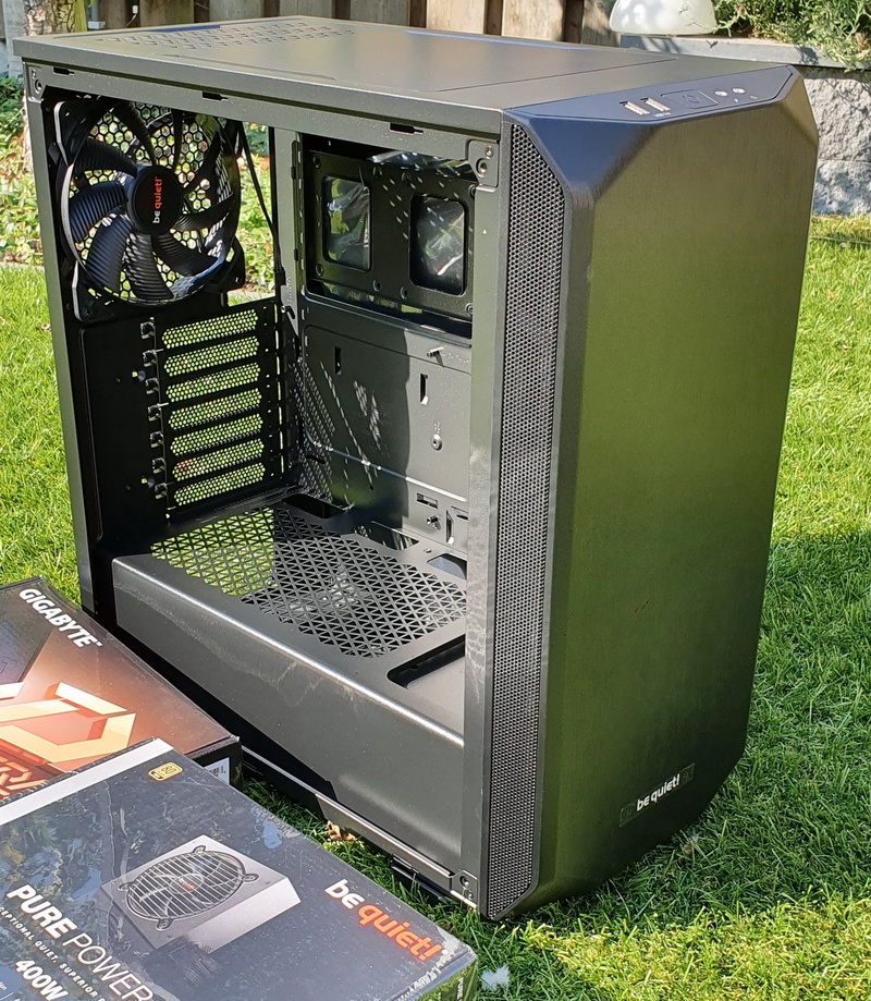

Misschien wordt het op prijs gesteld wanneer ik laat zien dat ik me inderdaad aan de adviezen heb gehouden?
Bij deze dus mijn nieuwe aanwinsten....
Bedankt voor het advies!
Nu nog samenstellen :)
Afbeeldingslocatie: https://tweakers.net/i/uGW1dYaqIK21Kb-VS5pou4h_GNk=/800x/filters:strip_icc():strip_exif()/f/image/SuooV0tCZamS2xDuSCFi7M4Y.jpg?f=fotoalbum_large
Afbeeldingslocatie: https://tweakers.net/i/PcUs-x6wTmMB4gUnH2Mhr8blITc=/800x/filters:strip_icc():strip_exif()/f/image/x2uaTOEzl85Nz9KNAiqIH3YW.jpg?f=fotoalbum_large
