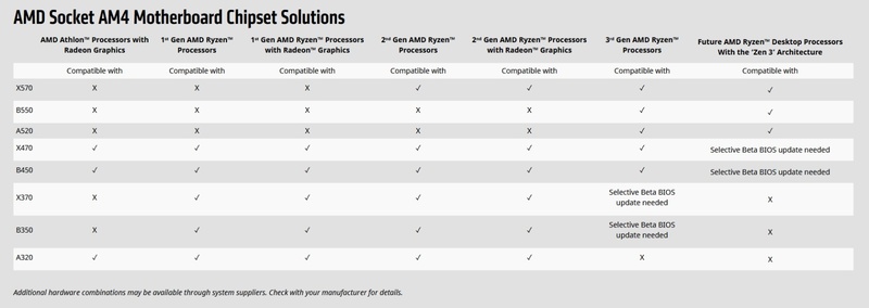

Ik had nu gekozen voor een B450 bordje, omdat volgens de afbeelding hieronder B450 het meest support.
Afbeeldingslocatie: https://tweakers.net/i/daiyb6bRFZY956L32zVzYWey6sM=/800x/filters:strip_icc():strip_exif()/f/image/hJs4dNUhVcGFwrURoVXZYoP4.jpg?f=fotoalbum_large
Ik had nu de 2700x erin gezet omdat die waarschijnlijk eerder langs komt op v/a. Maar 3600 kan net zo goed. Het kan ook altijd dat het iets zwakkers als een 2600 wordt ofzo.
