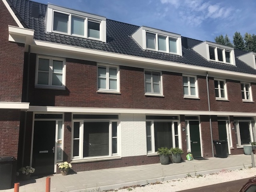

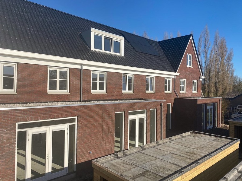

@Rol-Co
Afbeeldingslocatie: https://tweakers.net/i/dE0dqePxj6mfDGXp7xxcpc2Uyik=/800x/filters:strip_icc():strip_exif()/f/image/3Np4dHicdvWg83grQJmaR2NT.jpg?f=fotoalbum_large
Afbeeldingslocatie: https://tweakers.net/i/7EqdHFnbUVJtPxrMXu1m63A62Xc=/full-fit-in/4920x3264/filters:max_bytes(3145728):no_upscale():strip_icc():fill(white):strip_exif()/f/image/4n8x0g26kkMxyWXVeGu6u4YY.jpg?f=user_largeJawel, maar dan moet ik waarschijnlijk met optimisers gaan werken en dat wil ik eigenlijk niet. Ik ben bang dat ik dan met gedeeltelijke schaduw te maken krijg van de dakkapellen. Ik zou er nog 2x 3 kwijt kunnen aan de onderzijde van de kapellen. Zie foto`s. Dan heb ik er 18 panelen op liggen maar moet ik naar een 3-fase, toch?

cwrm63 schreef op zaterdag 12 september 2020 @ 08:52:
@Rol-Co
[Afbeelding]Jawel, maar dan moet ik waarschijnlijk met optimisers gaan werken en dat wil ik eigenlijk niet. Ik ben bang dat ik dan met gedeeltelijke schaduw te maken krijg van de dakkapellen. Ik zou er nog 2x 3 kwijt kunnen aan de onderzijde van de kapellen. Zie foto`s. Dan heb ik er 18 panelen op liggen maar moet ik naar een 3-fase, toch?
Ow ja, dakkapel mania :)
Ik zou de 3 onder de dakkapel toch doen denk ik, later dezelfde panelen vinden is lastig en dan is het schuine dak maar klaar, mocht je later nog meer nodig hebben zijn andere daken ook goed zelf te doen en maakt het niet uit als dat iets andere panelen zijn.
Nee je hoeft niet naar 3 fase, A) het is oost west dus komt niet tegelijk en B ) de tijd dat je panelen vol vermogen halen is op 1 hand te tellen, het is niet stekker er in en er komt 18x370W uit. :)
Ik zou het gewoon in 2 strings van 9 op een 3600W of 4000W met 2 mppt zetten en 16A afzekeren. Ik heb dat bij een kennis ook zo gedaan en dat is zelfs een 5000W, maar er hangt maar 16x 315Wp aan oost west.
