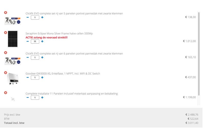

Veel, maar dan ook echt veel, te duur. Qua materiaalkosten zit je op 3000 euro incl. BTW, installatie moet voor 1250 euro incl. BTW kunnen. Totaal dus max 4250 euro incl. BTW moet lukken. Indien je geen schaduw hebt en aan een simpele string-omvormer genoeg hebt en een beetje rond zoekt naar een goedkope installateur ben je ongetwijfeld voor minder dan 3500 incl. BTW klaar.
Voorbeeldje:
Afbeeldingslocatie: https://tweakers.net/i/nvYyZMRN3OXVlw-L28XezLMsN1g=/800x/filters:strip_exif()/f/image/SKYQQTW67TSEhz5sIakOUrCA.png?f=fotoalbum_large
Komt dan nog 1000-1250 euro aan montagekosten bij. Dus eens met @Heronimo, indien mogelijk sparen en alles over een paar maanden zelf financieren.

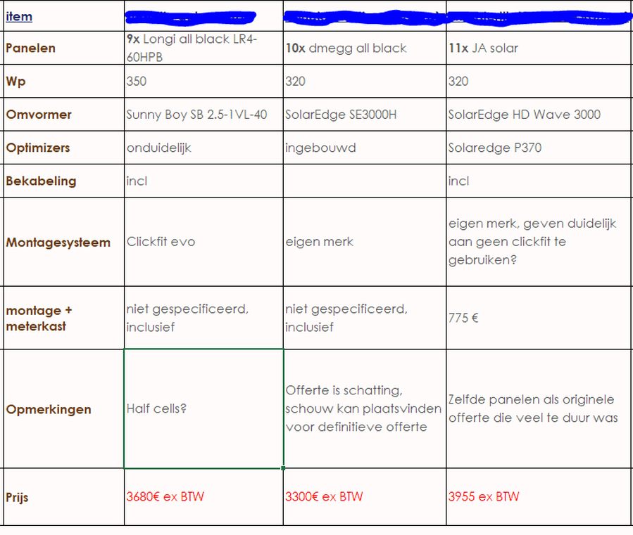

Heb nu van diverse lokale partijen offertes ontvangen.
Het blijkt maar dat de offerte waar dit topic mee begonnen is absurd was. Ik heb 3 offertes voor mijzelf uitgewerkt in bijgevoegd schema. Prijzen zijn volgens mij redelijk marktconform?
Ik heb alleen mijn twijfels bij geen optimizers, ingeboude optimizers en de laatste de losse optimizers.
Moet ik dit zien als een onboard graphics chip en een losse videokaart of is het niet zo zwart wit?
Met een beetje zoekwerk kan ik dit online ook nog goedkoper vinden maar ik ga liever voor het totaalpakket bij een lokale partij.
Graag jullie meningen :)Afbeeldingslocatie: https://tweakers.net/i/-_uVBSHl2Ar6evW2YnbzgM9IWWI=/full-fit-in/4000x4000/filters:no_upscale():fill(white):strip_exif()/f/image/3UxVsFIL3jXcU1CEIrmCa6Pi.png?f=user_large

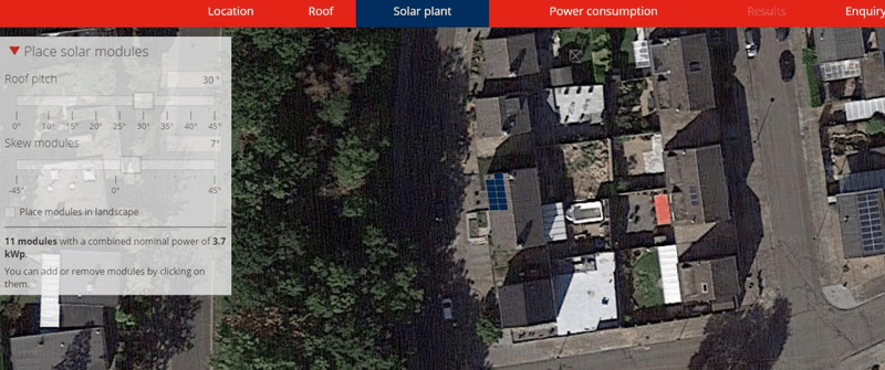

@holoX begin eens met wat foto's van je dak tesamen met afmetingen (dakpannen tellen mag ook). En of je bomen voor je huis hebt en/of andere vormen van grote schaduw-gevers.
  • holoX
  • Laatst online: 20-05 22:39
_Arthur schreef op donderdag 17 september 2020 @ 08:56:
Ik heb helaas geen afmetingen van het dak. Wel een screenshot van de inmeting van een van de gevraagde partijen.
Huis ligt oost-west, lichtelijk gedraaid naar het zuiden. Afbeeldingslocatie: https://tweakers.net/i/oc8LW-J9p73gKavByEzv3k7c3a8=/800x/filters:strip_exif()/f/image/ApBjHZytCDD60lVDNO1tjXiD.png?f=fotoalbum_large

Wat is je huidige jaarverbruik? En verwacht je dat dat de komende jaren omhoog gaat? Je hebt door een oost-west dak veel plek voor panelen, in theorie zouden er 22 op kunnen. Als je eenmaal bezig bent kan je beter het maximale eruit halen, later bij leggen is relatief duur.
Als ik zo in je laatste offertes kijk is de linkse van J&M. Ik snap alleen niet helemaal hoe ze op €3680 excl. BTW komen. De materialen (9 van dezelfde panelen met dezelfde SMA omvormer en een Clickfit Evo systeem) kost op hun site €1.774,56 excl. Dat betekent dat ze €1905,44 excl. voor montage rekenen? 8)7 Ter vergelijking: winkelman-zonnepanelen.nl rekent €924,79 excl. voor 9 panelen.
Totaalplaatje van Winkelman:
Afbeeldingslocatie: https://tweakers.net/i/20Ax0gdv259bzdGiquZaDPy36Pg=/800x/filters:strip_exif()/f/image/nSPgJGlSlShppd231E0A3yWp.png?f=fotoalbum_large
Dit is inclusief bekabeling, montage, aanpassing meterkast e.d. Je offertes kunnen dus wel wat scherper.

Huidige jaarverbruik is 2000-2300 kWh. Volgens jaar komt er 1 split airco aan, als het goed bevalt 2 stuks.
De linkse is niet van J&M, die is van Hesi. Winkelman ziet er scherp uit, maar de afstand is te groot (Zuid Limburg).
Ik heb volgens mij helemaal geen offerte opgevraagd bij J&M. Is er een reden waarom een lokale installateur uit Margraten hier zo vaak genoemd wordt?
Ah, dan hebben ze toevallig dezelfde panelen als J&M op de site heeft, zou zomaar kunnen dat de materialen daar vandaan komen. Reden dat ze zo populair zijn is dan ook hun site, https://www.jenm-zonnepanelen.nl/, waar je makkelijk alles bij elkaar kan klikken. Dan kan je dus ook zien dat Hesi érrug veel geld vraagt voor de montage.

Heb je een idee van de hoeveelheid schaduw op je dak? Het lijkt op de luchtfoto dat de bomen niet veel invloed hebben, dan heb je ook geen Solaredge nodig. Je zou de partijen die langs komen kunnen vragen om ook een offerte met een simpele Growatt/Goodwe/SMA string-omvormer te maken. In jouw opstelling is Solaredge €800 duurder in vergelijking met een Goodwe.
  • holoX
PeeVv schreef op vrijdag 18 september 2020 @ 23:10:
We wonen nog niet lang hier, eerste zomer nu gehad. De schaduw op het dak voor is te verwaarlozen, daar heb ik niet veel last van. Ik heb wel aan diverse installateurs gevraagd of we de panelen niet kunnen verdelen omdat aan de achterkant de zon opkomt. Ik heb mij laten vertellen dat de panelen dan niet goed opgestart worden.

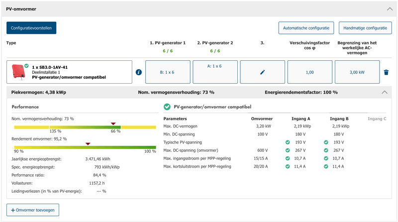

Als je deze neemt, heb je aan 4 panelen al genoeg opstartspanning. (59Vmpp per stuk)
Ideaal is 6 panelen per string op een 1-fase stringomvormer en 10 panelen per string op een 3-fase stringomvormer.
Per kant dan welteverstaan.
Plaatje bij het praatje:
Afbeeldingslocatie: https://tweakers.net/i/EdztilD62dEVJI3yoOkwI6U_jEg=/232x232/filters:strip_icc():strip_exif()/f/image/UpcSLXfsr0NuzUX4N6HhUI0t.jpg?f=fotoalbum_tileAfbeeldingslocatie: https://tweakers.net/i/29Vct-S-G2FvKfJakSaTlC4HoBs=/232x232/filters:strip_icc():strip_exif()/f/image/AymZKHSwFgUQg1SWm9nYeafh.jpg?f=fotoalbum_tileAfbeeldingslocatie: https://tweakers.net/i/Sc23psHP2Vepgma4Ujb-4ipp3ko=/232x232/filters:strip_icc():strip_exif()/f/image/METxuO2r5bxCYOiKIFVHBRt2.jpg?f=fotoalbum_tile
Er hangt wel een stevig prijskaartje aan.
Dus als je meer andere panelen kwijt kan om een hogere Vmpp te verkrijgen kan is dat ook goed natuurlijk
Het is maar om aan te geven wat er kan.
Alles kan je invullen in https://www.sunnydesignweb.com/sdweb/ (kies rode knopje nieuw project)
Is een gratis tool van SMA en zal voor de meeste stringomvormers gelden. (uitzonderingen daargelaten)

Heb het even voor je ingevuld:
Afbeeldingslocatie: https://tweakers.net/i/LwVdx9Na-CE1O9ZDAkluXKKf2tQ=/800x/filters:strip_exif()/f/image/lmv45xwleBVhLSzOCYQXEU3W.png?f=fotoalbum_large
Dit is 12x 365Wp met zes op oost en zes op west. Jaarlijkse geschatte opbrengst is 3471 kWh. Alles op west levert welgeteld 12 kWh per jaar meer op. Nagenoeg hetzelfde dus.

@PeeVv Als ik die bomen op west zie, levert oost/west bij gelijke aantal panelen, meer op denk ik.

Dit is inderdaad uitgaande van een situatie zonder schaduw. Indien de schaduw problemen oplevert is oost-west sowieso beter dan alles op west. Kortom, @holoX, wees niet bang voor een oost-west opstelling, laat die installateurs maar lekker lullen :+

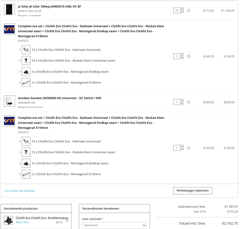

Vandaag weer twee installateurs op bezoek gehad. De eerste, die niet in bovenstaand lijstje staat, adviseerde een oost-west opstelling. Dit op basis van 12x Canadian Solar KuBlack CS3K-310MS, SolarEdge 3000 omvormer en SolarEdge P370 optimizers. 4543€ Ex btw, complete installatie.
Ziet er overigens zo uit: https://tweakers.net/i/0u...REJhrA00.png?f=user_large
Het tweede bezoek was nummer 2 in het bovenstaand lijstje. Wilde toch gaan voor een opstelling volledig aan de voorkant, enige afwijking uit het lijstje eerder genoemd zijn 12 panelen in plaats van 10.
En dan de grote favoriet van dit topic, J&M solar:
12x Ja Solar 325 Wp
SolarEdge HD Wave 3500
SolarEdge P370
Clickfit evo montagespul
alle bekabeling + installatie:
3599,90 ex BTW.
Ze verschillen allemaal niet heel erg veel van elkaar, behalve de oost-west opstelling die is 1000€ duurder.
De grote twijfel gaat er nu inzitten of de oost-west opstelling verstandig is of niet.

Waarom wederom alleen maar SolarEdge? Je geeft zelf aan dat de schaduw te verwaarlozen is, dan kan je net zo goed voor een string-omvormer gaan, SolarEdge voegt dan helemaal niks toe. De J&M offerte zou dan €45 per paneel goedkoper zijn omdat je geen optimizers meer hebt en de omvormer is €200 goedkoper, uitgaande van een GoodWe 3600D-NS. Dat scheelt dus €740 incl. BTW.
Steek een deel van dat geld in de meerprijs voor 370Wp panelen en een eventueel voordeel van SolarEdge heb je lang en breed gecompenseerd door de 540Wp die je extra op je dak hebt liggen. Meerprijs is 'slechts' €250 extra.
Dus wellicht dit voorleggen:
12x LONGi Solar - Mono 370
GoodWe GW3600D-NS
~3155,90 ex BTW. als mijn berekening klopt
-edit-
Deze opstelling kan ook zonder problemen op oost-west. Bij Solar Bouwmarkt kost dat €75 extra aan montage, dus bij J&M zal dat ook niet extreem zijn. Gewoon aangeven dat je dat wilt.
[ Voor 10% gewijzigd door PeeVv op 23-09-2020 17:16 ]
