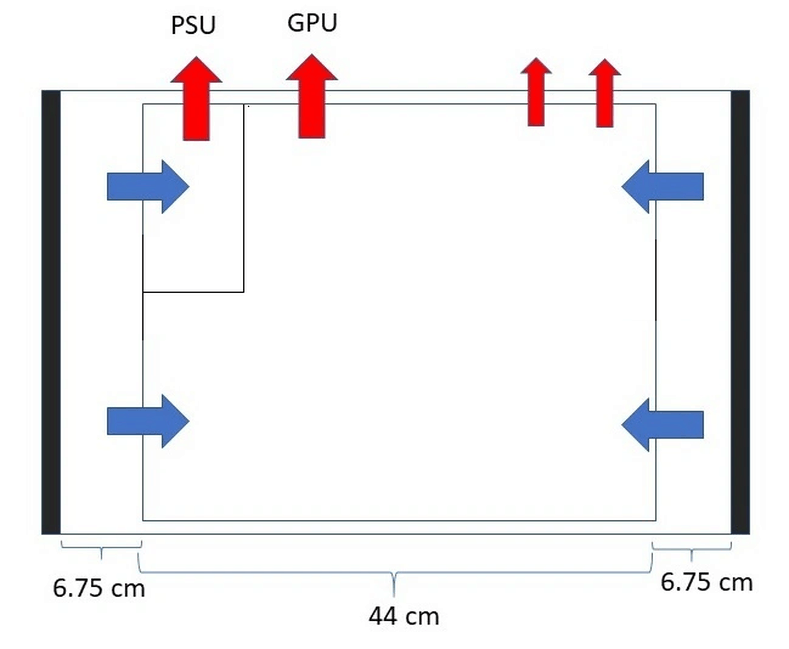

Ik denk dat ik mijn vraag niet helemaal duidelijk gesteld heb, het gaat dus vooral over de case (voor een RTX3080) die in mijn tv meubel past. Het gaat dan zoals Djarune zegt vooral of de kast het nog goed doet met airflow. De Silverstone grandia kasten (en daar zocht ik in eerste instantie ook tussen) zijn allemaal ~44cm breed dus je krijgt ongeveer het volgende:
Afbeeldingslocatie: https://tweakers.net/i/GN45TQgwiPbYTJCV4RhE7vWDpcE=/full-fit-in/4920x3264/filters:max_bytes(3145728):no_upscale():strip_icc():fill(white):strip_exif()/f/image/gAjqDU6b7bmOpTBey1PJ1S0S.jpg?f=user_large
Zou deze kast met 6,75 cm aan beidde kanten voor intake en exhaust aan de achterkant genoeg flow geven voor een build met RTX 3080 & high end CPU?

Als ik het goed begrijp is het plaatje eerder:
Afbeeldingslocatie: https://tweakers.net/i/T9kDIUZxLfuG4cwJe_-Sh4dIYNA=/full-fit-in/4000x4000/filters:no_upscale():fill(white):strip_exif()/f/image/eJFYCwMWkeZfy1Y8Dp0GOcyO.png?f=user_large
Een, denk ik, niet onbelangrijk verschil voor de lucht toevoer (de voorste fans hoeven minder om lucht te ruzieën met de achterste). Ik denk dat de geschiktheid van deze kast afhankelijk gaat zijn van hoe afdoende de luchttoevoer van één 120mm case fan gaat zijn voor een 3080. Het plaatje van nvidia wekt de suggestie dat ze liever zien dat er twee gebruikt gaan worden:
Afbeeldingslocatie: https://tweakers.net/i/-Z2wv1AHcbfUJ13vKGGAf5BkvfQ=/800x/filters:strip_icc():strip_exif()/f/image/xhEr4u7U1YJLIvMk7Nt9z51M.jpg?f=fotoalbum_large
Maar zonder concrete tests zou ik de kast zeker nog niet afschrijven als optie, ook omdat niet helemaal duidelijk is hoe hard de fans aan staan in die situatie en de videokaartfabrikanten alternatieve koel-oplossingen zullen aanleveren.
[ Voor 10% gewijzigd door Verwijderd op 12-09-2020 11:46 ]
