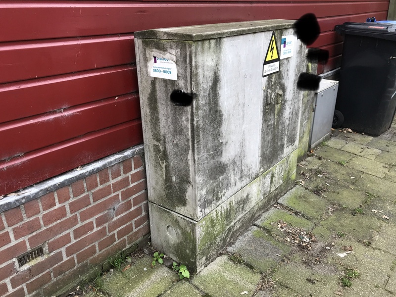

Ik wil aan de zijkant van mijn huis de houten boeidelen vervangen maar een verdeelkast van Liander verhindert dat. Deze kast is lange tijd geleden geplaatst maar na het bouwen van mijn huis. Je ziet dat er achter de kast de boeidelen erin zijn getimmerd. Na wat contact met Liander word ik volgende week opgebeld door de juridische afdeling...🤔.
Wat kan ik verwachten? Ik neem aan dat ik in de mogelijkheid moet zijn om onderhoud aan mijn huis te kunnen plegen?
Ernaast staat het kastje van de verlichting van de gemeente....daar wacht ik ook op antwoord...🤔

Van wie is de grond waar ze op staan? Gezien het aanblik is die houten gevel vaker vernieuwd/geschilderd dan de straatkast. Dus het is eerder gelukt zonder ze te verplaatsen. ;)

Grond is van de gemeente. Schilderen lukt maar nu echt vernieuwen is onmogelijk...

Deze zit met 4 bouten vast op de voet deze kan makkelijke paar centimeter naar voren als het nodig is maar dat is aan liander.

Want de sokkel zit natuurlijk maar 10cm in de grond, en verder zit er ook helemaal niets in die kast. Right.

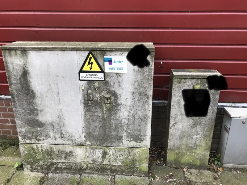

Afbeeldingslocatie: https://tweakers.net/i/zBDiY5zRrGrcb9cFumgLQ9PJKKg=/800x/filters:strip_icc():strip_exif()/f/image/6EFqJREEsHmbpsdjKsvhiE8E.jpg?f=fotoalbum_large
  • Zwartoog
  • Laatst online: 25-10 16:58
Ik begrijp eigenlijk niet waarom je ze nu niet kunt vervangen. De boeidelen maak je toch van boven naar onder los? Op het moment dat je bij het kastje komt, kun je van bovenaf de spijkers met bv een multitool doorzagen. Dan kun je ze via omhoog weghalen, of achterlangs wegtrekken.
Of mis ik nu iets in de constructie? :?

Sowieso moet die hele kast spanningsloos als je hem tijdelijk even wil kantelen. Dat zijn 2 a 3 straten als het tegenzit. Denk niet dat Liander daar aan gaat beginnen...

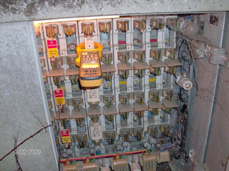

Dat is afhankelijk of de aanvrager de kosten wil betalen. Voor de beeldvorming heb ik een foto van de binnenkant van een soortgelijke laagspanningskast. (Enexis).
Dat het naar de juridische afdeling is gestuurd is waarschijnlijk om advies te winnen, niet om de klant te frustreren. Men weet op de uitvoeringsafdeling ook niet hoe dit zit.
Kast kan zeker gekanteld worden om de planken te verwijderen. Alleen zal daar, afhankelijk van de risico, wel of niet spanningsloos gaan. Om de kast te kantelen zal er aan de voorkant van de kast een gat worden gegraven. Dit kost geld (KLIC/vervuilde grond onderzoek/Kosten grondroeiring gemeente). Voor het graven als spanningsloos brengen van de kast is er waarschijnlijk 2 monteurs voor nodig á €65,- per uur.
Mijn ervaring leert dat de kosten rond de €900,- zijn als je het echt wilt dat de kast gekanteld dient te worden voor het onderhoud van je planken. Probeer met je netwerkbedrijf in gesprek te blijven en te vragen of de laagspanningskast niet beter kan worden verplaatst. Vaak is dit wel mogelijk door de good-will van het netwerkbedrijf, maar het is geen garantie dat het nu ook gebeurt.
Afbeeldingslocatie: https://tweakers.net/i/wcki4maAhck0Lnw5eUdHbtbiSQo=/800x/filters:strip_icc():strip_exif()/f/image/chYaz2BA5UAR9gZtYSOZJb8f.jpg?f=fotoalbum_large
