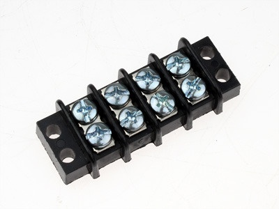

Eigenlijk is dit een verkapte 'hoe heet dat' vraag. Ik wil een airco - waar 'af fabriek' ringschoen connectoren aan de draden zitten, aansluiten op de electra. De puzzel is dan : waar maak ik die ringschoen connectoren aan vast?
Of met andere woorden, hoe heet het 'ding' waar ik ze aan vast maak? Dus, zoiets?
Afbeeldingslocatie: https://tweakers.net/i/hQykgxP9x1M0w9Fe9rujeaVwkBw=/full-fit-in/4920x3264/filters:max_bytes(3145728):no_upscale():strip_icc():fill(white):strip_exif()/f/image/Dq4f1mqXeOAuuFFm7A9fcGTF.jpg?f=user_large
Aan de ene kant dan mijn airco, aan de andere kant de aansluiting met standaard draad naar de 220V. En dat alles vervolgens weer in een mooi doosje, met wartels naar buiten enzo.
Als ik weet hoe het heet, is het vast te vinden. Maar als je gaat googlen op ringschoen connector aansluiten, vind je echt alleen maar links naar hoe je die dingen aan knijpt...
Alternatief is natuurlijk een werkschakelaar die intern van deze aansluitingen heeft. Maar opnieuw blijkt het vinden van plaatjes / links / informatie naar de details van zo'n werkschakelaar even lastig.
Iemand suggesties?

Dat heet een klemmenstrook / schroef terminal.

https://www.12voltplanet....erminal-block-10-way.html
Maar dat heet een (ring/lug terminal block, volgens google zou dat een 'klemmenstrook' moeten zijn?

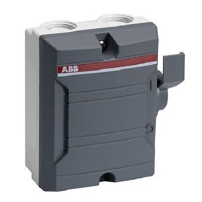

Maar ik zou er gemakshalve gewoon een werkschakelaar tussen zetten. Je zal niet de eerste zijn die de airco in bedrijf stelt en er is mechanisch iets mis.
Dan ben je blij dat je een schakelaar ernaast hebt gemonteerd.

Overigens is zo'n werkschakelaar op zich ook nog onderdeel van het plan. Alleen is het me nog niet gelukt om er eentje te vinden, waar ik met zekerheid kan vaststellen dat er van die ringschoenen gebruikt kunnen worden (van de kant van de airco), maar ook een 'gewone installatie draad' vanaf de kant van de huisinstallatie.
Op goed geluk datasheets gaan opzoeken en openen is ook al weer zoiets... Plaatjes googlen van de binnenkant van werkschakelaars heeft me in ieder geval nog niks opgeleverd - opnieuw zo'n "hoe google je dit" vraagje...

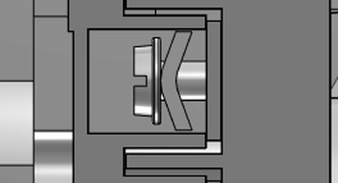

Werkschakelaars zijn vaak kooi of schroefklemmen voor adereindhulzen of solid core (mits juiste draaimoment).
Zie hier (eaton P1):
Afbeeldingslocatie: https://tweakers.net/i/AO4t_hCGWxCjF9qJlL0RSmD2TNw=/full-fit-in/4000x4000/filters:no_upscale():fill(white):strip_exif()/f/image/87Yp9azwgVSHMFWnY6OAKjQ5.png?f=user_large
Die schroefklemmen ui je topicstart zijn ideal voor vorkjes, maar normale ogen werken meestal ook.
