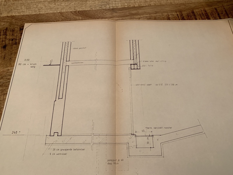

Zoals te zien is, is er onder een massieve muur, met daarboven een spouw, waarin vanaf iets onder maaiveldhoogte polyfort isolatie geplaatst is. De oorzaak van de vochtdoorslag zou liggen in het feit dat in het buitenblad van de spouw onder het maaiveld vocht naar binnen komt, wat een normaal fenomeen zou zijn. Normaalgesproken zou daar een bepaalde afdichting in moeten zitten zodat het water dat naar onder zakt (richting het massieve stuk) weer afgevoerd wordt naar buiten via gaten in het buitenblad. Dat is bij mij om welke reden dan ook geen goed functionerend geheel meer.
De oplossing die voorgesteld wordt is het volstorten van de spouwmuur tot maaiveldhoogte met krimpvrije waterdichte mortel. Dit in twee delen omdat anders de druk op het binnenblad te hoog kan worden. Het massieve deel van de muur wordt in raster ingeboord en vervolgens geïnjecteerd met een bepaalde gel, om ook daar (ondanks dat het probleem daar vermoedelijk niet zit) zeker te zijn van goede waterdichting.
Op zich klinken zowel de oorzaak als de oplossing logisch (meerdere bedrijven hebben deze oorzaak en oplossing voorgesteld). Waar ik alleen mee zit:
Ik ga er vanuit dat het buitenblad boven het maaiveld (c.q. boven de grond) geen vochtdoorslag kent, dus dat er van hoger dan het maaiveld momenteel géén vocht binnen komt. Als dat echter wél zo is, en de spouw wordt volgestort, dan komt het vocht daarna toch gewoon op een andere plek binnen? Want er wordt niet op de top van het volgestorte deel een nieuwe waterdichting geplaats naar buiten als ik het goed begrijp.
Heeft iemand ervaring met deze techniek/oplossing?

Ik heb de bouwtekening erbij gepakt, en het lijkt erop als het onderste gedeelte van de keldermuur géén spouw bevat, en dat dit vanaf vermoedelijk de plek waar geen vochtschade te zien is wél zo is. Zie de volgende foto:
Afbeeldingslocatie: https://tweakers.net/i/-Un4p-8Ii8FVAHR3EWsj6L5hpO4=/800x/filters:strip_icc():strip_exif()/f/image/VwuFG7e70aCKctCWtqxYVe25.jpg?f=fotoalbum_large
Ik ga binnenkort aan de slag met een RV meter om eens te kijken wat de huidige stand van zaken is, en ga dat vergelijken met de RV ná aanbrengen ventilatie en evt. verwarming. Dat ik dit op orde krijg geloof ik wel. Echter heb ik geen zin in het om de 2 jaar laten stucen van het hele zaakje.
Klopt mijn aanname dat dit vochtdoorslag is vanwege het ontbreken van een spouw op deze hoogte, en wat zou ik daar (zelf) aan kunnen doen, of wie zou ik kunnen benaderen om hierover te adviseren? De kelderbak an sich lijkt wel waterdicht en in orde te zijn.

Zonder spouw zal de isolatiewaarde sowiezo minder zijn, dus het stuk muur kouder ==> meer (kans op) condens. Naar doorslag van vocht zal de spouw niet zoveel helpen, een spouw vol water zal niets tegenhouden en ik vermoed dat er een afvoerpompje in de spouw zit :+
Als het condensatie is, zou een laag (waterbestendige) isolatie helpen, lijkt me sowiezo interessant als je er een woonruimte van maakt, maar als het waterdoorslag is wil je dat net niet opsluiten...

Er is inmiddels iemand geweest met kennis van zaken, ik heb de startpost geupdate :)
A donkey is a lonely bloke, he hardly ever gets to poke
Ugchel schreef op woensdag 9 september 2020 @ 21:23:
Inmiddels ben ik iets verder in (de stappen naar) een oplossing. Ik heb daarover echter nog wel wat vragen, misschien heeft iemand hier er ervaring mee. (Ik kan ze ook stellen aan diegene die het op deze manier wil oplossen, maar ik hoor graag meer ervaringen.)
Zijn ze er dan zeker van dat de 'bodem' van de spouw schoon is? Je kunt er wel waterdichte mortel op storten, maar als daar allemaal troep vergane blaadjes, half wespennest, notendoppen / whatever dan wordt die aansluiting natuurlijk niet waterdicht.
Qua doorslag van vocht wat er hoger in komt; zou kunnen. Heeft die muur geen overstek om 'm een beetje droog te houden? Of staat de wind er vol op als het regent?
