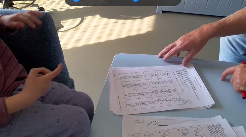

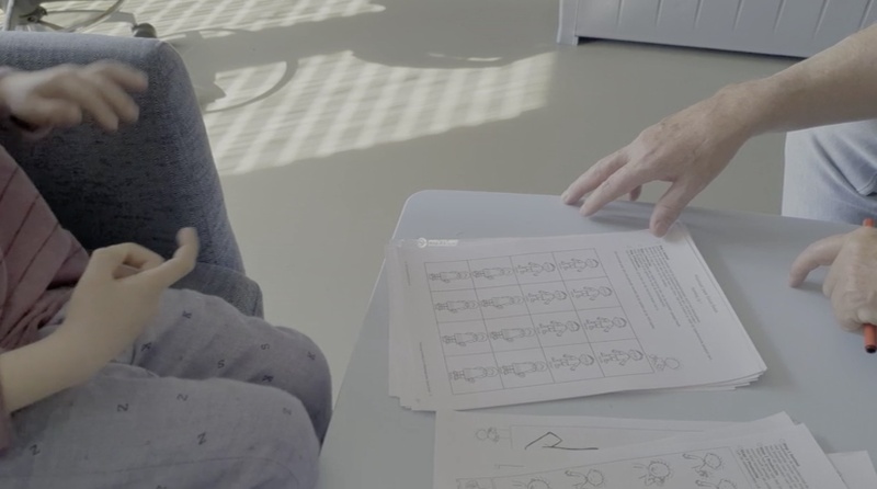

Dank zo ver. HVC1 is nu met High Sierra goed af te spelen op de Mac. Echter, de film blijft veel te licht. Ik gebruik de data dus rechtstreeks vanaf de SD kaart dus zowel op de Mac als in de Samsung wordt gebruik gemaakt van dezelde file.
Zie onderstaande fotos. De lichte van de Mac, de goede van de Samsung.
De vraag blijft natuurlijk, hoe krijg is de goede film op de Mac ?

  • ChinaGeek
  • Registratie: Oktober 2017
  • Laatst online: 17-05-2021
Dus is ie niet goed af te spelen, dus heb je een player nodig die het wel goed afspeelt.
Zo lastig is het toch allemaal niet?

MAX3400 schreef op donderdag 10 september 2020 @ 08:17:
Is HVC1 niet (ook) de standaard op de Samsung voor HDR en dat je (dus) naar een hele andere tone-mapping zit te kijken?
Klopt Max.

ChinaGeek schreef op donderdag 10 september 2020 @ 09:05:
Heb je VLC al geprobeerd, zoals al een stuk eerder geopperd hier?
Ha die speelt nu in High Sierra wel in mooie kwaliteit af. Zal eens proberen nu te converteren naar H.264 MP3/4.

rvb1960 schreef op donderdag 10 september 2020 @ 09:25:
Super. Ik ga eens langs de Apple store met de SD kaart. Ben waarschijnlijk toch aan een nieuwe Mac toe.
Hoeft niet per sé natuurlijk. Als je scherm geen HDR ondersteund moet je nog wel normaal beeld krijgen, waarbij het kleurenpallet passen wordt gemaakt binnen je huidige weergave.Je ziet dan alleen niet de voordelen die HDR te bieden heeft, maar om daar meteen een HDR setup voor te kopen?
Je kan ook nu HDR opnemen en in de toekomst daar profijt van hebben.
