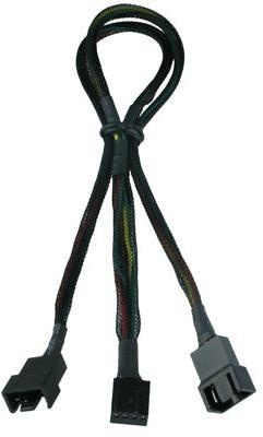

Ik zit zelf ook aan ongeveer hetzelfde systeem te denken als deze, maar was voor mezelf uitgekomen bij de Bequiet pure base 500. Geeft een kleinere case (met een fan minder) geen warmteproblemen?
  • Djarune
  • Laatst online: 27-10 10:25
Baszengerink schreef op zaterdag 12 september 2020 @ 09:55:
Idealitair wil je natuurlijk 2 fans, maar een GTX 1650 Super gebruikt minder dan 100W en wordt niet heel heet. De luchtstroom in de kast is ook wel goed (mesh). De Pure base 500 is wel een stuk betere kast met betere fans en future proof.

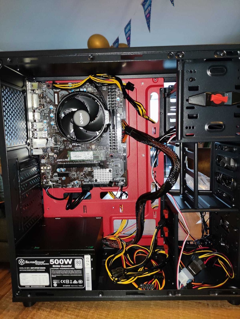

Heb gisterenavond de PC al in elk gezet. Ik verbaasde me echt over de grootte van het moederbordje. Had dit niet zo klein verwacht haha :D :+
Vandaag nog even de bekabeling wat netter wegwerken en wat aan de instellingen sleutelen, want ik zag dat het geheugen nog niet op 3200Mhz draait, maar dat komt wel goed vandaag.
Afbeeldingslocatie: https://tweakers.net/i/6Xs1sBydqzTFjxwxDhh0hoG0ObQ=/800x/filters:strip_icc():strip_exif()/f/image/JF4jaSL0sAmzCglrWOvOoNRh.jpg?f=fotoalbum_large
Afbeeldingslocatie: https://tweakers.net/i/vi_B2kF-EtJsi5QKDqm5dBEw4Kc=/800x/filters:strip_icc():strip_exif()/f/image/2Uyt3M5NzRkOjg9ip2st8Y9Y.jpg?f=fotoalbum_large
Volgens mij kan zoonlief hier prima mee uit de voeten de komende tijd :9

Kabelmanagement kan duidelijk beter als ik dit zie.

Wat betreft de fan-aansturing kan je splitterkabels gebruiken en alles op dezelfde SYS_FAN aansluiting zetten:
Afbeeldingslocatie: https://tweakers.net/i/ogWaAfVIC57oCqC0MBCei1KZ6HE=/i/2001662113.jpeg
Gelid Solutions PWM Y-Cable Splitter Zwart
Dit is één voorbeeld, als je zoekt op "fan splitter" vind je er wel meer. Als je fans 4-pins aansluitingen hebben zouden die allemaal het PWM signaal van je moederbord moeten kunnen horen. Je moederbord zal alleen de snelheid weergeven van de eerste fan, maar meestal is dat niet zo belangrijk.

Ludwig005 schreef op donderdag 17 september 2020 @ 07:26:
Klopt. Puntje voor vanmiddag :+
