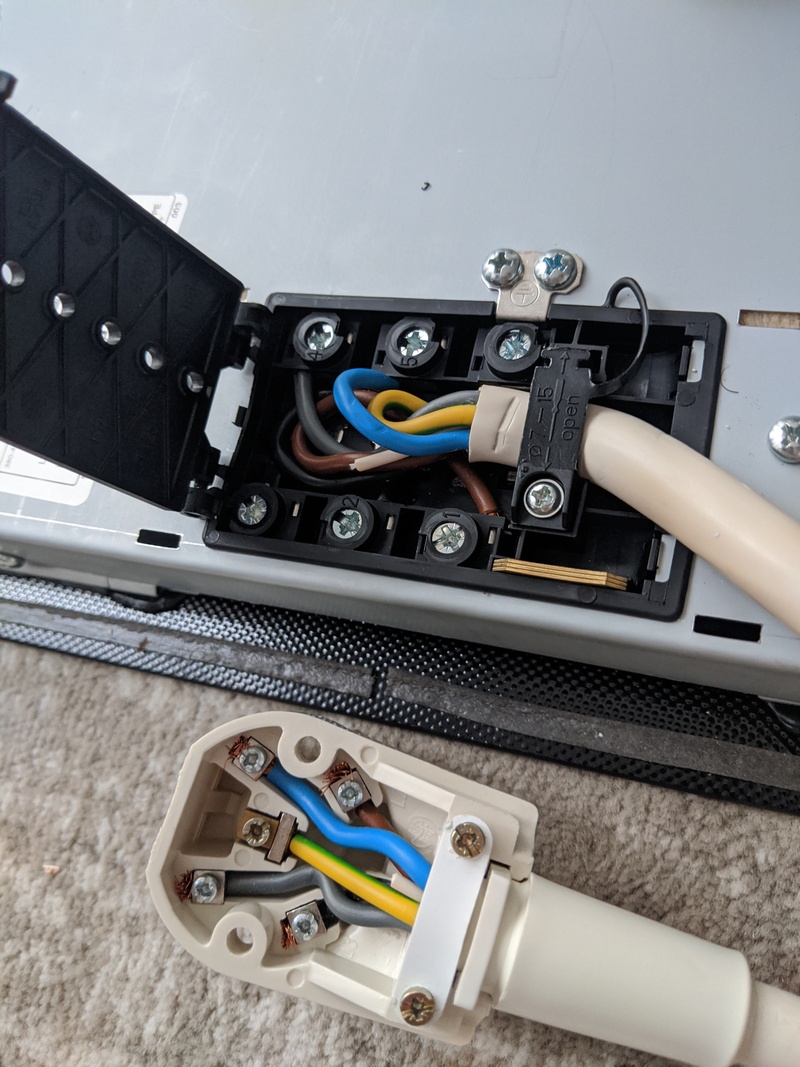

Het is zover, de verhuizing is rond en nagenoeg alles werkt. Vandaag dacht ik zo slim te zijn om ook alvast de inductieplaat te installeren, hoe moeilijk kan het zijn zou je zeggen. Er is inmiddels een wereld voor me opengegaan.
Het probleem, de kookplaat werkt.. voor de helft 8)7
Achterzijde werken beide zones, de twee voorste zijden doen niets. Wanneer ik hem aanzet toont hij wel gewoon verlichting + stand maar warmt niet op.
Nu kwam ik erachter dat het verschilt of er een twee- of drie fasen aansluiting aanwezig is. Inmiddels heel YouTube uitgespeeld en grotendeels de fora, maar helaas nog niet veel wijzer geworden. Mogelijk hier iemand die me verder kan helpen _/-\o_
We hebben de spanning gemeten, en vanuit het midden gemeten (perilex) hebben we drie keer 230 volt gemeten, en eenmaal de nul. Hieruit kunnen we wsl concluderen dat we een drie fasen aansluiting hebben?
Bijgesloten de foto's van de huidige aansluiting en meterkast.

Je hebt dus een krachtgroep, maar de plaat is aangesloten voor een kookgroep.
Misschien is de kookplaat nog heel... dan kun je proberen om hem goed aan te sluiten, volgens het linker aansluitschema.
Meet voor de zekerheid wel even of je inderdaad 400V op de Perilex contactdoos hebt en of dat deze volgens de standaard is aangesloten.
Dan in de stekker:
N - Blauw
L1 - Bruin
L2 - Zwart
(L3 - Grijs)
Aarde - Groen/geel
En in de kookplaat
1 - Bruin
2 - Zwart
3 - Niets
4 - Met een brug doorverbinden met 5
5 - Blauw
PE - Groen/geel
Grijs heb je in de kookplaat niet nodig. Deze zou je kunnen afisoleren met een kroonsteentje ofzo. Of je knipt de grijze draad aan 2 kanten van het snoer (dus ook in de stekker) zo kort mogelijk weg. Je hebt maar 4 aders nodig.
Met dergelijke vermogens is het wel belangrijk om goede verbindingen te maken, dat doe je niet zoals op de foto. Om soepele draad aan te sluiten onder een schroef moet je adereindhulzen gebruiken.

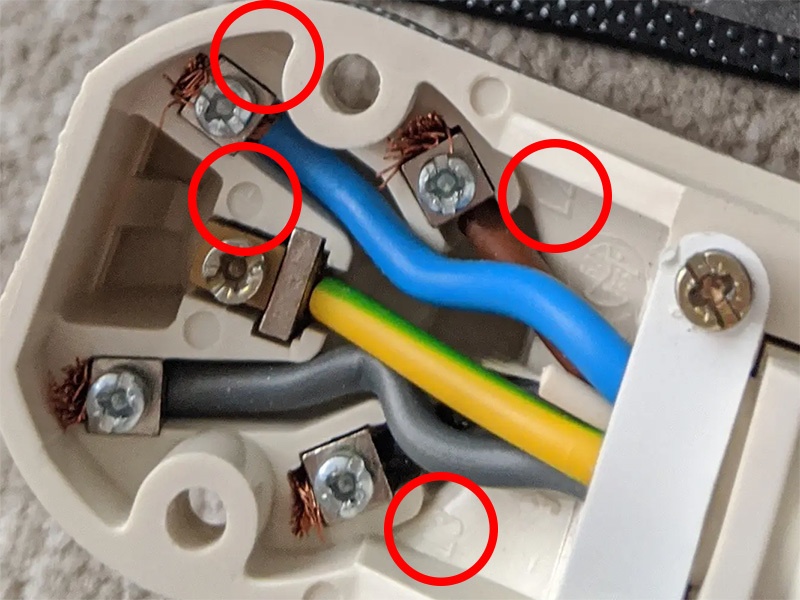

Op de foto lijkt het ook alsof de trekontlasting in de stekker niet goed is gemonteerd.

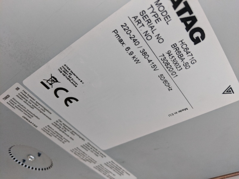

Als ik het de pictogrammen lees op de achterkant dan heb je hem goed aangesloten op de plaat. maar de juiste staat er niet tussen. Staan er in de gebruiksaanwijzing mischien meer voorbeelden?

Uitgaande dat je in je meterkast een 3-fase groep zit, zou ik zeggen dat je een doorverbinding mist...
Tussen aansluiting 4 en 5 op de kookplaat om precies te zijn :)
Dus: kabel van 4 afhalen (ook corresponderende kabel uit stekker loshalen!) en intern doorverbinden 4 met 5

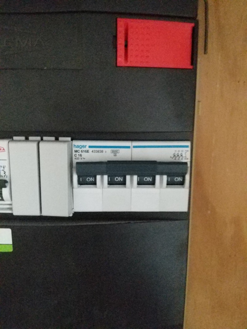

Dat is toch overduidelijk een 3P+N automaat:
Afbeeldingslocatie: https://tweakers.net/i/KFQSOhEy0OLzVwP0mYYjXXhEyBI=/full-fit-in/4920x3264/filters:max_bytes(3145728):no_upscale():strip_icc():fill(white):strip_exif()/f/image/7srlLNMJWCEHLM0M8bZXsoQR.jpg?f=user_large
Zou kunnen dat iemand hem misbruikt heeft om een kookgroep te maken natuurlijk, maar dat zou raar zijn... :+
En dan zit de blauwe draad in de stekker nog steeds op L1 verbonden... Als de plaat nu half kapot is dan krijg je hem zo helemaal kapot. ;)
Je hebt gelijk. Die 'brug' zette mij op het verkeerde been.

Vermoed ook dat de grijze als L3 word gebruikt. Aan de 3fase groep te zien in je meterkast.
Deze heb je bij de kookplaat op N2 gezet.
Dus inderdaad wat Xander zegt. Grijs er af halen en de nul doorverbinden naar klem 4.
En de nul in de stekker dan ook even daadwerkelijk op de nul aansluiten. Niet geheel onbelangrijk. :P
En de stekker aansluiten zoals het hoort (met adereindhulzen).

Als de kleuren juist aangesloten zijn is de blauw de nul, groen/geel de aarde, en de andere drie zijn verschillende fases.
Je moet die aansluiten zoals het meest linker plaatje op de kookplaat. Dus één fase linksonder, één linksmidden, en de nul rechtsboven en met brugje doorverbonden naar rechtsmidden. Aarde rechtsonder. Een fasedraad houd je over, lasklemmetje op zetten.
Dit veronderstelt verder dat de perilex-doos net zo bedraad is als de stekker, iets dat je moet controleren.

Ik weet ook niet hoe het stopcontact is aangesloten, maar zie dat in de stekker de kleuren ook niet op de goede klemmen zitten. Bruin zit op L2 en zwart op L3
Normaal is het L1 bruin L2 zwart L3 grijs N nul
Om het goed aan te sluiten allereerst in de meterkast kijken. Ik vermoed dat grijs fase 3 is. Dit kun je meten tussen grijs en aarde of nul, als daar 230v op staat is grijs een fase. Meet voor de zekerheid ook bruin en zwart naar aarde of nul, ook deze moeten 230v zijn.
Vervolgens maak je stopcontact open en sluit je L1 bruin L2 zwart L3 grijs en N nul aan en de aarde.
Stekker weer open maken en het zelfde aansluiten als in het stopcontact. L1 bruin L2 zwart L3 grijs N nul en de aarde.
Dan de kook plaat. Grijs afdoppen, bruin op klem 1 is L1 bruin klem. 2 is L2 zwart klem. 3 niks. Klem 4 nul en deze doorverbinden naar klem 5. en de aarde.
Zo zou het moeten werken.

@nllight @Xander in principe komt ik met jullie uitleg eigenlijk al een heel eind. Het enige waar de twijfel zit is de 'brug' leggen, dit klinkt redelijk gevorderd en foutgevoelig
Oops, I did it again.
  • Xander
  • Laatst online: 11:40
FlapJacks schreef op woensdag 9 september 2020 @ 20:12:
Er zitten gewoon 3 koperen bruggetjes aan de zijkant van het aansluitdoosje, hier pak je er één uit en die steek je in klem 4 en 5. Dat is niet het moeilijkste. ;)
Adereindhulzen aanzetten is misschien het lastigste, als je daar geen tang voor hebt.

Xander schreef op woensdag 9 september 2020 @ 19:54:
Ik ging uit van de standaard:
Rechtsboven op de contactdoos?
Dat is dus niet standaard...
Linksboven, excuus :+

Maak ander even een foto met de kap van de groepenkast op dan word het een en ander veel duidelijker.

De perilex lijkt juist, alleen het is een zijwaarts model?
Grijs (L3) is aangesloten op klem 4 van de kookplaat in plaats van de brug tussen 4 en 5 te leggen.
Grijs hoeft in de kookplaat helemaal niet aangesloten te worden.
Waardoor èèn unit nu 400V heeft gekregen en waarschijnlijk een nieuwe zekering nodig heeft.
Voordat je hem aansluit, controleer in de aansluiting op de muur of de pin waarop blauw uitkomt in de stekker nul volt tot aarde heeft. Bij de andere drie maakt verwisselen niet uit. Tenzij de balans tussen de fases in het geding komt in het totaalplaatje van je huis.
edit: het moet wel 3p+n zijn, anders kun je geen 3x230V naar aarde meten. Of het is heel erg beun.

jeroen3 schreef op woensdag 9 september 2020 @ 21:45:
Nee, het is gewoon een rechte stekker en deze is niet juist...
Eens. Maarja, heel erg beun dingen komen ook voor. Beter even nameten just to be sure. :)

Xander schreef op woensdag 9 september 2020 @ 21:56:
Is dan de markering in de plug onjuist?
Ik zou het overigens gewoon direct bedraden, geen geneuzel. Lasdoosje en wat wago klemmetjes, en dit hele probleem is foetsie. Om nu een stekker te gebruiken voor iets wat je toch nooit loskoppelt is gewoon zonde van de moeite.
Xander schreef op woensdag 9 september 2020 @ 20:03:
Er is geen standaard om een kookgroep aan te sluiten op een Perilex contactdoos.
Voor een krachtgroep is deze er zeker wel. Op alle componenten (contactdoos, stekker etc.) staan ook gewoon coderingen.
Die zie je bijvoorbeeld op deze foto van @FlapJacks ook terug:
Kan alleen geen N ontcijferen, komt misschien door de hoek van de foto.
Oooh. Maar doet eigenlijk weinig af aan het punt dat je er toch niet vanuit kunt gaan.
De C karakteristiek helpt hier ook niet mee om dingen heel te houden als er sluiting is

jeroen3 schreef op woensdag 9 september 2020 @ 22:16:
Nee? :?
Maar de blauwe draad zit op "L1"...
Snap niet helemaal hoe dit een zijwaarts model zou moeten zijn. Kijk eens naar de plek van de verschillende nokken en de oriëntatie van de aardpen. ;)

Daarnaast, gaat de elektricien ook de automaat vervangen ? Er zit nu een C16 automaat in, dat is er een voor professionelere toepassingen. In huisinstallaties komen we normaal alleen B automaten tegen.
Het verschil:
Een B automaat slaat sneller uit bij een te hoge stroom. Elektro motoren heb een hoge aanloopstroom (het op toeren komen van de motor). Een C automaat is toleranter voor dit soort hoge aanloopstromen, vandaar dat je die in huisinstallaties niet tegen komt aangezien een gemiddeld huishouden geen 3 fasen zaagmachine/freesbank/whatever heeft ;)
PS. voor de kortsluitingsbeveiliging maakt het niet uit, dat doen ze allebei!

@Mike2k er moet inderdaad een kookgroep geplaatst worden voor deze kookplaat. En je heb helemaal gelijk over de B en C karakastieken
  • Mike2k
  • Laatst online: 26-10 12:06
Mike2k
Zone grote vuurbal jonge! BAM!
nllight schreef op vrijdag 11 september 2020 @ 13:16:
Het feit dat ze blijkbaar een 3fase automaat op 1 fase hebben gehangen is wel écht super nasty.
Als je die kookplaat werkend had gekregen (die trekt intern alle fasen naar nul en maakt geen gebruik van 400V) had je die fase dus compleet overbelast...
Iets met brandgevaar etc.
