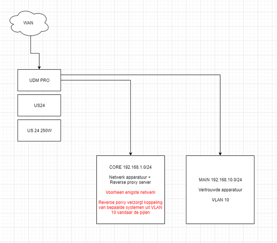

Zoals ik al eerder heb aangegeven gaat het naar mijn idee mis met de VLAN instellingen en of de Firewall instelling in de UDM Pro.
Via https://www.yougetsignal.com/tools/open-ports/ heb ik poort 80 en 443 gecontroleerd deze geeft aan dat ze open zijn.

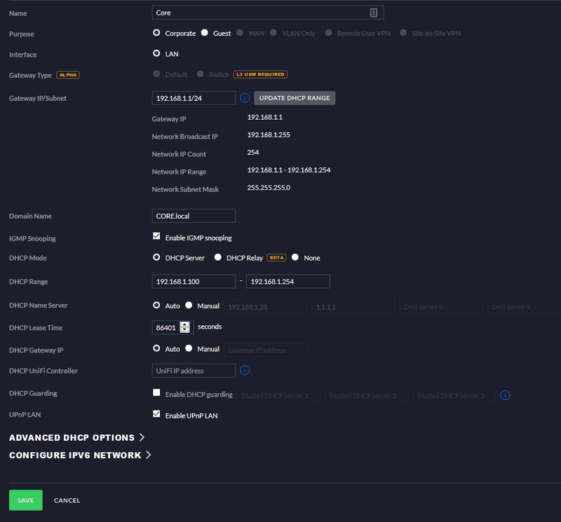

In de bijlage heb ik een aantal screenshots gemaakt overzicht van Netwerk Core 192.168.1.0/24 (Unifi devices + reverse proxy server) en Netwerk Main 192.168.10.0/24 ( Bepaalde apparaten of applicaties waar de reverse proxy server na doorstuurt ).
Vanuit het netwerk Main kan ik het ip adres van de reverse proxy benaderen via putty. Als ik de webpagina oproep van nginx server zelf krijg ik een melding bad gateway te zien. Dit heeft vermoedelijk met het probleem te maken.
