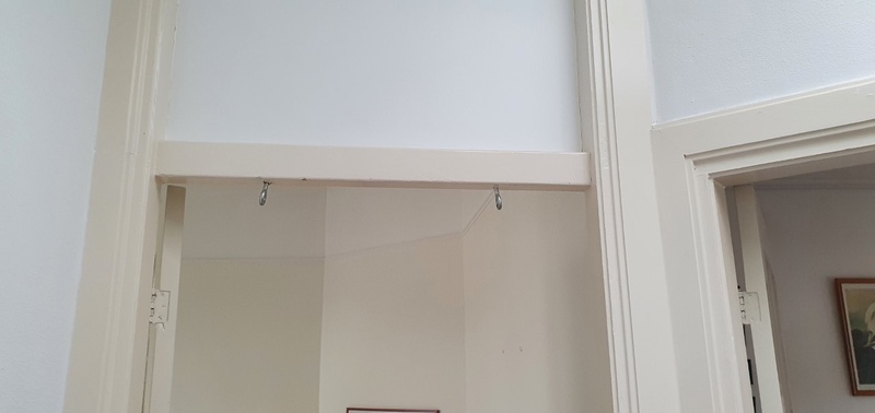

Afgelopen zomer zijn we verhuisd naar een nieuwe woning. In een van de houten deurkozijnen binnen heeft de vorige bewoner haken gedraaid om een schommel voor zijn kind aan te hangen. Nu hebben we geen kinderen maar wel nichtjes, en het lijkt me leuk om daar weer een schommel te hangen. Alleen: houdt dat deurkozijn dat?
Jammer genoeg begrijp ik vrijwel niets van wis- en natuurkunde, althans, ik snap dat het mogelijk is om uit te rekenen welke kracht een kozijn nog kan hebben, en dus hoe zwaar de schommelaar maximaal mag zijn. Ik kan die berekening helaas zelf niet maken... was meer een alpha vroeger :)
Hoe dan ook, hoe bereken je zoiets? Het gaat dus om een houten kozijn, zes centimeter dik, zie ook foto. Het huis is 100 jaar oud, geen idee hoe oud het kozijn is of van welk soort hout. Het voelt solide.
Een soortgelijke vraag heb ik over de pergola, in een van de balken daarvan hangen ook schommelhaken. Die balk is 12x12 centimeter en 2,5 meter lang. Hoe zwaar mag ik worden zodat ik daar nog aan kan schommelen? :)
Ik heb geprobeerd te googlen maar ik vond vooral heel veel examenopgaven waarin scholieren precies deze berekening moeten maken... Afbeeldingslocatie: https://tweakers.net/i/hwjyGeJKEUHyOvLqsyVIGM1gzO4=/800x/filters:strip_icc():strip_exif()/f/image/wZF3EQ9zTG9jVVonn8zGU9pc.jpg?f=fotoalbum_large

Die haken die erop zitten kijken mij geen schommel haken? Heeft daar echt een (grote) schommel aan gehangen? Niet iets anders of een elastisch touw of iets dergelijks? Zo'n baby jumper?

Dat kozijn ziet er uit als een standaard 'woningbouw' kozijn waar een glazen ruitje boven hoort te zitten.... Als je daar aan gaat 'schommelen' dan breekt die dwarsbalk uit en lig je met schommel en al een paar meter verder op >:)

Als je niet weet welk materiaal het is, hoe hij vast zit aan de muren en of die het uberhaupt gaan overleven kan je dat niet berekenen.
Ik heb wel een glazen bol en die zegt: Dit idee voelt niet solide. Dat is het meest precieze en ik denk ook het beste advies wat je gaat vinden in dit topic, al zeg ik het zelf.

Zonder direct met een concreet antwoord te komen. Je zou eens een stress test kunnen doen. Ga met een paar touwen zelf eens statisch (stil hangend) aan die haken hangen. Deel je gewicht door vier (arbitrair met denk ik een flinke veiligheidsmarge) en dat moet er zeker aan kunnen hangen.
Een kilo of 20 lijkt mij wel haalbaar.
Het balkje gaat het wel houden, die wordt op één kwart en driekwart belast, het moment in de balk zal wel loslopen. Of die schroeven/ogen er lekker in blijven zitten, dat is de grootste vraag wat mij betreft.

Je wilt niet weten (berekenen) wát er aan (extra) kinetische energie toe gevoegd wordt door een 'kind' wat ineens 10 Kg. zwaarder is geworden in een paar maanden tijd :9

Webgnome schreef op dinsdag 8 september 2020 @ 21:26:
Is ook een beetje lastig een deur dicht doen als er twee haken in de bovenbalk zitten..
Als de haken in het deel van het kozijn zijn waar de deur niet onder komt is dat geen belemmering. :)
Verder lijkt me dit niet echt een veilig idee. Als ik kijk naar de kozijnen hier dan zit die bovenbalk tussen de verticale balken gemonteerd en die zal ongetwijfeld niet ontworpen zijn om grote verticale krachten te verwerken. Het verradelijke is ook dat het een tijdje goed kan gaan voor er iets krak zegt en je nichtje op de grond ligt (of in de scherven van de glazon salontafel).

Lijkt me geschikt voor een babyschommeltje, niet voor kinderen van ouder dan 1 a 2 jaar.

Het lijkt alsof de balk wel rust op de verticale balken van het kozijn, wat dat betreft zou het wel iets moeten kunnen hebben denk ik. Een babyschommel heb ik ook aan gedacht, dat zou ik er zeker wel aan durven hangen. Maar die nichtjes zijn bijna 4, en dus stukken zwaarder dan een baby, en ze zullen ook veel harder schommelen.

Je gaat eraan voorbij dat de horizontale krachten hier zeker ook belangrijk zijn. Zo'n kozijn is niet ontworpen op krachten in die richting.
Sowieso: een 4 jarige wil hard schommelen, niet een beetje heen en weer wiegen. Binnenshuis schommelen is gewoon geen verstandig idee.
En waar zit dat kozijn aan vast? Aan een paar los gipsblokken?
Statische belasting is niet zo interessant. Schommelen is een dynamische belasting en ook nog eens een wisselbelasting.
En die horizontale krachten zorgen ook nog voor een moment omdat het draaipunt (onderaan die haken) niet bepaald in het center van de balk ligt. De schommel waar ik als kleuter op zat kreeg na verloop van tijd ook last van een 'meedraaiende' liggende balk ondanks de inkamering in de poten.
