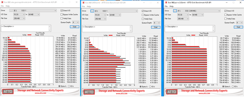

Nou, ik heb even ATTO en Crystaldisk gedownload, maar het wordt er niet makkelijker op.
De schijven zijn een Samsung 860 evo dus op de SATA 3, en een Samsung 960 evo NVME op de PCI-E 2.0 x16
De 860 evo heeft via de samsung software een "rapid mode" functie. Die had ik dus aanstaan, en de benchmark levert daarmee megaresultaten op. Na het uitzetten van rapid mode is het meer wat je ervan verwacht.
De linker grafiek is dus de 860 zonder "rapid mode", de middelste grafiek is de 860 met "rapid mode", en de rechter grafiek is de 960.
Afbeeldingslocatie: https://tweakers.net/i/PFK4VztbYWaujxzGqIjfE7TT2WM=/800x/filters:strip_exif()/f/image/2P8wp4CEm4fbDdiktUJwr0Zq.png?f=fotoalbum_large
Crystaldisk geeft vergelijkebare resultaten.
Wat moet ik nou geloven? Is die schijf echt zo snel met rapid mode, of is samsung gewoon goed in benchmarks faken met die "rapid mode"? Als dit werkelijk zo snel zou zijn zou iedereen alleen nog maar samsungs kopen met rapid mode toch? Dus dat is moeilijk te geloven, aan de andere kant, de benchmarks meten die snelheid wel.. die zouden het opzich goed moeten hebben?
Ik had net een 1TB NVME schijfje besteld om die 960 te vervangen, maar nu weet ik het niet zeker meer! :?
Het lijkt erop dat de 960 grofweg 30% sneller is dan de 860, maar de 860 met rapid mode ingeschakeld is volgens de benchmarks opeens zo'n 5x zo snel als de 960. 8)7 Wat moet ik nu geloven?
[ Voor 18% gewijzigd door Rtje84 op 08-09-2020 21:58 ]

Rtje84 schreef op dinsdag 8 september 2020 @ 21:45:
Misschien even opzoeken wat die RAPID mode werkelijk doet?
https://superuser.com/que...samsung-solid-state-drive
The RAPID technology analyzes system traffic and leverages spare system resources (DRAM and CPU) to deliver read acceleration through intelligent caching of hot data and write optimization through tight coordination with the SSD.
Dat betekent voornamelijk dat de Samsung Magician software je RAM gaat gebruiken als een buffer. Het voordeel is dat RAM véél sneller is dan zelfs de snelste PCIe SSD.
Maar de nadelen zijn:
- Minder RAM beschikbaar voor andere zaken. Ik denk niet dat je heel veel geheugen hebt nu, want je moederbord heeft 2 DDR3 slots, dus dan heb je 8 of 16GB RAM, waar RAPID mode minimaal 2GB van gebruikt.
- RAM is vluchtig, dus dit moet elke boot opnieuw opgebouwd worden. Je PC zal hier dus helemaal niet sneller door starten. Een game zal ook pas de tweede keer nadat je je pc opgestart hebt, sneller laden.
- Ik heb grote vraagtekens bij hoe veilig dit is voor schrijfacties bij stroomverlies. Volgens mij kun je hier wel eens data door verliezen als de RAM buffer nog niet weggeschreven is naar de SSD wanneer de pc uit valt. Of het werkt alleen voor lees acites maar je benchmarks tonen ook winst bij schrijven dus dat moet daar ook wel bij gebruikt worden.
Het voordeel in de echte wereld is heel beperkt (zie link), die RAPID mode zal net geschreven bestanden wel cachen. Voor benchmarks werkt dit wel fantastisch zoals je al gemerkt hebt, maar in de echte wereld kun je 0-25% prestatiewinst verwachten.
Een PCIe SSD geeft een veel consistentere winst. Kun je bovendien RAPID mode ook niet inschakelen voor die 960 EVO, moest je dit toch willen gebruiken? Maar ik zou het afraden.
En verder, persoonlijke mening, is die PCIe SSD die je nu al hebt ook écht sneller bij gebruik of zie je het alleen als je naar de cijfertjes kijkt? Met hardware van die ouderdom zou ik een grote SATA600 SSD nemen, je systeem gaat toch nooit het maximum uit de PCIe SSD halen.
De PCIe ssd is wel merkbaar wat sneller, maar verder heb je wel gelijk inderdaad.
Ik ga uiteindelijk inderdaad toch maar voor een 2TB SSD SATA600 erbij. Ik ben er namelijk ook nog achter gekomen dat die 120GB schijf waar windows op geinstalleerd is, en nu op een SATA600 aansluiting zit, een hele trage SSD is, dus dan kan ik die mooi vervangen, dan wordt het opstarten ook weer iets sneller, en die trage SSD kan ik zelfs nog gebruiken op de SATA 2 aansluiting.
