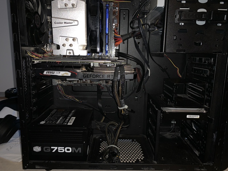

Wat voor behuizing heb je, en hoe is de airflow van je kast? Wellicht kan je een foto plaatsen en heeft er iemand een tip voor betere airflow.

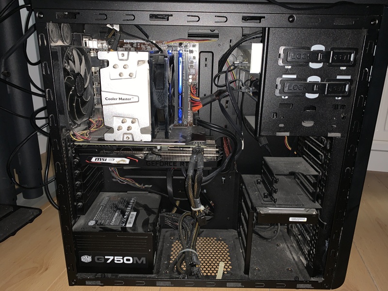

  • Roccat
  • Laatst online: 15-03-2021
Afbeeldingslocatie: https://tweakers.net/i/h5n22r_OY8cAPC5oBOX7esOe-QU=/800x/filters:strip_icc():strip_exif()/f/image/6PruDCw8x8eviLVF02gFvlak.jpg?f=fotoalbum_large
  • Thasaidon
  • Laatst online: 14:38
Thasaidon
If nothing goes right, go left
Ik heb dit ook gehad. Tijdens het gamen... *poef* uit.
Uiteindelijk bleek de fan van mijn grafische kaart niet meer te draaien en werd deze te heet.
Dus controleer je Fans!, ook die van je grafische kaart.
Controleer de airflow in je kast en maakt alles eens schoon.
Ik zie namelijk aardig wat stof in je behuizing.
Dat zou ik er gewoon eens uit blazen, heb je speciale luchtbussen voor
(ook tussen je koelribben wegblazen etc...)

  • Beste antwoord ✓
  • Pirelly
  • Laatst online: 24-10 09:44
Die kan wel een kleine schoonmaakbeurt gebruiken. Fans voorzichtig met een doekje. Koelribben inderdaad even doorblazen met zo'n busje lucht. Ook bij je grafische kaart. Lijkt erop dat daar bij de koelribben wel wat stof tussen zit.
Fans controleren of ze nog goed draaien is ook een optie.
Kan het op de foto niet heel goed zien, maar heeft je kast aan de voorkant ook 1 of 2 fans die lucht naar binnen blazen? Zorg dat die goed werken en schoon zijn.
Als airflow in je kast voldoende is, dan moet de temperatuur omlaag gaan.
Koelpasta controleren, zou ik mee wachten. Dat is niet voor iedereen weggelegd.
Oh, als je een 144hz scherm hebt, zou ik hem in de drivers gewoon weer daarop terugzetten. Daar gaat ie niet warmer van worden.
[ Voor 35% gewijzigd door Pirelly op 08-09-2020 19:14 ]
  • Roccat
Pirelly schreef op dinsdag 8 september 2020 @ 18:21:
Hij is nu weer brandschoon. Ik heb een volgens mij een mooie airflow, want nadat hij is uitgevallen is hij binnen enkele seconden weer terug naar 40 graden.
Ik zal straks weer even de game aanzetten en nogmaals controleren of alle fans goed werken.
De hitte komt wel echt van de videokaart. En die gaat van 40 naar 80 graden binnen een paar minuten. Afbeeldingslocatie: https://tweakers.net/i/sCKFpoXq-UyaWlkDGNOZ3n__wGc=/800x/filters:strip_icc():strip_exif()/f/image/A5T9IjB6IIqH8HpbUhmFw0Lr.jpg?f=fotoalbum_large

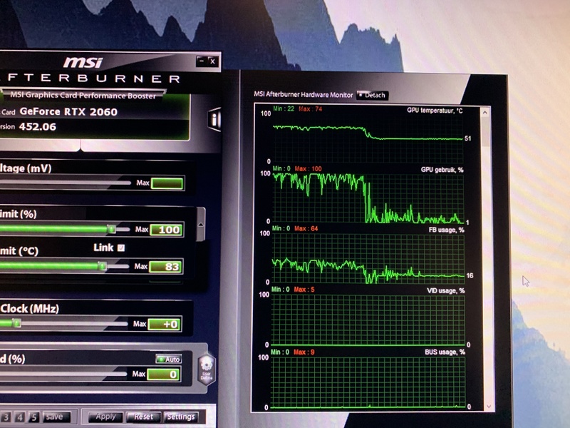

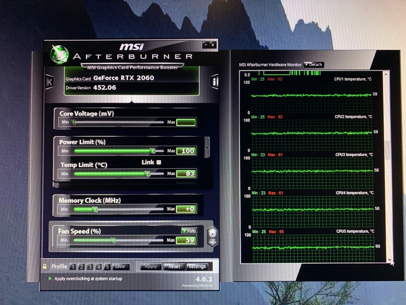

  • Roccat
Bijgevoegd een fan profile: alle fans doen het i. Elk geval. De fans lijken prima, ik zag echter ook een powerprofile met enorme pieken.. ik speel wel ARK maar toch

  • goosche
  • Laatst online: 13:36
Zet hem op de standaard MSI skin, met dat kan je alle temps zien wattage ectAfbeeldingslocatie: https://tweakers.net/i/k04ZjGPvYcj9Zkn-mA5Dewc8y5w=/800x/filters:strip_icc():strip_exif()/f/image/jB8Xw2uaG88zO5VMIOD0fCEr.jpg?f=fotoalbum_large
Ga naar ventilator in options en maak dit profiel aan. probeer dan eens te gamen. En hopelijk valt je pc dan niet uit.

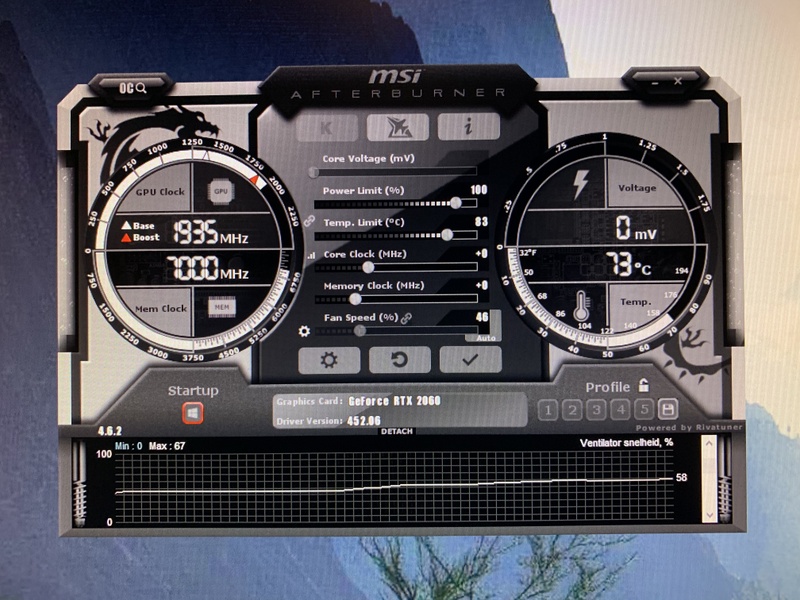

  • Roccat
goosche schreef op dinsdag 8 september 2020 @ 21:09:
Zet hem op de standaard MSI skin, met dat kan je alle temps zien wattage ect[Afbeelding]
Hij is nog steeds niet vastgelopen. Zo stoffig was ie nou ook weer niet..

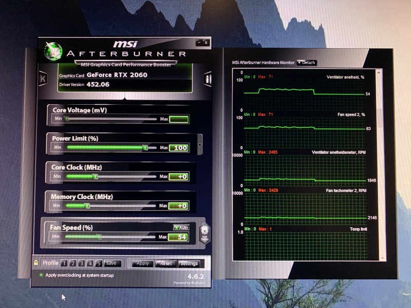

  • Roccat
Afbeeldingslocatie: https://tweakers.net/i/2496nHcRFS3Kk9ULhJQeJxzfMFI=/800x/filters:strip_icc():strip_exif()/f/image/k7IsAEvTm0wU4ayUdwCrfAXr.jpg?f=fotoalbum_large
  • Pirelly
Ja, kijk, dat is hem
Max 74 graden bij 100% gebruik.
Dat moet goed genoeg zijn, nu.
En je cpu temperatuur valt ook mee.
