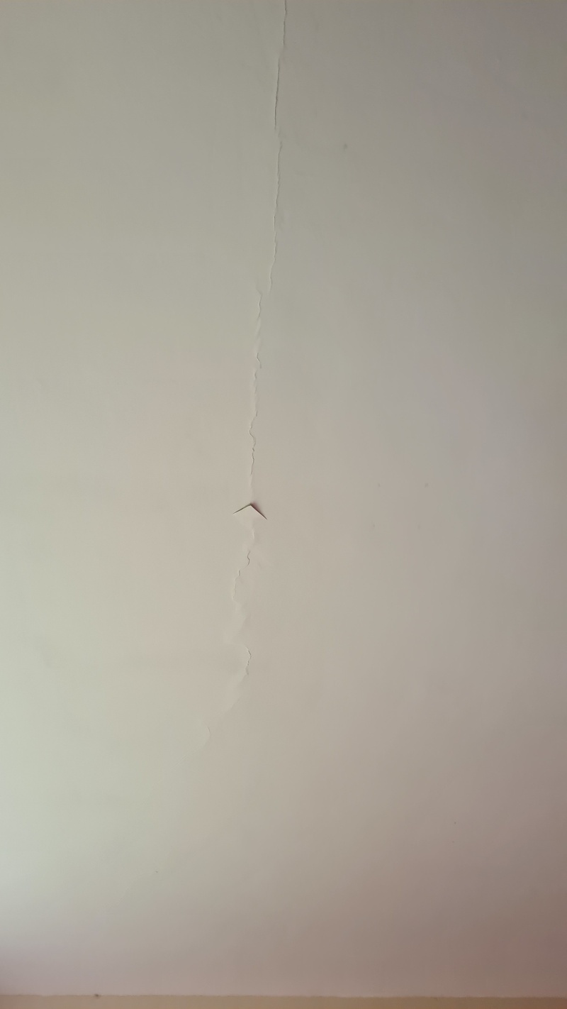

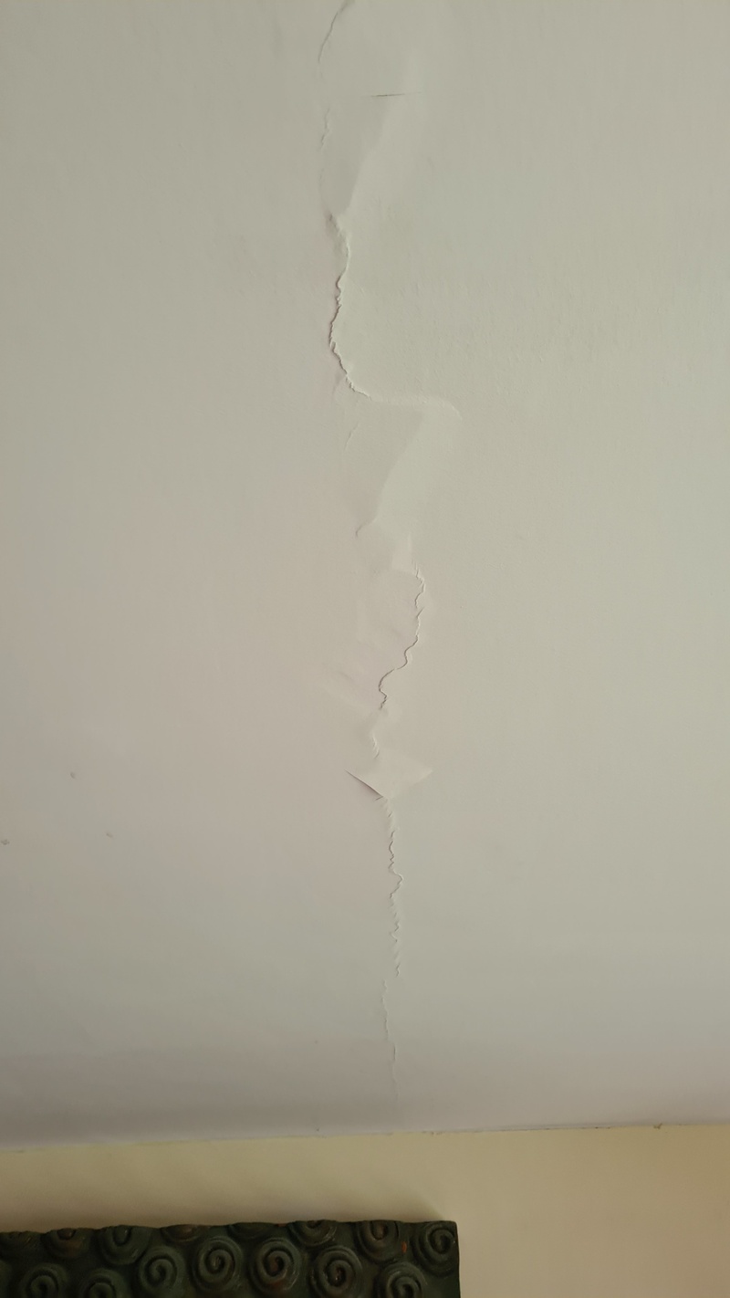

Hierbij een foto.

Lijkt alsof de scheur in het behang/stuclaag/sauzlaag zit, en niet het beton.
  • ramrodwillem
  • Laatst online: 22-10 23:28
Geloof me , hij zit in het beton daardoor de scheur in het vliesbehang, zie het flapje heb daar achter gekeken,
[ Voor 22% gewijzigd door ramrodwillem op 08-09-2020 17:13 ]

Afhankelijk van de constructie van de vloeren en plafonds kunnen dit soort scheuren ook heel normaal zijn. Het appartement waar ik woon (~1965) heeft een zogenaamde broodjesvloer: lange betonnen liggers met daartussen kleine betonnen vulstukken. De twee materialen hebben verschillende uitzettingscoëfficiënten, waardoor bij temperatuursveranderingen, vooral van zomer naar winter of vice versa, er scheuren onstaan langs de randen van de lange liggers. Deze scheuren zitten dan dus alleen in de toplaag, de achterliggende constructie is nog gewoon intact.

De scheur lijkt een tamelijk rechte lijn. Kan zijn dat dit op een samenkomst van twee bouwdelen is. In dat geval kan het heel onschuldig zijn. Verschillende bouwdelen kunnen nu eenmaal een beetje werken. En indien het gebouw verschillende hoogtes heeft, heb je ook verschil in zetting.
Zo had ik in mijn appartement (bj 1960) ook een scheur in de muur van de woonkamer. Precies op de plaats eaat het deel 2-hoog samen kwam met het deel 4-hoog. Een doodnormale scheur als gevolg van zetting. Oerlelijk, maar constructief geen probleem.

Precies zo'n scheur kreeg ik in een huurappartement toen de beneden buren een draagmuur hadden weggehaald en niet goed hadden gestut. Is toen nog midden in de nacht de brandweer geweest om in te breken in het appartement van de beneden buren om de constructie te checken. Bleek veilig, maar de ondersteuning was wat amateuristisch aangebracht, waardoor dit mogelijk was.
