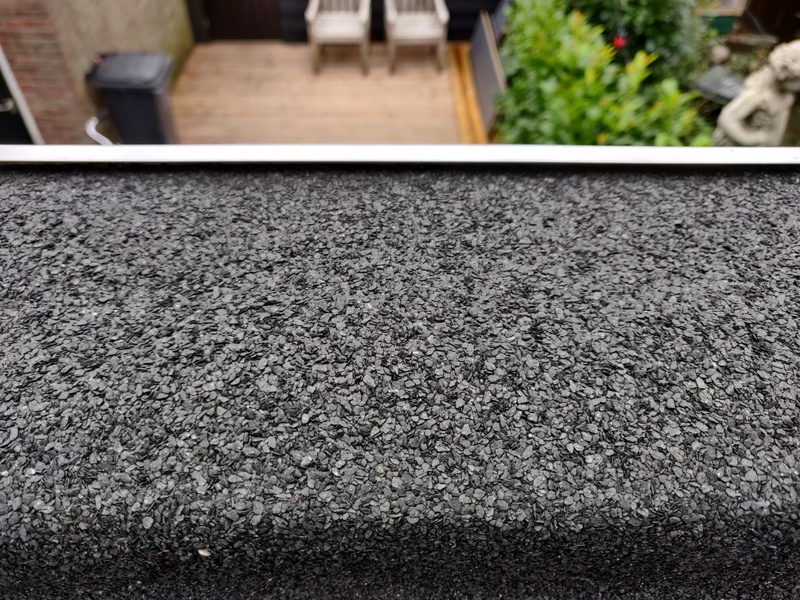

Ik zal ook nog even foto's van de bovenkant plaatsen:

Hier nog foto van afvoer regenpijp. Aanbouw is overigens nieuw, dus verstopte regenpijpen lijkt me misschien sterk.
Alle foto's had ik anderhalve week geleden genomen, na een regenbui. M'n vader zegt dat het op de bovenkant vanaf de trim het geleidelijk moet aflopen naar het dak en dat het raar is dat het zo'n haakse constructie is.
Als het goed is, stuurt de aannemer vandaag nog een dakdekker langs om te kijken.

Hoe hoog is de opstand, en hoeveel afvoeren heb je?
  • Noedelsoep
  • Laatst online: 29-12-2025
LinkinTED schreef op dinsdag 8 september 2020 @ 15:19:
9-10 cm en 2 afvoeren. Op de foto zie je één regenpijp, maar bij beide lekt het.

Er moet zowiezo afgekit worden tussen de trim en de dakbedekking. Je kan een voeg zien zitten waar 2 trim's tegen elkaar komen. Hierdoor kan al water naar de gevel lopen.

10cm op het laagste punt is niet veel, maar ook niet weinig.
blubbers schreef op dinsdag 8 september 2020 @ 15:29:
Kit is k#t
En een daktrim ook.
Zelf heb ik er een zinken dakkap over heen gezet, betere oplossing mijn inziens.
Als ik het zo zie heeft het puur te maken met extreme regenval.
De tip van Tehh zou ik zeker doen, bladvanger in de HWA... ontlast je leiding bij te veel regen.
Verder zou ik overwegen om de trim weg te halen, strook dakbedekking op de opstand tot 10mm voorbij de buitenmuur en vervolgens een zinken dakkap te plaatsen...

Bij jou lekt het langs de trim waarschijnlijk. Gehele trim zijd paar stroken bitumen er bij opbranden.

Loopt je afvoer wel af? Zou mij niks verbazen dat je afvoer tegenloopt. Dus inplaats van richting pijp maar dan richting het dak. Even erdoor heen kijken en je weet het snel genoeg.
En waarom een uitloop? Wij plaatsen altijd vergaarbakjes. Zou je pijp verstopt raken loopt het water nooit naar binnen. Maar gooit die het gewoon naar buiten.
Verder zie ik niks bijzonders. Ja het stuitnaadje van de trim zou kunnen worden afgekit, zodat het water niet door zo'n stuitnaadje kan lopen. Maar dan hoor je nog niet zulke natte plekken op je muur te krijgen. En mooiste blijft toch altijd dat de muurplaat net iets afloopt richting het dak.
Maar het kan zijn dat de strook in de trim niet goed is gebrand, en die er "los" in zit waardoor er nu water via het kering in de trim achter de strook loopt, maar dat zou je ook zelf kunnen voelen dan zou je moeten merken als je op de strook drukt in de trim. Dan merk je wel of die los ligt.
