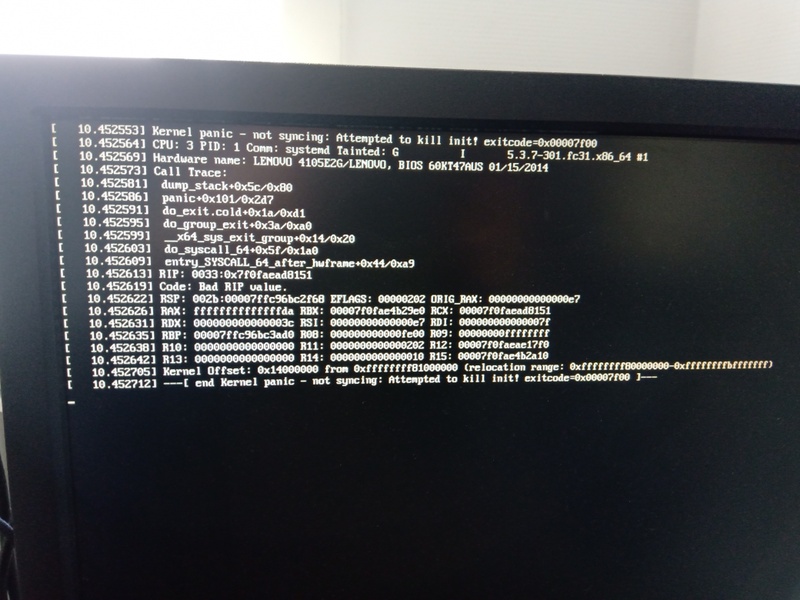

Tijdens het upgraden op Fedora 32 Server Edition met `dnf upgrade --exclude=kernel*` liep de server plots vast en trad er een kernel panic op. Bij het rebooten treed dit opnieuw op, ongeacht de keuze van kernel of rescue mode in GRUB. Ik kan niets doen, wat zijn mijn opties?
Afbeeldingslocatie: https://tweakers.net/i/W8vGjnZY9SpKUN2QS8STYhTjdmA=/800x/filters:strip_icc():strip_exif()/f/image/RwflmLk64QTskIJtON1JjdM2.jpg?f=fotoalbum_large

Is een bekend probleem blijkt en zou te maken hebben met de modules die geladen worden en dan met name de r8169
https://bugzilla.kernel.org/show_bug.cgi?id=204883
Mogelijk dat de oplossing die ze daar aandragen ook jou helpt

Het blacklisten van die module veranderd niets helaas. De fout gebeurt ook bij kernel 5.7.x.

Rescue kan je denk ik doen door een livecd te booten, rescue mode te gebruiken, en een chroot te doen naar je huidige installatie.
Daarna kan je daar de kernel downgraden of modules uitsluiten (door in files aan te maken / editen in /etc/moprobe.d/).

Heb een chroot geprobeerd, maar dat was toch niet 100% OK. Heb besloten om mijn systeem te herinstalleren.
