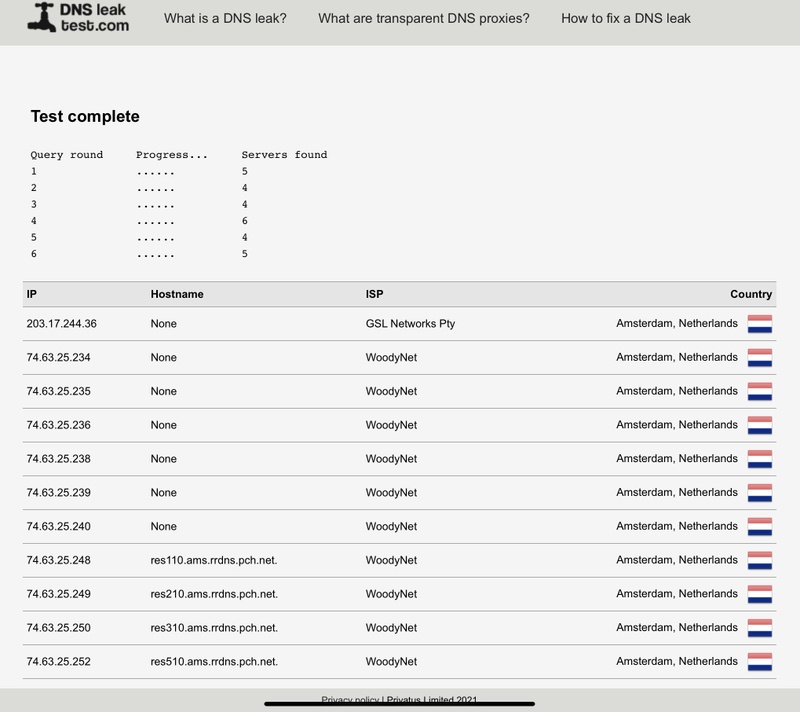

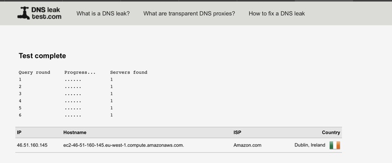

Dat is helemaal niet waar. Toegang van VoWifi gebeurt op basis van je DNS locatie. er worden helemaal geen ip adressen geblokkeerd. De oplossing is gewoon gewoon een andere DNS gebruiken.
Leuk trucje is door je telefoon met een vowifi verbinding in Nederland op vliegtuig modus zetten. Daarna zet je de 3 en 4G verbinding helemaal uit. Zodat deze niet gelijk gaat verbinding wanneer je na 8 uur vliegen in je vakantie huis aankomt en je op de router van het huisje een Forward naar een NL DNS sever instelt en vliegtuig modus weer uit zet. Wanneer je dan alleen WiFi verbinding maakt ben je gewoon over vowifi verbonden en bereikbaar zonder buitenland kosten.
Belangrijk is wel dat echt zorg dat mobile spraak en data uit blijft/ onderbonden blijft.
Het is namelijk je 345/g modem die over WiFi de ePDG dns request om een GRE tunnel op te zetten. Dat is ook waarom VPN op toestel naar bijv je thuis router niet werkt.
En zodra je mobiele verbinding maakt request je telefoon modem over 3/4/5G en gebruik je de locale vakantie land roaming provider DNS en vervalt de in NL opgezette vowifi verbinding. Opnieuw opzetten kan dan ook niet meer omdat je modem (345G) de verbinding niet van af een NL dns sever kan op starten.
Afbeeldingslocatie: https://tweakers.net/i/K6st68XlakYMbStP-eSEP2mTBvU=/800x/filters:strip_icc():strip_exif()/f/image/JQw2KFUMQNr9FTLmLi1X5uHd.jpg?f=fotoalbum_large
Het probleem is dat mensen vaak 1.1.1.1 of 8.8.8.8 of andere third party DNS services gebruiken gebruiken en dan bijv op een dns (Anycast) server in Ierland of Frankfurt uit komen. De iPhone hide my ip privacy proxy gooit ook roet in eten door geen NL dns te te gebruiken en op de EPC van een Ierse of Duitse provider uitkomen >:)
Afbeeldingslocatie: https://tweakers.net/i/x--dAWDVvXANiXGAveEoLiWAsK0=/800x/filters:strip_icc():strip_exif()/f/image/wNBNpGXgNG2KVyiceHIkEk6N.jpg?f=fotoalbum_large

Ik gebruik ook meestal 1.1.1.1, maar Vodafone VoWiFi werkt prima. Ligt dit dan aan de locatie van de DNS-servers? Want volgens mij gebruikt cloudflare Anycast, dus zou het vreemd vinden als ze servers in Nederland hebben, maar je op servers in Ierland terecht komt.
  • xbeam
Qlimaxxx schreef op donderdag 20 oktober 2022 @ 10:54:
Anycast Zoek voor jouw de dichtstbijzijnde dns server en dat hoeft niet altijd de juiste te zijn. Geen idee waar cloudflare allemaal een database heeft en waarop anycast beslist. Anycast kijkt bijv waneer in je Maastricht woont welke dns is het dichtste bij Brussel of Amsterdam? Voor bijv NU.nl maakt het technische niet uit als op Brussel uit komt. nu.nl is nu.nl beide locaties wijzen naar nu.nl en voor de taal of lokaal nieuws kijkt nu.nl naar browsers / pc locaties.

Kijk wanneer ik bijv DNS Watch gebruikt kom ik op AWS in Ierland uit en werkt VoWifi niet
Afbeeldingslocatie: https://tweakers.net/i/1gQy-SVwxJqV-OteB2xD6_PHa3k=/800x/filters:strip_icc():strip_exif()/f/image/hstgZqzbIGsugpbH8M0kYGsu.jpg?f=fotoalbum_large
Gebruik ik Quad9 dan kom ik netjes in Nederland uit en werkt het wel.
Afbeeldingslocatie: https://tweakers.net/i/ouJWa5w_J0leT-lTi8UPyZe0pis=/800x/filters:strip_icc():strip_exif()/f/image/NJDt35U5ZiOa0y1ThiIfQtvK.jpg?f=fotoalbum_large
