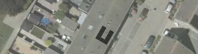

Mijn vraag:
Zelfde aanbieder maar 4 verschillende scenario's.
Dak op zuid-oosten. Mogelijk dat de uitlaat van de mechanische ventilatie in 2e deel van de middag wat schaduw op de onderste rij kan geven als de zon achter de nok het westen in zakt.
Aanbieder laat mij de keuze:
9 Q-Cells Q.ANTUM DUO EXTRA BLK G8+ 340 WP
9 SolarEdge P370 Optimizer
SolarEdge HD Wave SE3000H
Netto € 3.773,50
1,23 per Wp
9 Enphase IQ7PLUS-72-2-INT
1 Enphase Envoy-S Metered
Netto € 4.063,50
1,33 per Wp
GoodWe GW3000-NS
Netto € 3.199,39
1,05 per Wp
9 Q-Cells Q.PEAK-DUO-BLK-G6 340
GoodWe GW3000-NS
Netto € 2.943,39
0,96 per Wp
Afbeeldingslocatie: https://tweakers.net/i/t_0w0t2QBC1vCoBW5aHQxxMhfLM=/full-fit-in/4920x3264/filters:max_bytes(3145728):no_upscale():strip_icc():fill(white):strip_exif()/f/image/Td1EwojXitPxXSCBiCOlCBNL.jpg?f=user_large
Ik twijfel of er überhaupt optimizers in zouden moeten… maar hoor graag de meningen van mede-tweakers ten aanzien van bovenstaande keuze
Thanks
Vincent

Je kan ook Goodwe nemen met Tigo of Honeybee optimizers, maar alleen bij de panelen waar shaduw is.

ventilatie pijpje inkorten en helemaal geen optimiers. kunnen er meteen een paar extra panelen op het dak :)

twain4me schreef op maandag 7 september 2020 @ 23:30:
En op de andere kant van het dak ook nog genoeg panelen 8)
