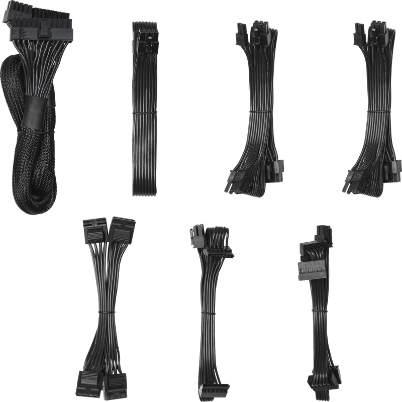

Zie deze power draw diagram uit de review van Kitguru. Een Cinebench R15 CPU load test inclusief de rest van het systeem is ongeveer 150W. De kaart is 320W. Laten we zeggen met pieken 350W. Dus met max CPU en max GPU kom je op 500W. Dat is nogsteeds minder dan 90% van de capactiteit. Gaat wel goed komen dus.
@mitsumark. Goed gegokt. Zie hieronder de kabels rechtsboven:

Lijkt mij ook geen probleem.
Als het goed is heb je 2 kabels met ieder 2x 6+2 connector, dan sluit je (in het geval van een kaart waar 3 stekkers op moeten) 2 kabels aan, waar van 1 met beide stekkers.
Als het kan bij voorkeur 3 losse kabels gebruiken, desnoods een 3e kabel los bestellen. Maar als je niet gaat overklokken of iets dergelijks is dat niet perse nodig.
