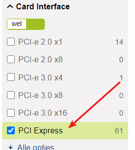

Ik heb wat usb 3.0 poorten alleen zijn die vol. Ik wil 4 poortjes erbij, liefst met de snelste optie (USB 3.2) maar weet niet of dit op dit bordje haalbaar is
Het moederbord waar het om gaat is een Gigabyte Sniper H6, zie foto's ter ondersteuning.
Belangrijkste vraag is past deze controller op de moederbord, ik zie wel pci express 16 maar via tweakers pricewatch zie ik een apart kopje met pci express (zie foto's)
Laat de controller de huidige usb 3.0's met rust (om het maar heel on-vakkundig uit te drukken)

Ja, gaat gewoon werken.
En die controller laat de onboard USB3 controllers met rust om 't zo te zeggen, het is echt een op zich staand apparaat wat dat betreft.

Trouwens, maakt het nog wat uit in welke pci express ik deze plaats als ik die snelheid ook wil?

Nee. Als het een x1 kaart is dan maakt het niets uit.

Het kaartje dat je linkt heeft USB 3.2 gen1 poorten. Dit is een verwarrende benaming voor USB 3.0 poorten. De snelste USB standaard is momenteel USB 3.2 Gen2x2 (20Gbps) maar daar heb ik nog geen insteekkaarten van gezien. Wel vind je gemakkelijk USB 3.2 Gen2 kaarten (10Gbps).
Los daarvan zou een PCI-E 1x kaartje in eender welk slot moeten werken. Veel USB 3.2 Gen2 kaarten zijn echter 4x kaarten en dan zou je best het 16x of het 4x slot nemen.
Verder zou ik zelf de kaart in je 16x slot steken als die nog vrij is omdat deze de enige is die direct naar je CPU loopt. De andere PCI-E sloten in je moederbord gaan via de H97 chip naar de CPU. Op zich gaat dit voor vrijwel elke use case niet uitmaken maar in een zeldzaam geval zou het kunnen dat de link tussen de H97 en je CPU verzadigd geraakt met ander verkeer. Er gaan immers veel zaken over die link: communicatie met S-ATA apparaten, bestaande USB poorten, netwerkverkeer, ...
