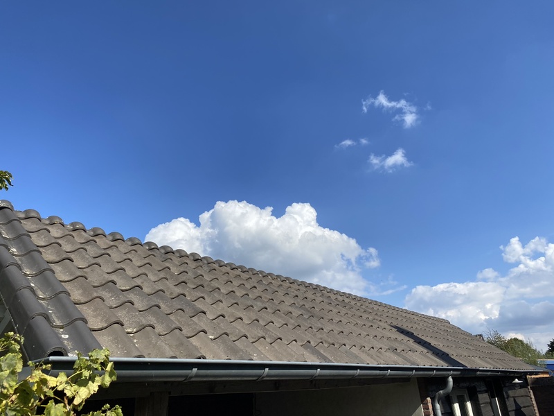

Het dak van de schuur ligt op het zuiden met een kleine afwijking naar west. De vraag waarom we het niet op ons eigen dak leggen (welke pal zuid ligt) is simpelweg het aanzicht, ons dak ligt erg prominent aan de weg en verder past het ook niet bij het type woning (vrijstaand, bouwjaar 45) waardoor we besloten hebben om de (nieuwere) schuur als tweede optie tevens enige optie te gebruiken.
Om terug te komen op de schuur, deze is niet helemaal schaduwvrij (zie afbeelding). Naarmate de zon lager aan de hemel gaat staan (najaar) komt er steeds meer schaduw op het dak terecht. De veroorzakers hiervan zijn in eerste instantie de grote schoorsteen aan de achterzijde en (hoe lager de zon) ook de dakkapel aan de achterzijde. We zijn in overweging om de schoorsteen in te korten om schaduw zoveel mogelijk in te dammen :D .

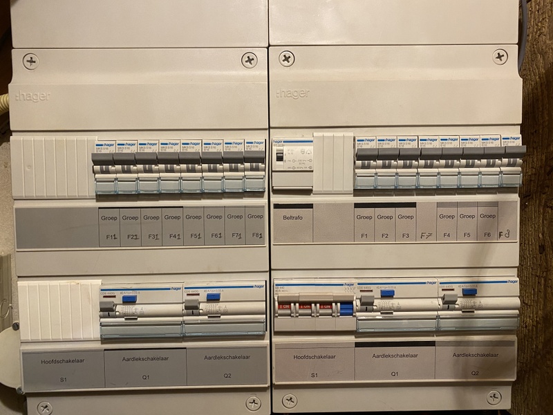

We hebben eigenlijk geen (weinig) plek in de huidige zekeringenkast. Is bijvoorbeeld een extra losse module kast een optie, bijv: https://www.solar-bouwmarkt.nl/lege-kast-12-modules.html
Er moet namelijk een stopcontact bij in die op dezelfde fase als de panelen zit voor de Envoy. Daarnaast natuurlijk ook de aardlek etc. Daarnaast, is een Enphase Q-relay een must?

Denk eraan dat een kortere schoorsteen mogelijk niet meer voldoet om hout in de kachel te stoken. Als de schoorsteen alleen visueel is is het natuurlijk prima.
Heeft die schuur een dakgoot? Zo ja dan zal met panelen van 2 meter bij een stortbui mogelijk niet meer alle regen in de dakgoot vallen. Laat staan met panelen van 2.11 m. Als je de regen wel in de dakgoot wilt zou je kunnen kijken naar Qcells of Longi's, die zijn net een stapje korter.

Heb je een foto van de hoofdmeterkast en is er ook een meterkast in de schuur? Gaat er een kabel direct van de hoofd meterkast naar de schuur zonder aftakking?

Schoorsteen heeft inderdaad geen functie. Maar dat zal op zijn vroegst in het voorjaar gebeuren. We denken er nog even over na omdat de schoorsteen wel bij het karakteristiek van het huis hoort ;) .
Schuur heeft inderdaad een schoorsteen, de 445WP Longhi’s vallen sowieso af ivm afmeting. Ging er eigenlijk vanuit dat een “lang” paneel standaard 2010 mm was... Gister heb ik nogmaals even een en ander na gemeten waaruit blijkt dat er nog redelijk speling is boven en onder een 2010 paneel. Mocht het alsnog iets er overheen lopen is dit niet zo’n heel groot issue, om de schuur heen ligt namelijk gras/grind en bevind zich niet in een loop pad of iets dergelijks. Eventueel zijn de AEG AS-M1322B Mono Full Black half cel 360Wp een optie. Qua lengte zeker een passende maat en 360 wp is eigenlijk wel het minimale imo.

Hieronder heb ik een foto van de meterkast bijgevoegd. De schuur heeft geen meterkast, die zit op een aparte groep (voed een aantal lampen en 3 stopcontacten waar 9/10 keer niks op aangesloten is).
Er ligt een schutbuis naar de schuur waar we een nieuwe kabel doorheen willen trekken rechtstreeks vanuit de meterkast.
