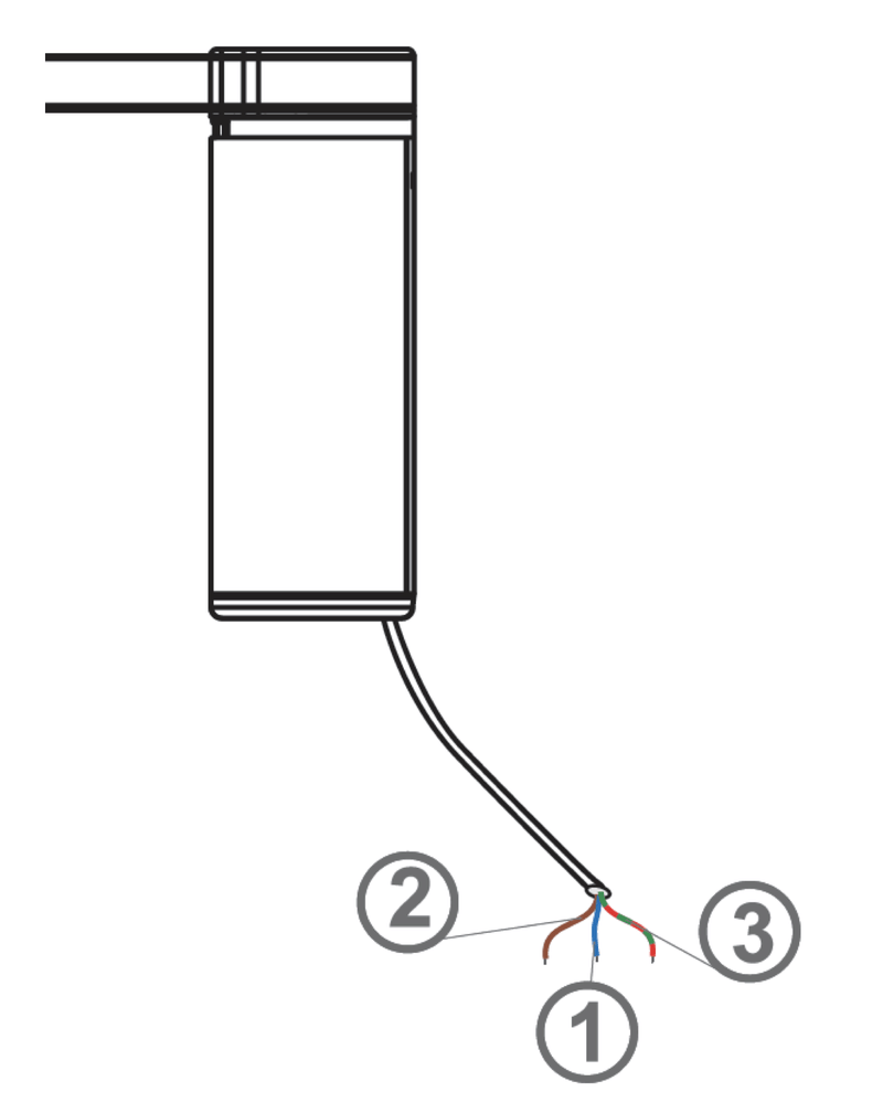

Hoi,
Ik ben van plan om elektrische gordijnrails in mijn nieuwe huis op te hangen.
Het is nieuwbouw en ik heb de mogelijkheid om op iedere plek elektriciteit punten te plaatsen.
Als ik kijk naar die elektrische rails, hebben ze allemaal 220v nodig. Meestal zit er geen stekker aan de draad.
Wat is verstandig mbt. afwerking? Een stopcontact hoog tegen de wand laten plaatsen? Of wellicht een centraaldoos met kroonsteen (zoals je ziet bij lampen)?
Het zal uiteraard achter de gordijnen verborgen zijn.
Als iAfbeeldingslocatie: https://tweakers.net/i/vKrVsYlHV20GT2vnz8h9TO7OozE=/800x/filters:strip_exif()/f/image/rrHdNfLRJ2S6gHaB0nicTvm1.png?f=fotoalbum_large

Ik zou onderin de hoek van je wand een stopcontact plaatsen.
een stekker is makkelijker los te halen dan een lasdoos openscroeven.
En als je hem onderin de hoek plaatst heb je ook nog ruimte voor iets anders.

Stopcontact lijkt mij verstandiger dan direct aan je elektra. Mocht het apparaat vreemd gaan doen dan trek je de stekker eruit zonder de hele groep stroom loos te moeten maken.

Ik maak zelf gebruik van Slide, die inderdaad met een stekker het stopcontact in gaat. Niks van te zien, omdat de gordijnen er toch voor hangen.

Met ^, stopcontact is gemakkelijk om netjes af te werken, kan je nadien zo laten (als de gordijnen niet bevallen, stuk zijn, na verkoop nieuwe eigenaars dit niet willen,...).
Ook is het bij keuring electriciteit eenvoudiger, men kijkt tot het stopcontact, en gaat de rest niet in vraag stellen.
