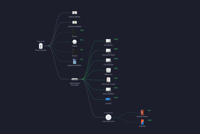

Ik heb de vpn zowel op wifi als bekabeld geprobeerd, echte krijg ik alleen maar foutmeldingen dat de verbinding niet opgebouwd kan worden. Op een hotspot van mn iphone werkt de vpn wel.
Mijn netwerk ziet er als volgt uit:
Afbeeldingslocatie: https://tweakers.net/i/5Y0gJqN9G0klDE8BpmgZEOivqPg=/800x/filters:strip_exif()/f/image/B0c71AnsvGv4mX5iq4ZztzpP.png?f=fotoalbum_large
De Experiabox hangt nog voor de UDM, omdat ik de IPTV anders niet aan de praat kreeg. Hiervoor heb ik een VLAN gemaakt. Dit werkt nu.
Het is naar mijn weten een IPSEC tunnel.
Ehm ok, nu werkt het weer, maar dat is vreemd want ik heb niks veranderd. Lijkt me dat er iets niet goed staat en dit soms wel/soms niet werkt.
EDIT: de verbinding krijg ik nu weer niet opgebouwd. @osmosis hoe achterhaal ik de poorten?
