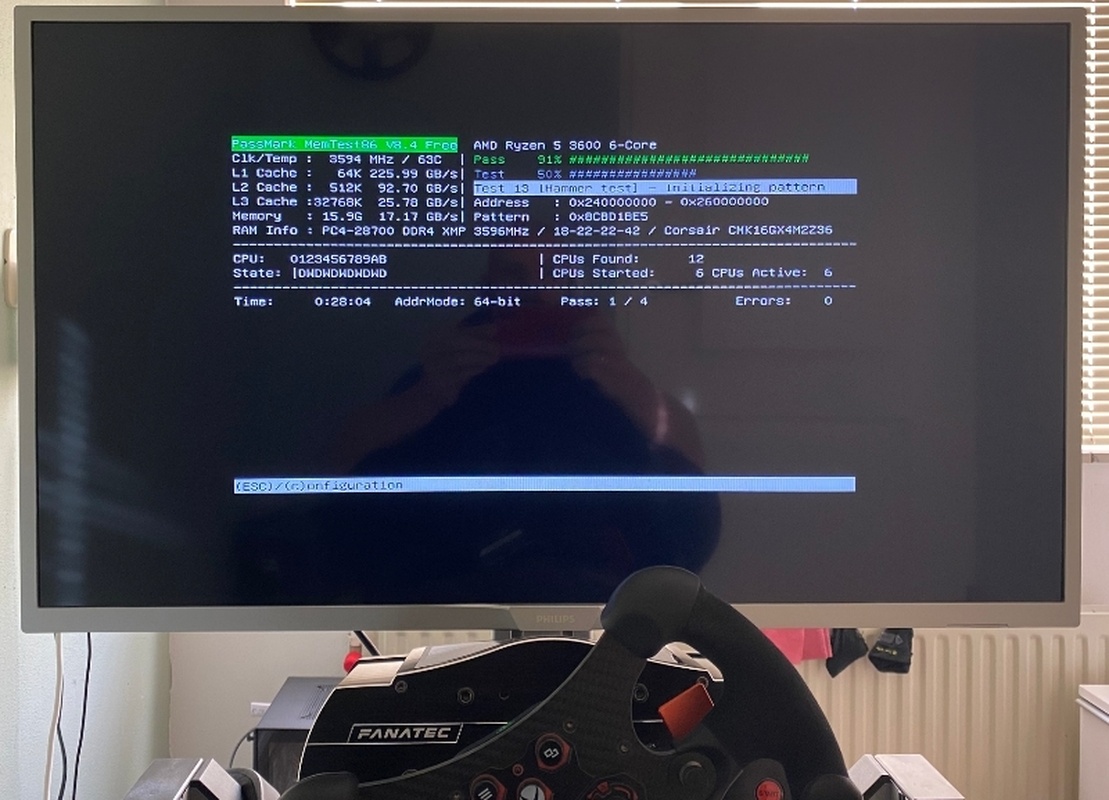

Ik heb nu memtest 86 een uurtje draaien en die doet dat vooralsnog zonder errors dus in mijn beleving gaat dat goed. :+
Afbeeldingslocatie: https://tweakers.net/i/Qt2WkQSgetgRZ_rHJJ3_dfNeOy0=/full-fit-in/4920x3264/filters:max_bytes(3145728):no_upscale():strip_icc():fill(white):strip_exif()/f/image/uf4NfNJm1HdC8NiCKLiusvcv.jpg?f=user_large
Geheugen draait volgens Memtest86 nu op volle snelheid en ik zie ook XMP in de regel van het geheugen staan. Ik zal hem komende uren eens laten draaien om te zien of er verder nog wat uit komt.
Rest mij nog wel de vraag, is het "normaal" dat geheugen out of the box niet op volle snelheid draait?
