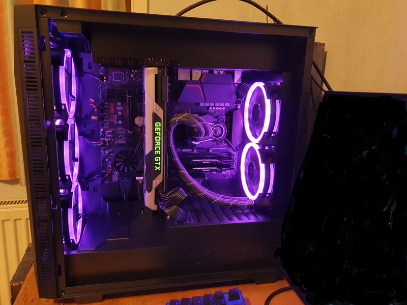

Bedankt voor jullie reacties, de PC is inmiddels in elkaar gezet.
Ik vind de CPU temp wel hoog 57C bij wat internet browsen.
Afbeeldingslocatie: https://tweakers.net/i/n18WpXMfSEY5jcWn6IuN9bUVDJg=/800x/filters:strip_icc():strip_exif()/f/image/9n87Q7dIwRYCqLlcByim3y9N.jpg?f=fotoalbum_large
Afbeeldingslocatie: https://tweakers.net/i/992gj0AcN1GIsrOKSO1yemcSzv8=/800x/filters:strip_icc():strip_exif()/f/image/6MhyXIxk5soSfmaxnGpQ9qdy.jpg?f=fotoalbum_large

En hoe bevalt het tot nu toe? Is dat een Arctic 240 of 280mm AiO? Die zou niet moeten passen met 67mm dikte incl fans? CPU temps tijdens gamen nog beheersbaar? Ben nog steeds aan het twijfelen, kast moet binnen een week of 2-3 gekocht worden :)
