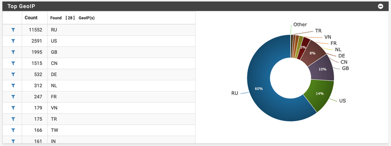

Ik heb nu een maand of 3 Snort draaien. De firewall is zo ingesteld dat feitelijk alle ongevraagde verkeer uit de wereld geblockt wordt, behalve uit Nederland. Snort heeft een mooie log van inkomend verkeer en houdt netjes bij wat er gedropt wordt. Dat geeft verhelderende maar ook eigenlijk schokkende resultaten. Wat ik bijv. zie is dat 60% van het inkomende verkeer vanuit Rusland komt. USA, Engeland en China volgen.

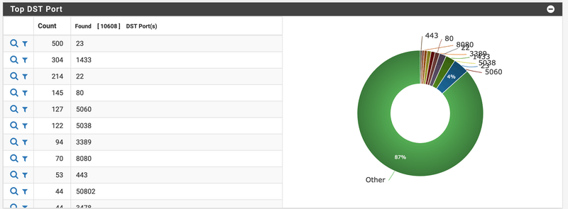

Ik draai geen diensten of services via mijn IP adres, dus ik ben echt niet interessant om te hacken. Toch zie ik dat een hele lading bekende poorten geprobeerd wordt, zoals 22 (SSH), 23 (Telnet), 80 (HTTP), 1443 (SQL) enz.

Wat ik me afvraag: Wat is de ervaring bij andere gebruikers van Snort (en vergelijkbare firewalls)? Zien jullie een soortgelijke verdeling van de landen? En gescande poorten? Is dit redelijk "normaal"?

Ja elke publieke bak ziet deze poorten voorbij komen. Qua landen varieert het, ik zie op mijn thuis-IP andere scans dan bij bijvoorbeeld een Amazon doos zonder firewall.
Nothing to see move along dus. Die grote landen groep kan veroorzaakt worden door slecht gelocaliseerde ip blokken, of gewoon doordat veel scans van hosters/gehackte boxen uit die regio komen.

Behoorlijk in lijn met https://securelist.com/bots-and-botnets-in-2018/90091/ waar de meeste C&C centers in Rusland zaten. (Wat niet hetzelfde is als de bots zelf, natuurlijk) maar ook https://www.abuseat.org/public/countrytraffic.html waar het meeste verkeer uit bots in Rusland komt volgens Spamhaus/CBL.
Zal inderdaad nog wel eens komen omdat daar meer dan gemiddeld is besmet..

Wat laten je grafieken precies zien? Je hebt zomaar wat snort regels actief gemaakt en noemt alles wat volgens die regels een melding waard is hacken?
Als snort al een melding maakt als vanaf een IP-adres is gekeken of een poort open staat of welke service actief is dan lijkt me dat heel andere meldingen dan wanneer er echt pogingen worden gedaan om bij een actieve service een foute opdracht uit te voeren. Zomaar wat grafiekjes maken en dan vragen of dat normaal is lijkt me niet de juiste weg. Leg eerst eens uit welke regels je bijvoorbeeld actief hebt gemaakt en waarom je die hebt gekozen.
Vraag me af hoe de statistieken eruit zien als je NL ook gewoon blockt.
Tegelijkertijd; als dat dus je grafiekjes zijn over de afgelopen 3 maanden en we hebben het over "grofweg" 25K hits en maximaal 2000 "protocol pogingen", dan is dat in bandbreedte verwaarloosbaar? Met nog geen 2KB aan data per poging, zit je aan 4MB wat je blokkeert? Al zou het 200KB per poging zijn, zit je op 400MB "ongewenst verkeer" in 3 maanden.
Een beetje intensief topic op GoT reloaden kost je meer per dag, zeg maar.
