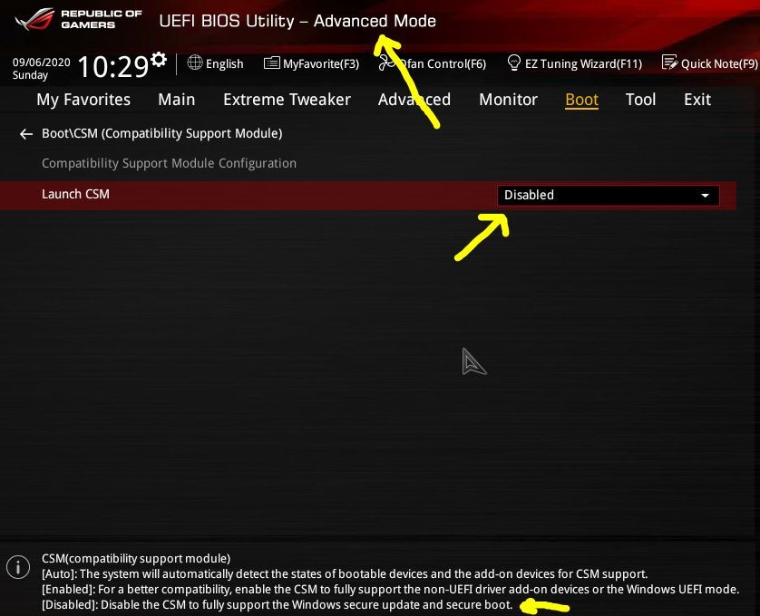

Rechtsonder: CSM staat aan.
CSM = Compatibility Support Module = Oude legacy meuk ondersteunen.
Schakel dit uit and let god, ik bedoel Windows sort it out.
Afbeeldingslocatie: https://tweakers.net/fotoalbum/image/EaF5MJvukrUzX18TsjgVPwa4.jpg
Ik gebruik zelf Advanced Mode omdat je meerdere opties hebt waar je uit kan kiezen.
CSM kan je dan vinden onder het BOOT menu. (Duh!)
Om CSM uit te schakelen heb je wel een recente Windows versie nodig.

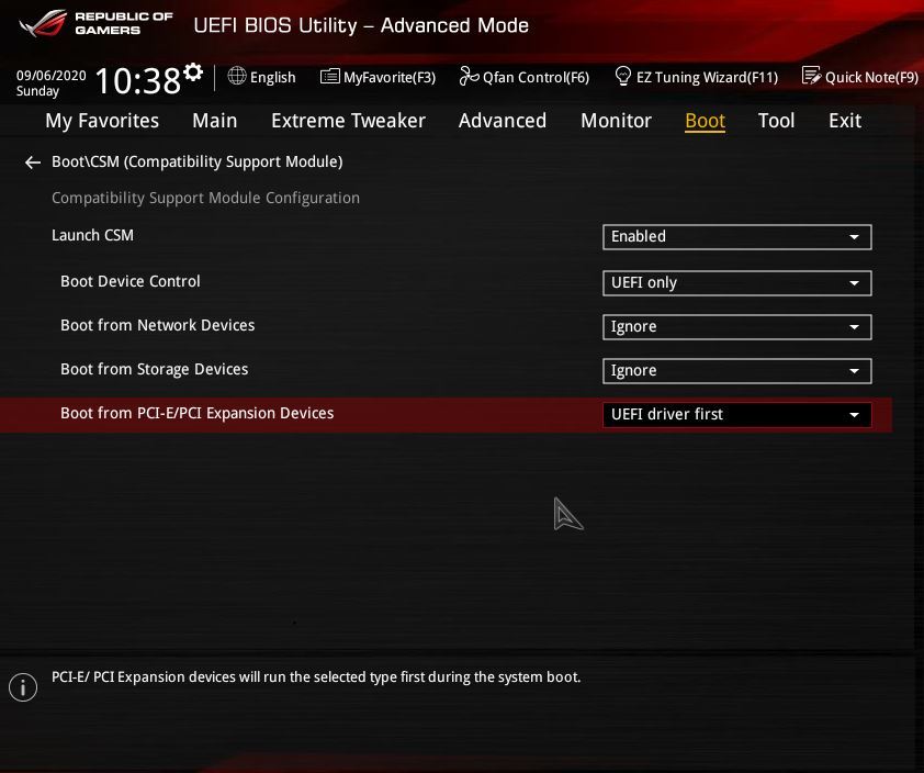

Mocht je een oude Windows of Linux versie gebruiken, kan je CSM wel aanzetten en per device instellen welke die moet booten.
Afbeeldingslocatie: https://tweakers.net/fotoalbum/image/UXta33Jn6kCFrJoYGoIOBR8a.jpg
Zet alleen aan wat je wilt, de rest kan uit en probeer Legacy drivers te vermijden.
Legacy is als je zo'n oude Windows versie hebt dat die niet eens UEFI ondersteunt: XP / Vista (?).
Maar beste optie is om CSM helemaal uit te schakelen en gebruik te maken van Windows Secure Boot.

  • Xsebastiaan
  • Registratie: Januari 2020
  • Laatst online: 19-09 21:32
- M.2 SSD opnieuw bevestigd. (goed recht en helemaal erin)
- CSM uitgeschakeld(op het begin scherm), maar toen kwam melding no GOP (Graphical Output Protocol) naar voren op het scherm.
Kan dat de videokaart zijn? ook al komt het op het scherm te staan, dat is toch wel via GPU gelopen.
Deze optie dus weer aangezet.
- Daarna via Advanced > Boot de optie UEFI + LEGACY veranderd naar UEFI. en nu start er op zonder de GOP error.
Omdat het niet bij iedere boot fout gaat, ga ik het een paar dagen aankijken of het nog voor komt.
