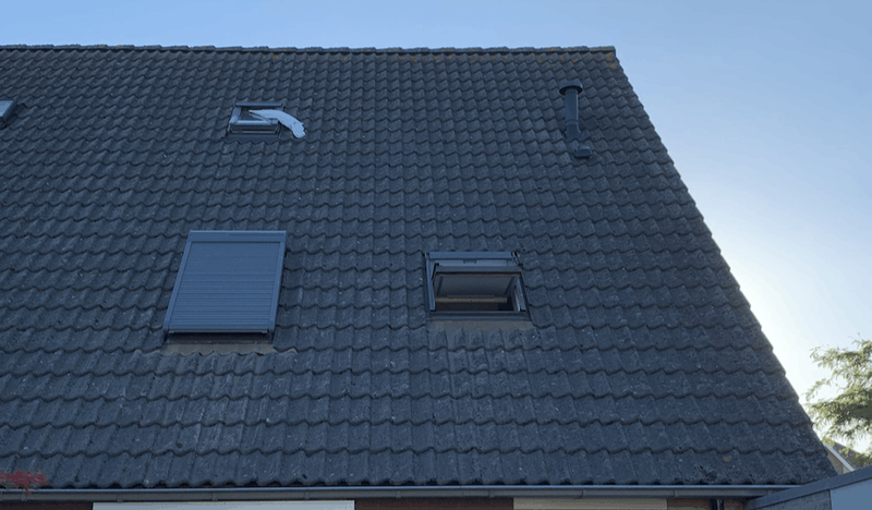

Hoi Allemaal,

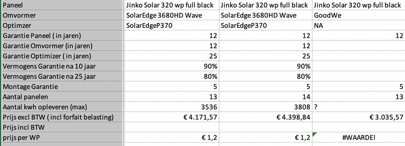

De afgelopen maand heb ik diverse bedrijven langs gehad om te kijken naar zonnepanelen. De meeste bedrijven komen toch met een SolarEdge omvormer als advies met bijbehorende verkoopspraatje ( veiliger, inzicht per paneel, garantie etc..). 1 bedrijf had ik nog gekozen om ook een tegengeluid te horen met SMA of een andere omvormer. Ik heb nu alleen zoveel opties dat ik het nu 1,2,3 niet weet wat het beste zou zijn.. Daarnaast hoorde ik ook verschillende verhalen over een PV verdeler. 1 bedrijf zegt geen PV verdeler te gebruiken ivm dat In de NEN 1010 staat dat er op een pv verdeler maximaal 3000 watt aangesloten mag worden, het zal wel werken zegt hij, maar ivm de NEN norm moet er een aparte groep komen b.v. Twee andere bedrijven zeggen dit kan gewoon en zeggen geen woord over een NEN norm.
Type dak: Schuin dak
Soort dakbedekking: Dakpannen
Breedte dak: 5,25 meter
Hoogte dak: Voorzijde (4,5 Meter), Achterzijde ( 8,1 Meter)
Dakoriëntatie: Oost/West
Afbeeldingslocatie: https://tweakers.net/i/HwH-VQoh_C-e1Z0S7jyAsGJlGGo=/full-fit-in/4000x4000/filters:no_upscale():fill(white):strip_exif()/f/image/Bekw374DP8T42EZQqXKYFxAE.png?f=user_large
Afbeeldingslocatie: https://tweakers.net/i/8j6-v7drsdtlq_xMa7EcBbAfh4U=/800x/filters:strip_exif()/f/image/w4R6r9idS2sbuB9MF8LmqOHC.png?f=fotoalbum_large

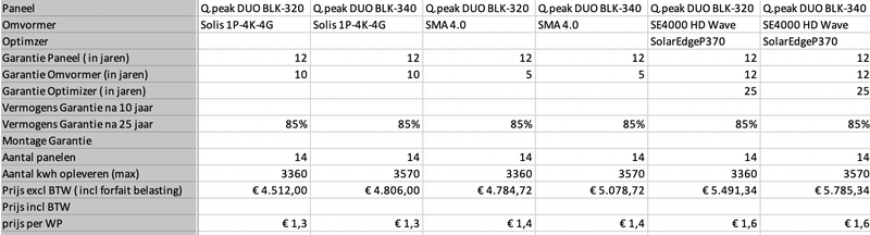

Bedrijf 1 Lokaal, besteed installatie uit.
Afbeeldingslocatie: https://tweakers.net/i/gjTXL0cWPXqZmeZnWMFt8Or20HE=/800x/filters:strip_exif()/f/image/wJfM0V6kOCwEcCyTfyHBKEa0.png?f=fotoalbum_large

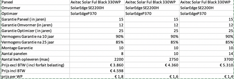

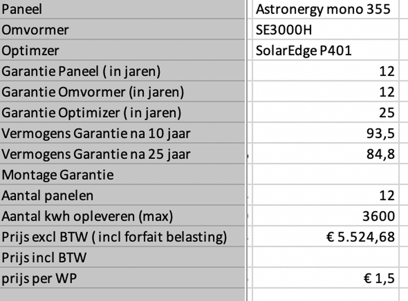

Bedrijf 2 Lokaal bedrijf, 2 man indienst. Staat op https://www.echteinstallateur.nl
Afbeeldingslocatie: https://tweakers.net/i/hc0BVrwYqU6Khpa33mv539Cwdt4=/800x/filters:strip_exif()/f/image/BKtDgR9AwFXUO8KPZejW2nJl.png?f=fotoalbum_large
Bedrijf 3 Staat op https://www.echteinstallateur.nl en heeft een zonnekeur.

Veel keuze dus, op basis van alle gesprekken weet ik wel dat ik mijn panelen wil verdelen over de 2 daken. Om zo heel de dag de zon ergens te hebben.
Weet iemand hoe het precies nu zit met een PV verdeler en de normen hierbij?
Wat zou de beste offerte zijn voor mijn huis of misschien zit die er niet bij;)

1.2 euro per Wp Excl BTW is nog steeds best duur. Wij zaten incl installatie en solaredge op ongeveer 1.1 incl BTW en installatie met 17x 355Wp panelen. (PM me als je de contactgegevens wilt)
De 3000 Watt kwam me niet bekend voor, maar is inderdaad ook wat ze aangeven op de ABB website voor PV verdelers. Aangezien je een hoekhuis hebt zou je ook een nieuwe kabel via de buitenmuur naar de zolder kunnen trekken. Dan kun je evt zelfs voor 3-fasen gaan als je nog een paar extra panelen kwijt kunt en al een 3x25A aansluiting hebt. (Zo niet dan is dat een afrader ivm de ombouwkosten van de groepenkast)

Ik heb nog nooit van max 3000 W voor een PV verdeler gehoord. Vraag het hier eens.
Het grote topic voor Elektra huisinstallaties - Deel 1
7 + 7 panelen van 340 Wp oostwest met een helling van 45 graden kunnen overigens ook op een 3 kW omvormer.
Je ziet goed dat een groter systeem relatief goedkoper is.
Edit: die offerte met de Goodwe is erg goedkoop, gewoon doen
[ Voor 8% gewijzigd door busscherski op 04-09-2020 07:26 ]

Dat is nette prijs inderdaad. Het rare is dat 1 iemand zegt dat dit niet mag en voor de rest van de bedrijven is het allemaal geen probleem:). De laatste die kwam zei dat stel je wasmachine staat aan en je wekt stroom op hetzelfde moment ook, dat alle opgewekte stroom meteen opgemaakt wordt door de wasmachine, dus die stroom komt nooit "aan" in de meterkast. Vandaar dat het zou mogen. Klinkt logisch, maar geen idee of het echt zo werkt ;) Ik volg de tip van @busscherski en zal het in het forum nog navragen. Bedankt voor je reactie!

Bedankt voor je advies. Is Goodwe ook gewoon "goed". Denk je dat ik ongeveer hetzelfde opwek als er wordt beloofd met SolarEdge? Behalve wat het plaatje van ons huis aan de voorkant toevallig toont hebben wij geen last van schaduw van een object zover ik weet.
Sorry ik zie zoveel SolarEdge langs komen met de bijbehorende verhalen, dat ik ze deels ook begin te geloven :X

Met schaduw van een boom kan SolarEdge meer dan een stringomvormer zoals bijvoorbeeld Goodwe. Het verschil zal niet opzienbarend zijn.
Laat bij wijze van spreken SolarEdge met 13 panelen ongeveer evenveel opwekken als een stringomvormer met 14 panelen.
Een Goodwe (ook gewoon goed) met 14 panelen is uiteraard een stuk goedkoper dan SE met 13 panelen.

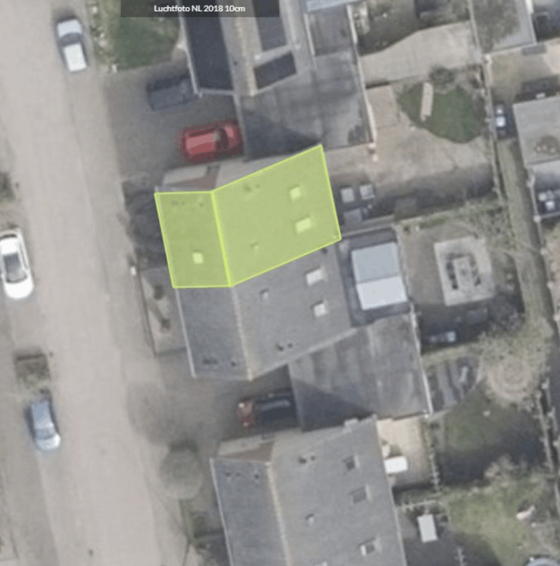

Hierbij een luchtfoto. Ik hoop dat je genoeg kunt zien hiermee.

Welke boom is het precies?
Ik denk dat SE inderdaad in sommige gevallen veiliger kan zijn ivm brand.

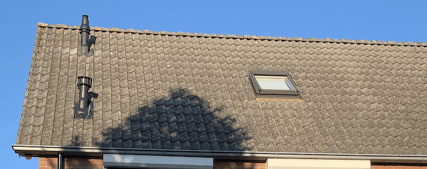

Afbeeldingslocatie: https://tweakers.net/i/1xcYocQwvl3DczYq7PrDt8L8zKs=/800x/filters:strip_icc():strip_exif()/f/image/3udW7a5iOFsEsF4u1sMUGa3N.jpg?f=fotoalbum_large
In het rood de plaats waar de boom staat.

O die boom staat wel erg noordelijk. Het verlies daardoor is niet significant.
