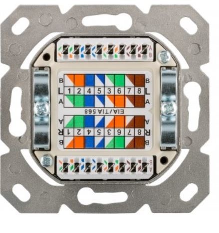

Goedemiddag,
Heb een loze leiding voorzien van 2 cat 6 kabels. Deze wil ik aansluiten op een wandcontactdoos met 2 aansluitingen. Afbeeldingslocatie: https://tweakers.net/i/peraeJnSXmVK9dz1DOT5atgP4Ro=/full-fit-in/4920x3264/filters:max_bytes(3145728):no_upscale():strip_icc():fill(white):strip_exif()/f/image/997AR6OzzEWJe24L8dhlDl2e.jpg?f=user_large
Met een LSA tang heb ik de aders aangesloten volgens de B "norm", zoals de kleurcode van de wcd aangeeft. (wit oranje, oranje, blauw, wit blauw,wit groen, groen, wit bruin, bruin).
De kabel komt uit in de meterkast waar een utp connector op komt ->wit oranje, oranje, wit groen, blauw, wit blauw, groen, wit groen, wit bruin, bruin.
Zo gezegd, zo gedaan. Kabel R ( 1 van de 2 kabels) geeft volgens de utp kabel tester alles ok. Nr 1 tot en met nr 8 lichten keurig in volgorde op. Kabel L, op exact dezelfde wijze aangesloten, geeft op de tester allen nummers behalve 1 aan, ook aan de remote zijde. Heb al meerdere keren de oefening herhaald, maar zonder succes.
Wat doe ik verkeerd.
Alvast bedankt voor de reacties.
AJ

Zit de kabel goed in de connector van je wcd gedrukt? Kun je een foto uploaden ervan?

yup, en ook al een keer vervangen.
  • jeroen3
Als je beide kanten gecontroleerd hebt is waarschijnlijk is je kabel stuk. Ergens een scherp bochtje of een draai?
Of een van de stekkers zelf is niet helemaal lekker.

En exact deze tester heb ik al aangesloten, in mijn verhaal verwoord als utp kabeltester.
Connector heb ik ook al vervangen. Heb nog de mogelijkheid de draad door te trekken, heb nog wat extra meters in de meterkast. Om de knik misschien te kunnen elimineren.

Je moet in de meterkast ook een wandcontactdoos plaatsen. Knoeien met RJ45 stekkertjes aan stugge kabels is vragen om problemen, zoals je merkt

Ik zou een klein patch paneel pakken, bijvoorbeeld zoiets. Daar kan je dan in de toekomst nog een eventuele - nu nog onvoorziene - uitbreiding op aansluiten.

ajmaster schreef op donderdag 3 september 2020 @ 16:00:
Je gebruikt een 9-aderige kabel?
