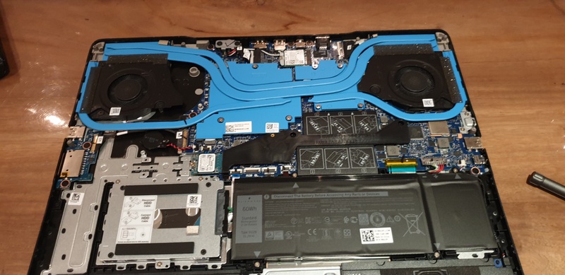

Hallo allemaal,
Ik heb een dell g7 met daarin een 256 nvme ssd en een 1tb schijf. Met alle spellen van tegenwoordig zit deze zo vol. Nu wil ik als eerste de nvme ssd upgraden naar een 1tb variant. Ik lees alleen best vaak dat als deze te warm worden ze niet meer goed presteren.
Ik heb een kingston a2000 of de samsung evo 970 variant op het oog. Nu heb ik in de laptop niet heel veel ruimte / lucht circulatie, dat betekent dat ik er ook geen heatsink op kwijt kan.
Afbeeldingslocatie: https://tweakers.net/i/h9ye_2byCFeajiNjhuUnyccNvis=/800x/filters:strip_icc():strip_exif()/f/image/7Cxs3cK6mXRJn5FfAokgO46n.jpg?f=fotoalbum_large
Er zit wel een afschermplaatje overheen, maar of dit voldoene warmte kan verspreiden / afvoeren, zelf denk ik van niet.
Weet er toevallig iemand of er ergens een test staat waar bij temperaturen bekend zijn gemaakt ?
Of heeft iemand een aanrader ?
Alvast bedankt,
Stefan

Dat stukje blik over de ssd is al genoeg koeling als je er geen uren volle last op zet.

Ik kan je nu al vertellen dat dat aluminium plaatje geen direct contact met je SSD gaat maken.
Je hebt dan kans op kortsluiting en dat gaat Dell echt niet riskeren.
De kans is wel heel groot dat er aan de binnenkant een warmtegeleidende pad eraan vast zit geplakt dat wel direct contact met je SSD maakt.
Zo'n warmte pad geleidt wel warmte, maar geen elektriciteit.
Mocht er wel zo'n pad op zitten is het: no worries, het geleidt warmte en de luchtstroming doet de rest.
Indien niet: Ze zijn los te koop in verschillende diktes, je moet alleen de juiste dikte bepalen.
Maar zoals gezegd: het meerendeel van de moederborden en notebooks ben ik ze wel tegengekomen, dus ik acht de kans heel groot dat het ook bij jou het geval is.
Maar zeker weten doe je het pas als je het open schroeft.

Ik heb hem al een keer open geschroefd omdat er ook nergens staat welke merken er precies in zitten. Er zit tot nu toe niks thermisch geleidends onder. De huidige ssd is ook maar een paar cm lang.
Afbeeldingslocatie: https://tweakers.net/i/1MQZ6i8W0XKAgt_3ie__MuE1xGo=/800x/filters:strip_icc():strip_exif()/f/image/Mc0ZkaZLNJU6vdw6FFcO7AKB.jpg?f=fotoalbum_large
Maar als ik zorgen voor een goede warmte overbrenging van ssd naar afdekplaat dat het thermisch wel mee zal vallen ?
