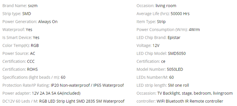

De LED Strip:
Afbeeldingslocatie: https://tweakers.net/i/Yor4Vu_JzUWgEwb3CQ5G4rkmt6o=/800x/filters:strip_exif()/f/image/SIUuEAzjw9vinptmR7uuPdQE.png?f=fotoalbum_large
(Power adapter: 12V 2A 3A 5A 6A)

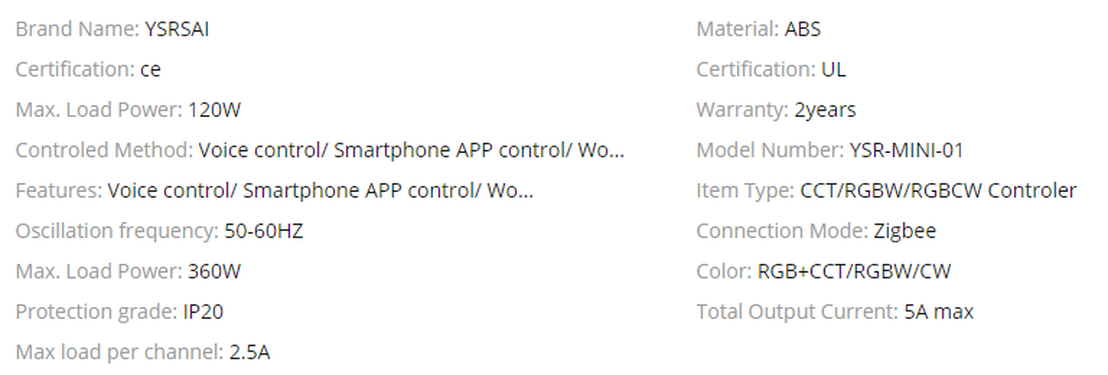

De controller:
Afbeeldingslocatie: https://tweakers.net/i/AvBziOhVZ0rOKrY6OM8XpMQKW6Q=/full-fit-in/4000x4000/filters:no_upscale():fill(white):strip_exif()/f/image/CyXPdhfBtBq0pR39dqQ6vowp.png?f=user_large
(Max. Load Power: 120W
Max. Load Power: 360W
Total Output Current: 5A max
Max load per channel: 2.5A)

Uitgaande van de plaatjes: de LED strip vraagt 4W/m en is 5 meter lang --> je hebt een voeding nodig die minimaal 4*5=20W levert. Dat kan bvb. minimaal al met een 12V 2A voeding (=12*2=24W), maar zou het zeker iets ruimer nemen als ik jou was.
Wat wel erg raar is is dat ie met de 12V 3A (= 36W) voeding die je hebt liggen niet werkt, dit zou volgens de specs namelijk voldoende moeten zijn. En dat werpt dan de twijfel op of de specs op het plaatje wel kloppen...

Ik zag trouwens dat het doosje ook nog wat informatie bevat:
Uin = 5-24V DC
Iin = 5A max
En ik zag dat ik een typfout had gemaakt. De adapter die ik heb liggen is 2A, dus 24W.
Daarmee werkt het inderdaad dus wel!
