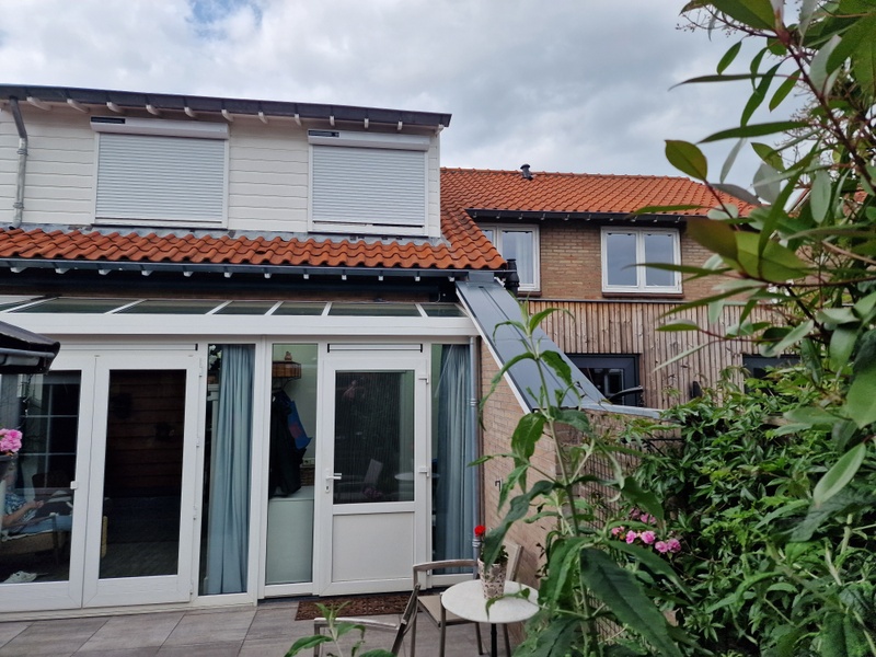

Goededag, sinds vorig jaar nadat de buren een uitbouw hebben laten bouwen, hebben we last van de rookgassen die vrijkomen en nu zomers valt het niet zo op maar als het kouder wordt heb ik constant walmen langs mijn dakkapel of serre en dat is net hoe de wind staat.
De rookgasafvoer staat vlak tegen de gevel bij ons en al meerdere keren aangegeven dat we daar last van hebben, maar tot nu toe geen reactie jammer genoeg 😓
Afbeeldingslocatie: https://tweakers.net/i/85cj9ldiAlzzLGJGQ_T3i86v40U=/800x/filters:strip_icc():strip_exif()/f/image/u1goQN6z7VO76ZzgFPlwA7XL.jpg?f=fotoalbum_large

Hun uitlaat staat dus ook voor hun eigen slaapkamerraam? Getuigt niet van enig inzicht of intelligentie. Dit lijkt inderdaad tegen de regels, dus vraag me af welke hork dit heeft geïnstalleerd.
Ik heb geen idee wie er kan handhaven op dit soort gevallen. Gemeente misschien?

Lekker, ik dacht eerst dat het dat ding op het schuine dak was.
Als je er "snel" vanaf wil kun je eens polsen bij je eigen CV - onderhouds firma of een CO-certificaar ZZP-er wat het moet kosten om die pijp een stukje langs het dak door naar boven te trekken.
Of, een keertje de pijp dicht purren op de verse lucht aanzuiging.

Is het een rookgasafvoer of een keuken afzuigkap?
  • Blackouts
  • Laatst online: 16-10 14:39
WhatsMyUsername schreef op donderdag 5 juni 2025 @ 11:48:
Goede vraag. Zeker gezien het feit dat er op zolder nog een afvoer zit. Dat zou het verhaal wel veranderen.
Maar goed, ik zeg ook maar wat....
  • edsandje
edsandje
Geen vragen via pm
Blackouts schreef op donderdag 5 juni 2025 @ 15:22:
Die pijp op de voorgrond op het platte dak is een rookgas dakdoorvoer.
Die pijp die hoog in het pannendak zit is een ventilatie doorvoer.

Idd Zwartoog niet echt slim en de jongste kind slaap daar ook en dit ook al aangegeven naar de buurman, maar helaas vinden ze dat niet erg blijkbaar, anders hadden ze wel een oplossing aangedragen
  • HarryvanBemmel
  • Registratie: Juni 2025
  • Laatst online: 21-08-2025
Dit is de rookgasafvoer van de cv ketel, Wats
  • HarryvanBemmel
Is toch echt de rookgasafvoer van de cv ketel, Zwartoog

Als het echt rookpluimen zijn, zouden ze toch ook naar de kwaliteit van de verbranding moeten kijken. Doorgaans zou gas schoon moeten branden.

Waar voldoet dit niet aan dan?
Deze afvoer zit op een dak. Was niet eerder vastgesteld dat er dan geen afstandsrichtlijnen zijn?

Verdunnigsfactor, afstand van rookgas naar raam is te kort.
Daar zijn rekentools voor maar ga ervan uit bij een cv ketel tot 30 kw dat het ca 2,5 meter is.
Please state the nature of the technical emergency
  • Glenfiddich
  • Laatst online: 08:13
edsandje schreef op maandag 23 juni 2025 @ 14:49:
In dit geval zit de afvoer lager dan de punten waar verse lucht het huis binnenkomt (ramen die open kunnen, ventilatieroosters etc). In die gevallen heb je het over aanmerkelijk grotere afstanden dan 2,5 meter waarbij de verdunningsfactor nog altijd niet voldoet!
Op basis van de foto is zonneklaar dat het niet voldoet, absoluut niet bij @HarryvanBemmel en ook niet voor de buren zelf.
Bij een hoogteverschil van 1 meter (zo even mijn inschatting obv de foto) met zelfs een relatief kleine ketel van 18 kW voldoet het pas bij 7 meter afstand. Het raampje van Harry zit op 1-1.5 meter. En die uitbouw van de buren lijkt me ook al geen 7 meter lang. Bij een 30 kW ketel is dat 9 meter.
Dit is dus zo fout als maar kan, en alle reden om aan te dringen op het verplaatsen ervan onder dreiging van een verzoek handhaving. Niet om de buren te pesten, maar omwille van de gezondheid van jullie beiden.
Dit is ook precies waarom rookgasafvoeren altijd zo hoog mogelijk moeten worden geplaatst. Want bij rookgasafvoeren lager dan een toevoerpunt van verse lucht voldoet het al heel snel niet.
