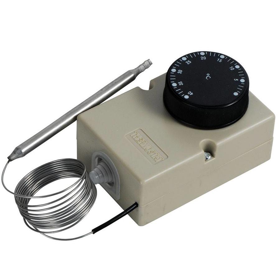

Ik gebruik op mijn werk altijd eenvoudige mechanische thermostaten voor ventilatie schakelingen op temperatuur. Dit is gewoon een bi-metaal of vloeistof schakelaar. Deze zijn met een draaiknop instelbaar op de gewenste temperatuur. Meestal schakelen ze 2 a 3 graden boven de ingestelde temperatuur in, en ook weer 2 a 3 graden onder de instelling uit. Nauwkeuriger zijn ze ook te krijgen, maar dan wordt het snel duurder.
Deze gebruiken geen stroom, en zijn meestal voor ca. € 10,- te vinden. Ik gebruik zelf meestal de iets duurdere IP55 varianten, maar dat lijkt me voor een schuur niet noodzakelijk.
Een voorbeeld:
Afbeeldingslocatie: https://cdn.webshopapp.com/shops/93056/files/76984922/900x900x2/junai-mechanische-thermostaat-max-16a.jpg

Ziet er uit als een oplossing :)
En dit ook. Had die Sunon 220v fans al gevonden maar kon ze niet met temperatuursensor vinden.
Moet ik dan net aan denken voor ik aan de gang ga want tijdens heeft geen zin ;)

Sefa schreef op woensdag 2 september 2020 @ 13:35:
Met een STC-1000 kan je een temperatuur instellen en aan de hand daarvan iets aansturen. In dit geval dus je ventilatoren aan als de temperatuur boven jouw grenswaarde komt. Werkt met 230V.
Voorbeeld
er zijn overigens ook twaalf volt versies die gebruikt zouden kunnen worden icm en paneeltje en een simpele accu.
