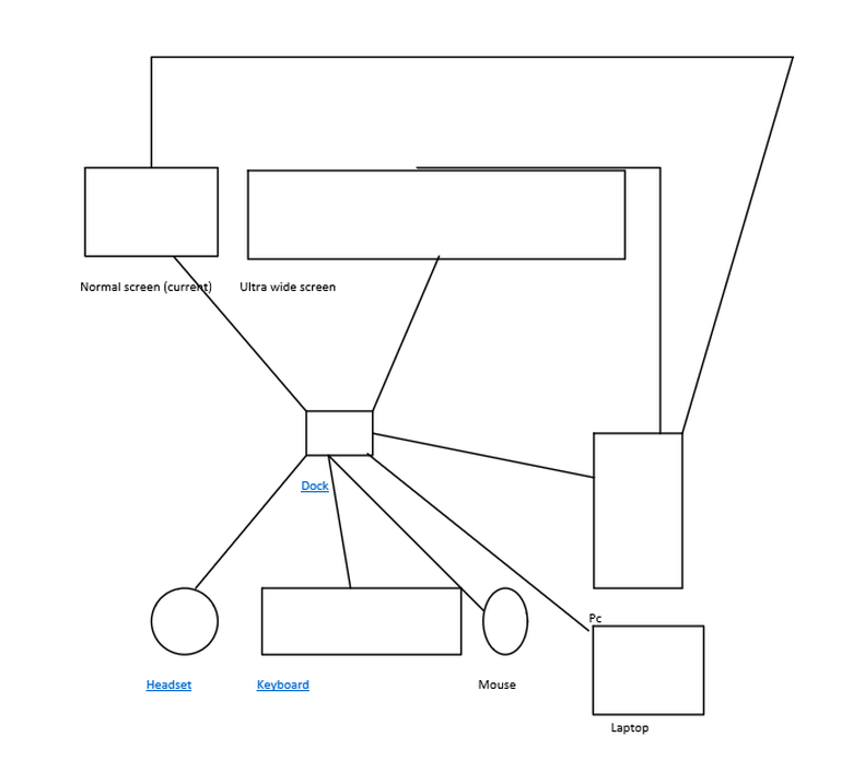

Ik zoek een oplossing om makkelijk mijn hardware te switchen van pc naar laptop (zie hieronder)
Afbeeldingslocatie: https://tweakers.net/i/2Npz4hjQ45ewJLDThLzgBQc_EO0=/full-fit-in/4000x4000/filters:no_upscale():fill(white):strip_exif()/f/image/APsyHRLiPnJ6InGDrqZnOoTY.png?f=user_large
De bedoeling is dat ik twee monitoren heb (een ultrawide en een normale), muis en toetsenbord (mogelijk draadloos), en een headset aangesloten op een pc. Voor werk heb ik echter een werklaptop die ik ook wil aansluiten op deze hardware en makkelijk kunnen switchen tussen de pc en laptop (deze gaan uiterraard niet uiteraard aan) zonder te veel te moeten verplaatsen met kabels.
Ik zit te denken aan een docking station zoals https://tweakers.net/pric...versal-dock-d6000-eu.html. Ergens las ik dat een monitor mogelijk kan functioneren als hub. Echter weet ik in beide gevallen niet of dit gaat werken. Daarnaast is er ook nog het probleem dat een dergelijk dock alleen 4k 60hz kan doorsturen dus als ik daar overheen wil gaan moet dat sowieso via aparte kabels van de monitor na de pc direct.
Lang verhaal kort, is dit te realiseren met een kabel? Zo nee, hoe is dit zo handig mogelijk in te delen?

Wat je nodig hebt is een KVMswitch. Daar sluit je je monitor(en), muis, keyboard en headset op aan. En dan kun je van het ene naar het andere systeem switchen.
D'r zijn er genoeg, kijk even wat handig is voor je voor wat betreft de videoaansluitingen die je gebruikt.

Die 144Hz kan nog wel eens een dingetje worden. KVMswitches met displayports op hoge resoluties/refreshrates zijn best prijzig.
https://www.allekabels.nl...zDNgitSsaUVxoCBBAQAvD_BwE
Deze kan 4K op 60Hz aan (geen idee of 144Hz haalbaar is met zo'n ding), maar kost al 229 euro.
Wat wil je voor deze oplossing kwijt zijn?

ik doe thuis iets semi vergelijkbaars als jij. ik heb weliswaar maar 1 scherm (34" UWQHD), maar daarop heb ik zowel werklaptop als prive-PC aangesloten.
Mijn oplossing is de Philips 346P1CRH (of als je zonder webcam kan, de 346B1C), die heeft een ingebouwde KVM, waardoor ik muis, toetsenbord en headset in de monitor geprikt heb, en ze toch op beide apparaten functioneren.
Dit gaat zelfs zo goed dat de switch automatisch mee gaat met de inputsource. dus als ik de laptop aanzet (verbonden via USB-c met DP-alt) werken alle peripherals daarop, en als ik die uitzet en de PC aan, dan schakelt het scherm automatisch over enb neemt alle peripherals automatisch mee.
Deze schermen zijn zijn weliswaar maar 100Hz, maar als je daarmee kan leven is het de cleanste oplossing mogelijk.

Een paar honderd euro heb ik er wel voor over om het clean te maken als het ware.
Kamato schreef op donderdag 3 september 2020 @ 14:24:
Dus toch dat je de monitor gebruikt als switch/kvm/dock achtig iets. Best wel een gave oplossing. Thanks. Ga ik naar kijken
