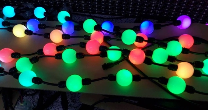

Ik zou in mijn tuin van die kleine gekleurde LED lampionnetjes willen hangen. Nu kan dat natuurlijk makkelijk, maar daar zit weinig lol in, dus ik ben op zoek naar addressbare LED's.
Afbeeldingslocatie: https://tweakers.net/i/GvTAKcJ0BQxvb6wFE55Wg_vLAec=/800x/filters:strip_icc():strip_exif()/f/image/wz7BsF2c6ceCJfD6m0Qbd0x2.jpg?f=fotoalbum_large
Heeft er iemand ervaring met terminologie en waar op te letten bij aanschaf? Voor LED-strips is het redelijk gestandaardiseerd met ws2811 / IPA102's etc. in allerlei guides en youtube blogs, maar ik vind het lastig om te zien wat ik moet aanschaffen en of het dan werkt voor pixel balls.
Het lijkt erop dat er meerdere pixels/IC's per bal gebruikt worden (meestal 3).
Relevante software en hardware die ik gebruik:
Home assistant, ESP-home, WLED
Quinled Dig-Uno / esp32 / esp8266 / Shelly RBGW
Dit lijkt dus te zijn wat ik zoek:
SMD 5050 LED met een ws2811 IC chip:
https://www.alibaba.com/p...-led-rgb_62152536165.html
of deze:
https://nl.aliexpress.com/item/4000996785073.html
Plastic ballen welk volgens mij over LED pixels (dus niet Pixel ball) kunt zetten waardoor het eruit komt te zien als een pixel ball:
https://nl.aliexpress.com/item/32795056969.html
Soort van halve ballen over een LED-strip geklemd:
https://nl.aliexpress.com/item/33005355047.html
De laatste variant brengt het minste risico met zich mee. Een DC12V WS2811 is eenvoudig aan te sluiten.
De eerste link is eigenlijk hetgeen ik zoek, maar gezien de prijs vraag ik mij af of er mensen zijn die iets soortgelijks hebben (of een beter idee/product) om adresseerbare pixel balls aan te sluiten op een dig-uno?
Gezien er toch een aardig aanschaf in zit, ik geen restitutie verwacht vanuit China ben ik op zoek naar ervaringen hiermee. Ze lijken vooral voor bedrijven verkocht te worden (wholesale) en soms in combinatie samen met DMX-aansturing wat ik dus niet zoek..

De WS2811b (b betekend polarisatie beveiligd, plus min verwisseld bescadigt niet de RGB led..
als je zelf iets wil maken kun je ook richting Arduino of ESP32 of ESP8266 kijken, ESP is de wifi module
Ik ben de DigUno nog niet in nederland tegen gekomen, op youtube is wel wat te vinden van alles, de DigUno lijkt mij makkelijk te gebruiken, wat ik zo zie.
