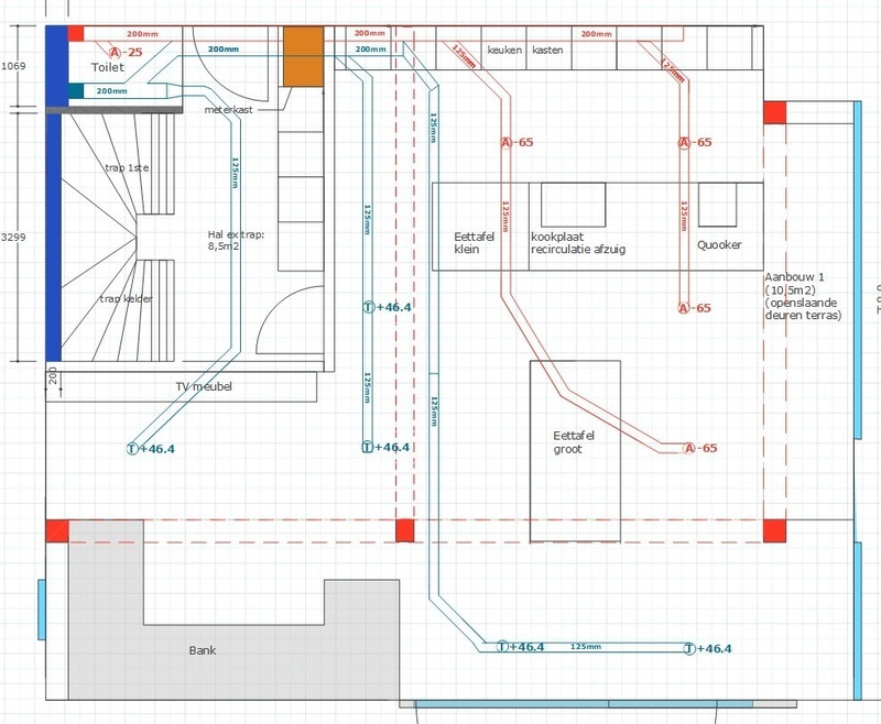

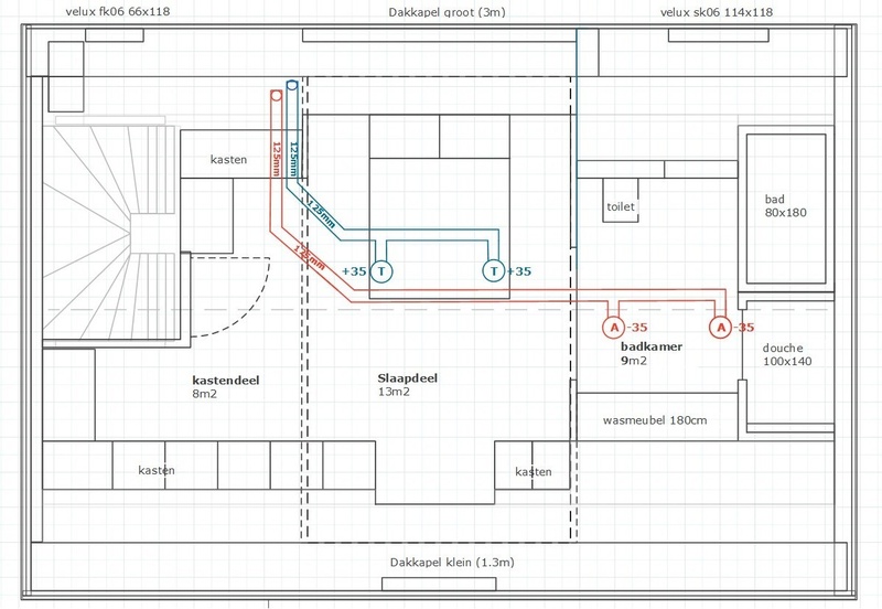

We zijn ons woonhuis grondig aan het renoveren. Het huis zal zoveel mogelijk luchtdicht worden gemaakt en we gaan een venitlatiesysteem D inbouwen. We weten dan we een vrij forse WTW unit nodig hebben (600m3/u). Dit komt mede door een wat uit de kluiten gewassen ondergrondse ruimte.
We hebben per ruimte bepaald wat de toevoer en afvoer zou moeten zijn. Op basis daarvan hebben we een legplan gemaakt voor de leidingen. We hebben gekeken hoeveel lucht er maximaal door een buis kan (per diameter) en hoeveel ventielen er op deze buis moest worden aangesloten. aar we nu tegenaan lopen zijn de weerstanden van de buizen (drukverlies) van het legplan. Dit is nog best lastig te berekenen. Alle hulp is momenteel welkom. Voor het legplan heb ik de kelder even buitenbeschouwing gelaten. Op dit moment is de zolder en 1ste verdieping urgent omdat we hier als eerste gaan verbouwen. Alle tips en hulp zijn welkom.
Zolder
Afbeeldingslocatie: https://tweakers.net/i/U6JNggbGoOokxqWHltKaEB_NXHs=/800x/filters:strip_icc():strip_exif()/f/image/4yudc3ynzW8DqPLXd9IeNOel.jpg?f=fotoalbum_large
1ste.
Afbeeldingslocatie: https://tweakers.net/i/3L0H6KJWuUrV8_6Jq3oRLY2OPqE=/800x/filters:strip_icc():strip_exif()/f/image/qZKoWRdTBUnL3DAOntoXU0jl.jpg?f=fotoalbum_large
Begane grond
Afbeeldingslocatie: https://tweakers.net/i/R54_2DrR6Rc0vDoO2URZ4xGF1ao=/800x/filters:strip_icc():strip_exif()/f/image/llAnuK7K4EeNB2VicCzqh9x8.jpg?f=fotoalbum_large
  • bbbrumbrum
Tool (excel) van Itho al ingevuld? Burgerhout heeft ook calculatie software voor hun hybalans leidingen.

  • ThinkPad
  • Laatst online: 12:30
ThinkPad
Hoeft niet via PM hoor, dat soort handige dingen mogen hier gerust gedeeld worden (er van uitgaande dat @bbbrumbrum er geen commercieel belang bij heeft :) ).
Wellicht is dit ook nog iets? https://www.ventilatielan...p-van-uw-installatie.html
P.S. Is twee kleinere WTW's wellicht nog een optie i.p.v. één grote? Ik kan mij voorstellen dat deze dan veel rustiger kunnen draaien omdat ze niet aan hun grenswaarde van capaciteit zitten, wat je bij één grote wellicht wel hebt?
  • grotius
  • Laatst online: 16-10 22:06
Dank. We hebben voor de kelder al een tweede WTW op het oog. De kelderruimte is namelijk 300m3....
Een 460m3 WTW unit zou voor enkel het woonhuis eventueel ook gaan. Maar we dachten dat je beter wat overcapaciteit kon hebben en dan een stukje daarvan gebruiken voor de kelder. En tweede wtw voor de rest van de kelder.
De link naar het advies van de commerciele partij is nuttig. We hebben dit advies ook aangeschaft ruim een maand terug. Afgelopen week kregen we advies maar er werd netjes bijgezegd je moet zelf weerstandberekingen en legplan laten maken door installateur. Ik had dat liever vooraf gehoord dan had ik meer tijd om een en ander uit te zoeken. Nu heb ik nog maar een paar dagen over.
