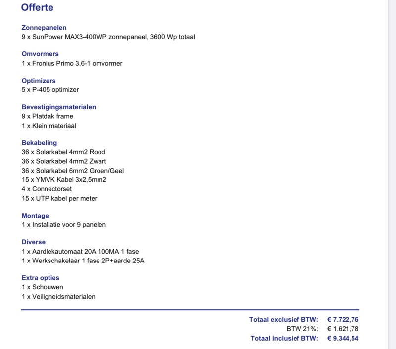

Vandaag een 1e partij laten komen voor een offerte voor een PV installatie
Ik schrok me te pletter van de offerte. Heb wat gelezen van prijzen 1,06 tot 1,20 per WP.
Kom ik niet eens in de buurt 😭
Zouden jullie hier eens op willen schieten?

Sunpower en Fronius zijn prijzig. Maar waarom zitten er P405 optimizers bij?
Voor het platte dak tegen de parkeerplaatsen is het wellicht handig om losse (micro?)omvormer te plaatsen op oost/west.

lol, dat moet ook wel voor de helft kunnen idd. Gezien de kosten niet per post uitgespecificeerd zijn, lijkt me dat ze gewoon een bedrag uit de duim gezogen hebben?
Daarnaast snap ik ook niet wat er aangeboden wordt. 9 panelen, één stringomvormer en 5 SE-optimisers? Hoe dan?

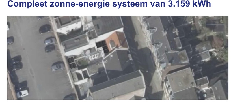

gezien het plaatje zou ik idd op de schuur een micro-omvormer gebruiken en een oost/west schans. Op het huis ook een micro-omvormer met 4 panelen, 2 op zuid, 2 op west. Of een kleine stringomvormer en 5 panelen op west.
edit2: met iets kleinere panelen kun je er wellicht 6 kwijt op het schuurtje. Ze zullen lekker renderen daar, met die witte muur erachter :9

Snel door naar een volgende cowboy.
Als de offerte al niks van klopt, vrees ik ook voor de uitvoering.

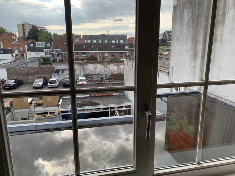

Zo'n plat dak constructie kun je gemakkelijk zelf in elkaar zetten. Daar hoef je geen (PV-)specialist voor te zijn. Wat zijn de afmetingen? Hoort het schuine dak er ook bij?

Op het schuurtje kun je theoretisch 2 rijen van 3 panelen in oost/west in landschape, maar dat is mijns inziens niet handig i.v.m. de buren aan de zuidkant.
Als je zelf een beetje handig bent of je kent iemand, is dat schuurtje heel goed zelf te doen met 4 panelen van 1x2 meter.

Dit is in ieder geval absurd inderdaad.
Ik had 24 panelen en Fronius voor meer dan 1000 euro minder incl alles.

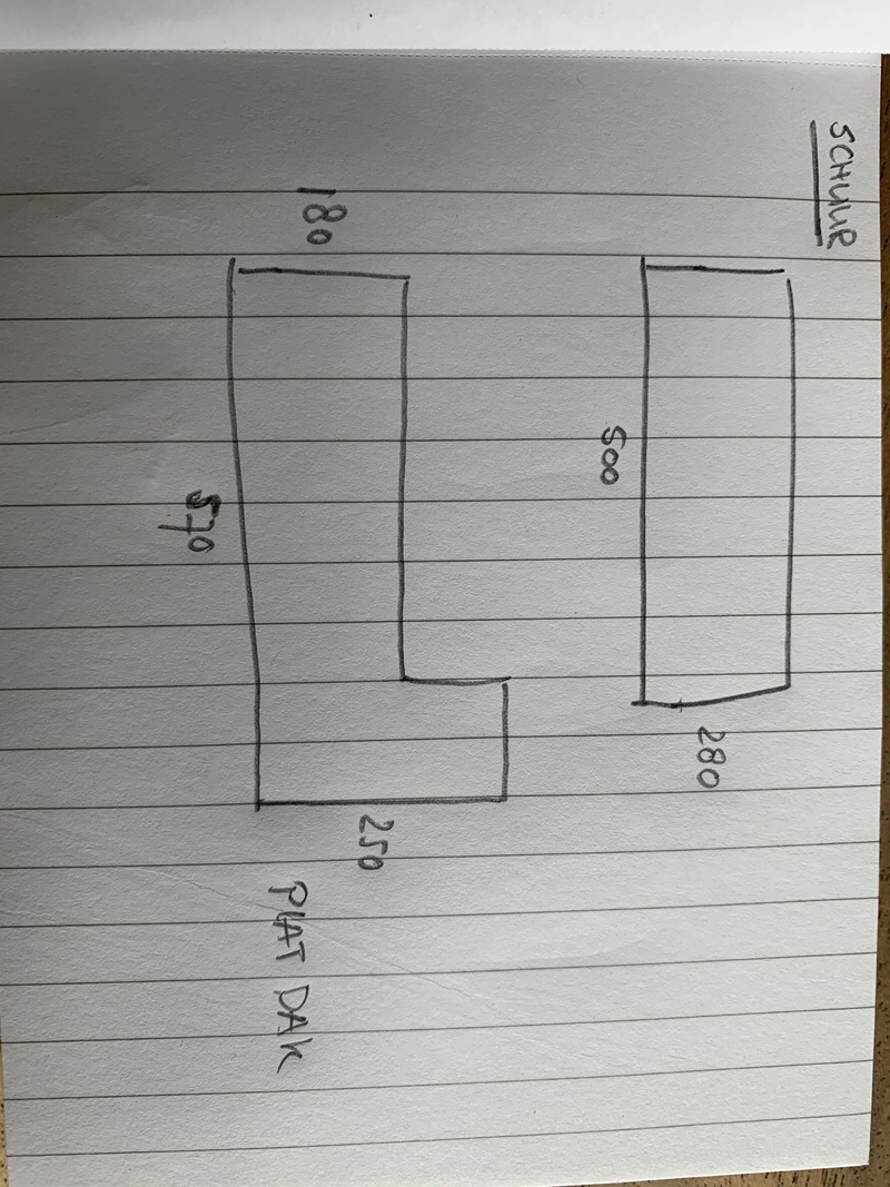

Ja het idee nu is 5 panelen op plat dak portrait en 6 panelen op schuurtje landscape 3x2 en werken met micro omvormers.

Het schuurtje is 5x2.8 meter? Hoe ga je daar 6 panelen op krijgen?
4 extra grote zou wel kunnen
https://www.solar-bouwmarkt.nl/lr4-445-wp-perc.html
Kun je je favoriete legplan eens intekenen?
@busscherski
Technisch gezien is het schuurtje 5,75 breed maar de laatste 75 cm zit 5 cm lager. (I didnt come up with that plan)
Als ik daar de panelen zuid leg met een schans van 2x3 (andersom dus) met panelen van 1,65 moet dat denk ik lukken.

Kun je die 5 cm niet gewoon opvullen met een stoeptegel?
