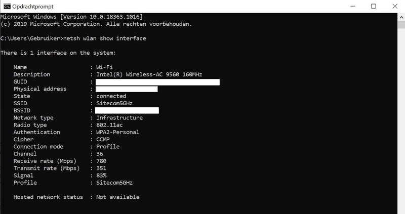

En op je client? Doe eens netsh wlan show interface, liefst op exacte moment dat de verbinding uitgevallen is (tip: commando alvast klaar hebben staan in een command prompt zodat je met een klik op die venster en een druk op enter het kan uitvoeren).

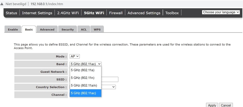

Is de band nu ac only? Welke opties heb je daar?

dion_b schreef op dinsdag 1 september 2020 @ 23:43:
Heb 'm zojuist uitgevoerd op een moment dat de wifi weer een seconde of 10 bleef hangen en de webpagina gewoon niet geladen werd:
Afbeeldingslocatie: https://tweakers.net/i/iNnyISuey2wFgPSgs6MJVU5SNQM=/800x/filters:strip_icc():strip_exif()/f/image/8gYfw6qCIOQ24upYamJA6n8W.jpg?f=fotoalbum_large

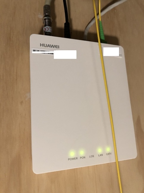

Denk het niet, ziet eruit als een heel simpel ding. Zie ook niks van wireless of wifi erop staan.

lier schreef op woensdag 2 september 2020 @ 09:43:
Zie screen:
Afbeeldingslocatie: https://tweakers.net/i/HVHVM4_dTLWDH03VcjyUy8zjYV8=/800x/filters:strip_icc():strip_exif()/f/image/0LZOYs1krfq2oR3gfMuX3z6e.jpg?f=fotoalbum_large

Verwijderd schreef op woensdag 2 september 2020 @ 19:46:
OK, dat maakt paar dingen duidelijk:
- signaal is sterk zat (83% = -58.5dBm = zeer goed, alles boven -65dBm s perfect te noemen)
- geen ruisprobleemn (780Mbps link rate is op een na hoogst mogelijke voor je hardware, de 365Mbps Tx rate komt door energiebesparing en springt vanzelf omhoog als je meer verzendt)
- grote kans dus dat het geen WiFi-probleem is.

Dat is geen modem maar een PON NTU met RFoG voor TV-signaal. Vrij vertaald: het is wat je internet betreft een bridge tussen glas en Ethernet, meer niet.
Zonder specifieke reden, heb de Sitecom van de week nog gereset, dus is een standaard instelling denk ik. Kan dat er voor zorgen dat YouTube tijdens het laden van een video het eerste stuk snel laadt en even later enorm blijft hangen?
Ik wantrouw alles dat security met 'cloud' probeert te combineren, zeker bij bedrijven die zich uit het marktsegment teruggetrokken hebben. Sitecom verkoopt geen routers meer, ik vraag me af wat hun cloud-service nog doet...
Of dat je problemen kan veroorzaken - geen idee, maar ik zou het zeker uitschakelen en kijken wat dat scheelt.
Zie screen:
Zou alleen relevant zijn als het probleem WiFi-gerelateerd was en dat is het vrijwel zeker niet.

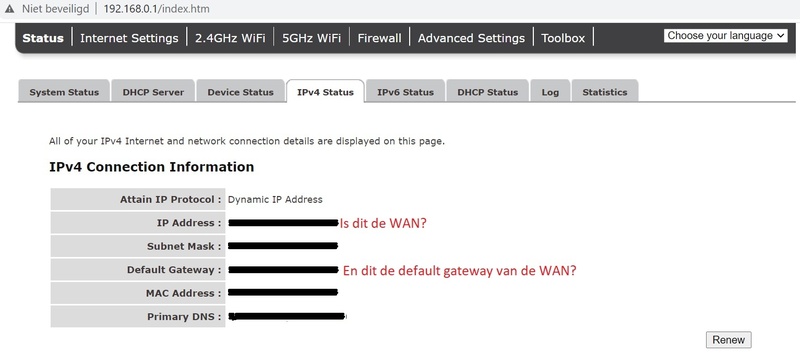

- default gateway van de WAN van de WLR7100
Is deze?
Afbeeldingslocatie: https://tweakers.net/i/jMlIHDmWMwt1Cifr7b0HjuOuIgk=/800x/filters:strip_icc():strip_exif()/f/image/xuuBduWoM1FjCqRjjQd7bKv6.jpg?f=fotoalbum_large

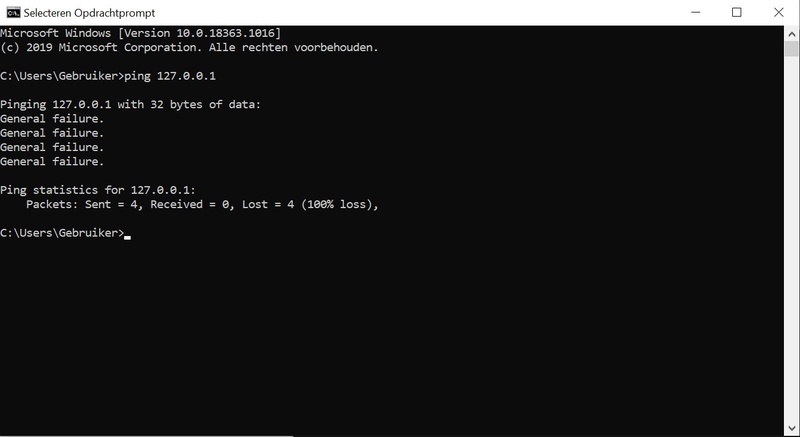

Het gaat eigenlijk al meteen fout bij de eerste test.
Afbeeldingslocatie: https://tweakers.net/i/2OhKLh7KlZeW_YGBYmA4upovqQY=/800x/filters:strip_icc():strip_exif()/f/image/drdNDSXlyAp5KQVFgNzfqY4v.jpg?f=fotoalbum_large
- eigen IP hetzelfde verhaal, ook 4 general failures.

Whoa... dit wijst op probleem in je computer. Blijkbaar valt de hele TCP-stack eens in de zoveel tijd om. 127.0.0.1 is het loopback-adres, dus dat je - zonder iets in de lucht te gooien - met jezelf gaat praten. Als dat al fout gaat heeft het niets te maken met de buitenwereld (of zelfs het functioneren van je netwerkkaart an sich).
Dat het vanaf default gateway wel goed gaat betekent gewoon dat op dat moment het probleem voorbij was.
