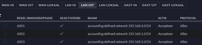

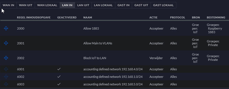

#2 Alle beperkende firewall regels uitgeschakeld
Onderstaand de output van twee relevante commando's:

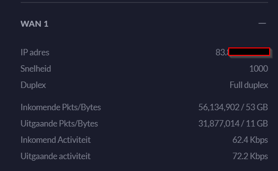

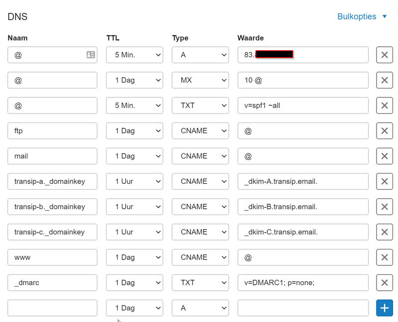

Jazeker, naar mijn idee zou het poort 443 verkeer dan ook niet bij het juiste ip (192.168.1.20) moeten uitkomen.
Bijgevoegd de screenshots van de firewall rules en portforward rules.
Bij de firewall rules zie je dat ik alle beperkende regels heb uitgeschakeld (geen vinkje).

  • tinusbalpol
Heb je ook al geregeld dat jouw externe IP Adres is gekoppeld aan de domeinnaam in je DNS records?

  • Stien
  • Laatst online: 02-07 21:46
The Lord schreef op woensdag 2 september 2020 @ 10:08:
Je modem staat echt in bridge en je USG krijgt een publiek adres?
Ik heb jaren geleden de ziggo modem in bridge mode gezet.
Ik zie bij de preferences van de USG mijn eigen publieke ip onder WAN 1

  • Stien
tinusbalpol schreef op woensdag 2 september 2020 @ 10:07:
Ik heb bij transip onderstaande DNS inrichting gedaan met de verwijzing naar mijn publieke ip adres
