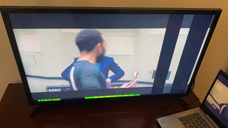

Wat is er met mijn tv aan de hand? De strepen verplaatsen ook.

Als ik zo zie is die redelijk dood ja. Je kunt 'm nog eens openmaken, kijken of er kapotte elco's zijn, of een flatcable niet helemaal lekker zit.

Als de strepen verplaatsen zou ik er niet direct van uit gaan dat het aan het paneel ligt. Heb je het ook bij een andere bron?
Het gebeurt ook bij een andere of geen HDMI kabel. De toevoer van Samsung zou dan misschien het probleem kunnen zijn? Ga proberen een andere te regelen om dat te checken.

Lastig om hier een uitspraak over te doen. Strepen zijn doorgaans een teken dat ofwel het paneel defect is of de kabel naar het paneel geen goed contact maakt en als het de kabel is, dan is het vaak prima doe-het-zelf te repareren. Maar ik onderschrijf de analyse van frickY, dat, omdat de strepen bewegen, we niet zomaar kunnen zeggen dat het het paneel is, dit is niet het klassieke symptoom. Daardoor zou het ook zomaar het moederbord kunnen zijn.
Als je wilt repareren zou ik één voor één de gebruikelijke zaken aflopen: Kijk of ze voeding stabiele spanning afgeeft, kijk of er bolle elco's of andere rare zaken zichtbaar zijn en haal de bandkabel tussen paneel en moederbord toch maar los, maak hem schoon, contactspray erop en weer vastmaken. Als daar niets uitkomt, dan lijken de reparatiemogelijkheden me gering.

Oké even achtergrondinformatie: ik heb de tv van het zusje van een vriendin over genomen. Een huisgenoot denkt dat ik de verkeerde toevoer er bij heb maar heeft er ook niet genoeg verstand van om dat zeker te weten. Iemand hier wel? Dit is het enige kabeltje wat ik er bij heb gekregen. Die huisgenoot denkt dat dat te zwak is voor een tv of dat ik een extra kabel nodig zou hebben.

19 volt 2,53 Ampère. Dat is 48W, vind ik niet heel veel voor een televisie, dus zou best kunnen. Zegt het typeplaatje van de televisie iets over voltage, ampèrage of wattage?
Het kan ook zijn dat die voeding einde latijn is. In dat geval moet je er een multimeter op zetten als de televisie in bedrijf is en dan kan even puzzelen zijn hoe je de multimeter bij juiste contacten krijg.
Andere mogelijke test: Prik de voeding in een 230V energiemeter en kijk of het opgenomen vermogen in de buurt van het maximum van de voeding komt.
Iets wat je ook even snel zou kunnen proberen is kijken of je een laptopvoeding kunt inprikken als het dezelfde stekker is. Een laptopvoeding is vaak 18 volt, dat scheelt maar 1 volt, dat zit vast wel binnen de tolerantie van de TV. Een laptopvoeding kan doorgaans meer dan 2,5A leveren (een laptop verbruikt vaak meer), dus geeft snel uitsluitsel of de voeding te licht is.

Oké dan is het toch geen verkeerde kabel. Heb al mijn laptop snoertjes geprobeerd maar zonder succes. Denk dat ik toch maar even langs een winkel moet gaan en ze even moet vragen of ik een passend snoertje mag gebruiken om te kijken of het aan het snoertje of aan de tv ligt.. bedankt voor alle reacties!

Je hebt dus een laptopvoeding geprobeerd en dat maakte geen verschil?
Nee had er geen die paste
